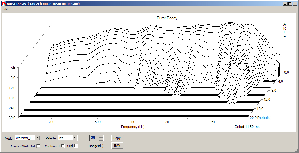

    П.С. К слову, о ПРО 6" жирных средниках, 50% поддельных 18s и Faital Pro, и неприятного казуса в теме прошка на трешке.
    Купленный по следам залета 6nmb420 оказался точь-ч-в-точь таким же кривым как у автора.
    А вот 6nd430 из того же завоза, и тоже из гиперсельмага.
Название:	6nd430 картонная коробка с носками.jpg
    Учитывая то, что это измерялось с рук и в коробке с носками, да шоб он в лучшие времена таким был.
    Объясню немного. У этих голов признак палева и/или залета это в первую очередь содержание участка 2-3.5К.
    Последний раз редактировалось Gudronov; 14.07.2025 в 11:53.
