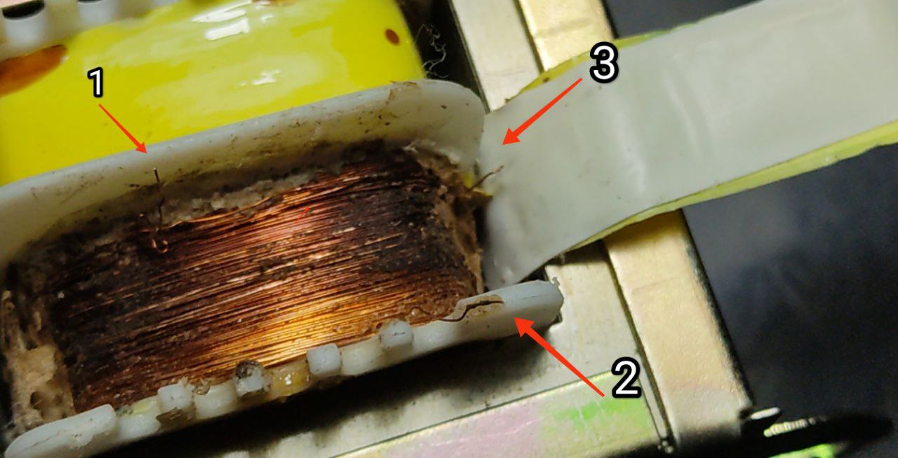

    ну ты видимо ещё не бабахал, когда то надо начинать, так что подключай.
    ---------- Сообщение добавлено 14:20 ---------- Предыдущее сообщение было 14:20 ----------
    среж её всю уже
    Выводы 1 и 2 прозванивается, нашелся и третий, в неудобном месте, молчит, 1 с петелькой.

    Вопрос в начале был, какое напряжение подавать на плату, вроде 12В, я так понял, и 5 Ампер будет достаточно?
  9. #68
    13,683
    По умолчанию Re: Сабвуфер Elta 5.1 Cinema system 8886 CLS какое напряжение платы
    Для ответа на этот вопрос ты должен посмотреть сколько каких микросхем БП питает и какое сопротивление акустики.
    Посчитай на калькуляторе требуемую мощность. КПД микросхем посмотри сам

    Я понимаю, наверное 1 оторвался от 3-го, он выше 1-го расположен, значит должен быть и 4-й, который не виден. Поэтому 1 с петлей. Но всё равно сопротивление между 1 и 2, который я мерял, мизерное. Остаток обмотки 1-3 маленький, и погоду, наверное не сделает?
  13. #72
    Добрый Аватар для Gudronov
    11,815
    Станет чуть теплее. А может, жахнет. Но тебе какая разница, когда он вообще лежит. Пробуй.

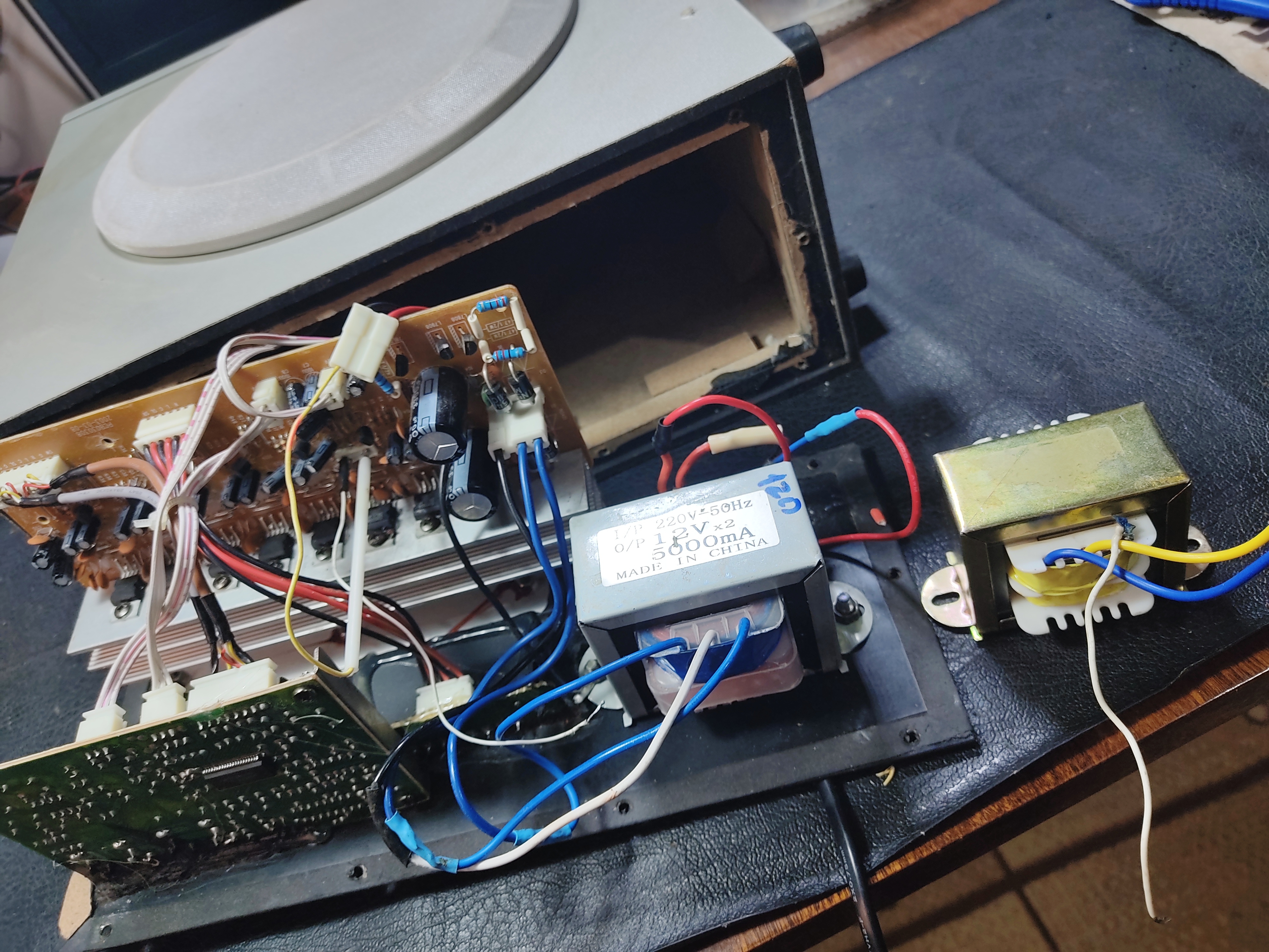

    Поставил, наконец, новый трансформатор 12V 5A Сабфувер ожил, других проблем на плате не оказалось. Единственное, на первичке трансформатора последовательно был подключен я так понял, варистор, синенький такой круглый. Пробовал его оставить, но питания не было и я его убрал.
