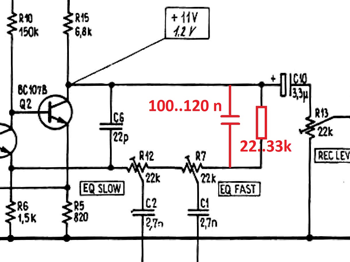

    Помогите разобраться с записью на Revox B77. Аппарат в коррекции CCIR, 19 и 38 скорость. При записи на 19 скорости АЧХ по НЧ 31,5 гц. -4,5 дб., на 38 скорости -2,5 дб. Посмотрите схему, какие номиналы резисторов / конденсаторов можно изменить, чтобы увеличить НЧ при записи на 31-63 гц. на 2-3 дб.?

    Итак. Поймался, который кусался. Самая малая ТАУ - в выходной цепи, 1 кОм * 3,3 мкФ. По симулятору, она валит АЧХ на 2 дБ на 20 Гц. Плюс возможное высыхание электролита.
    Ни единый умник в теме не глянул на совершенно очевидные значения, хотя это нужно было сделать тот час же, хотя бы прикидочно.
    Умник с зубами посмотрел бы на то, что выходной каскад УЗ построен как генератор тока, а не напряжения, а потом уже считал бы ТАУ там. В схеме вообще нет подъёма НЧ.
    Хотя профилактику аппарату сделать стоит и в её процессе я бы поменял кондёры 1 и 3,3мкФ на 10мкФ*63V - параметры схемы это не ухудшило бы. Что там осталось от исходной ёмкости - одному Богу известно

    По умолчанию Re: Revox B77
    Посмотрите пожалуйста ещё раз схему. Что можно изменить для уменьшения на 1,5-2,0 дб. частоты 4000-6300 герц при записи только для меньшей скорости?
  15. #74
    Завсегдатай Аватар для waso
    28.04.2008
    Новокузнецк
    2,346
    Уменьшить С2, С4 в два раза и заново подстроить коррекцию.
    Поставил 1330 пкф, как раз в два раза уменьшил. На частотах 4000-6300 герц ни какого изменения не произошло, к сожалению.
    Посмотрите какая будет АЧХ, если эти конденсаторы вообще убрать. Если на вышеозначенных частотах ничего не изменится, тогда добавьте подмагничивание до равенства уровней с 400...1000Гц, верните конденсаторы С2,С4 на место с уменьшенными номиналами и отстройте предкоррекцию на верхах заново.
    Конденсаторы С2, С4 оказывают влияние на частоты 8000-18000 в большей степени. При выравнивании частоты 10000 герц при любом раскладе получается горб на 4000-6300 на 1,5 -2,0 дб., а это слышно на записи. Подмагничиванием тоже не получилось убрать этот горб.
    Негоже (ИМХО) лезть в винтажный аппарат с перекручиванием всей коррекции, но как ровнял АЧХ тракта в кассетнике я: брал тестовую ленту, подстройкой тау 120мкСек (приходилось добавлять) выравнивал 400 и 3150 Гц под один уровень, затем до этого же уровня вытаскивал ВЧ 16..18кГц (всё на -20дБ), уже затем крутил запись - сперва по отдаче ленты на 1кГц, чуть добавляя подмагничивания до еле заметного начала спада отдачи, далее крутил коррекцию по ВЧ. Частоты 4..6кГц сильнее реагируют на изменение подмагничивания, чем 400...1кГц, поэтому (опять же ИМХО) с учётом износа головок стоило бы заново откалибровать тракт по АЧХ.
    Причём тут кассетник ? - а на любой ленте будет практически то же самое.

    Получил с eBay оригинальную плату записи 1.177.233.81 для Revox B77, Revox PR99. Коррекция IEC (CCIR), 7,5 - 15 ips. Установил вместо переделанной мною из NAB в IEC платы 1.177.232.81. Получил точно такое же АЧХ, как и было ранее с платой 1.177.232.81, а именно на 31 гц. -5 дб., на 10000 гц. +2,5 дб. Получается, что оригинальная плата тоже требует доработки как посоветовали в этой теме https://forum.vegalab.ru/attachment....0&d=1729071806 и увеличится НЧ, а вместо С6 и С19 поставить 500 пкф. и уменьшится ВЧ.
    Может есть мысли, почему оригинальная плата не заработала без доработки?
