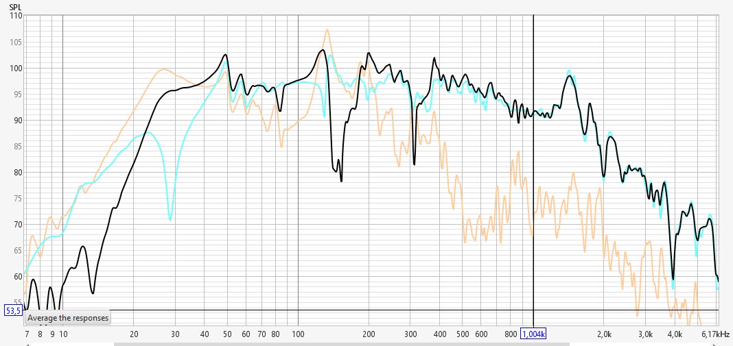

    Замер с динамика:
    Замер с порта:

    Замер с динамика:
    Замер с порта:
    Пришлите сюда архивом сам файл измерения, я вам его приведу в нормальный вид,(так будет проще чем объяснять) и заодно укажите размеры передней панели.
    Надеюсь это замеры с растояния 1...5см ? Если нет, то если возможно перемерить с этого растояния на мощности меньше 1ватта (чтоб микрофон не перегрузить) ?
    5-7см от порта и 10 см от динамика+-.
    Файл: https://disk.yandex.ru/d/iOYx1h5p2pTQsw

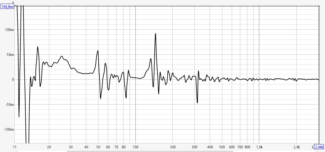

  10. #69
    18,739
    По умолчанию Re: Короб под 18ху с настройкой 28-30 герц.
    Блин...
    Вот налицо проблема одноканальных измерений.
    Одноканальный метод пообрубал информацию о времени задержки.
    Склеить такие графики можно только примерно, вручную, сдвигая в симуляторе "на глазок" импульс от порта.
    Но попробую...
    ---------- Сообщение добавлено 12:15 ---------- Предыдущее сообщение было 12:08 ----------
    AudioTornado, нужны два графика фазы из хорн респа - отдельно для выхлопа порта и отдельно для динамика
    ---------- Сообщение добавлено 12:31 ---------- Предыдущее сообщение было 12:15 ----------
    Хотя уже ненадо, получилось гораздо проще.
    Вот вам сумма излучения порта и динамика.
    Можете этот TXT импртировать в REW
    на 48...49гц и 57 гц , это похоже стояки комнаты.
    В целом получилось хорошо., от 25 по уровню -3дБ копает уверено.

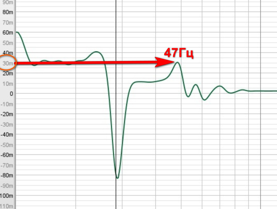

    ---------- Сообщение добавлено 12:40 ---------- Предыдущее сообщение было 12:35 ----------
    Для Дениса - ГВЗ.
    Про 49 и 57 гц я комментировал.

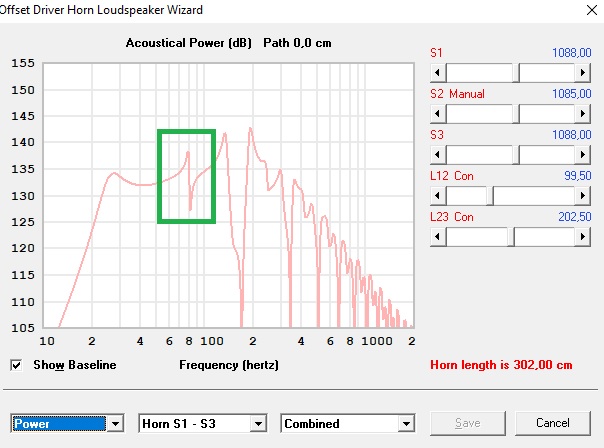

    На графике в HR есть такая трешатина, в реале вроде нет в замерах:
    В HR она убирается, если динамик разместить на 8см дальше, но дальше в реале уже некуда.
    Птому что динамик в реале не в конкртной точке, а зазмазан по 38см

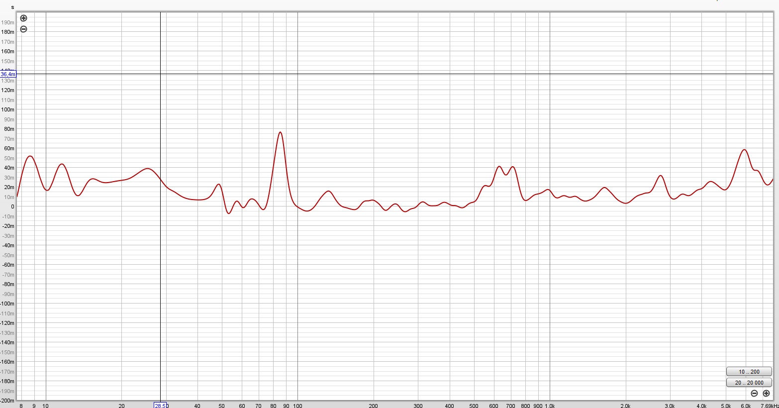

  17. #76
    13,791
    Та же фигня. В замерах с 1см они и у меня в полный рост. Хотя раньше я или не обращал внимание, или их не было ни с 12 дюймами, ни с 8 дюймами: с приближением микрофона к диффузору стояки пропадали. Может, действительно, как говорят, большой калибр воспринимает внешку? Хотя, на бред больше смахивает.

  19. #78
    13,791
    Двигаю на метр, и пропадает в ближнем поле стояк.
    Никогда не было такого, я считал, что ближнее поле -- моя крепость.
