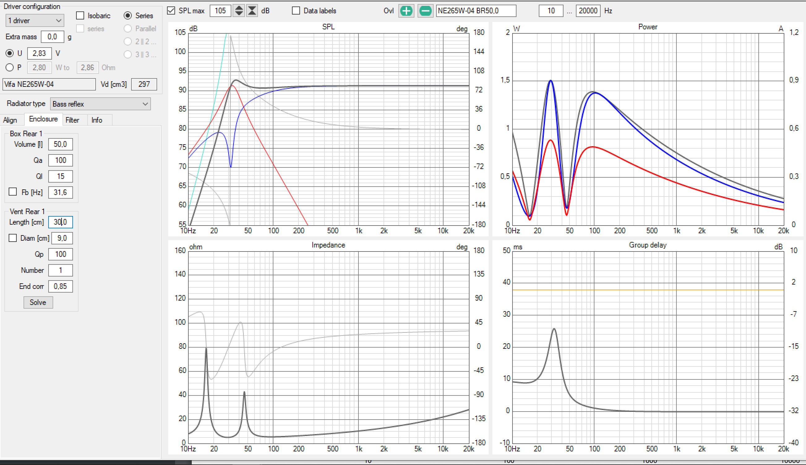

    Что то крутил тут в VituixCAD2 подбирал оптимальный объем ящика и параметры фазика для Vifa NE265W-04. Вот что получилось...
    Длина трубы получается 30см!!! Не много ли? Читал разные брехаловки в инете по настройке фазика. Кто на что горазд... Кто то пишет горбы импедансов должны быть равны и т.д...

    Так есть или нет у нас на веге спец, кто на пальцах распишет правильный подбор фазика и его настройку в VituixCAD2 ? Два горба должны быть равные по амплитуде или нет?

    По умолчанию Re: Трех или четырех полоска для комнаты 30кв., на китайских динамиках. Возможна?
    Никому не должны. Ни равными, ни неравными.
  9. #68

    т.е просто выводим в плоскость АЧХ?
  10. #69
    13,719
    Все сложнее, чем ачх. Есть пару более важных параметра. Даже три.

    ГВЗ, Фаза и?
  12. #71
    13,719
    А шо фаза?
    Длина порта по отношению к диаметру. Скорость воздуха на номинальной мощности. Просадка от дохлости мотора на максимальной мощности. ГВЗ вы угадали.
    Папа Карло в одной из тем дал забавную формулу касательно ФИ, я потерял, если кто найдет, то цены не будет. Хотя и так как-то прожили, без неё))
    Лично по моему опыту я для себя определил идеальную настройку так:
    1. Делаем максимально плоский график.
    2. Не измеряя параметров порта уменьшаем объем
    3. profit.
    Должен получиться как бы горбик на графике.
    Для вашего графика получается большой гвз и небольшой линейный ход по мощности.

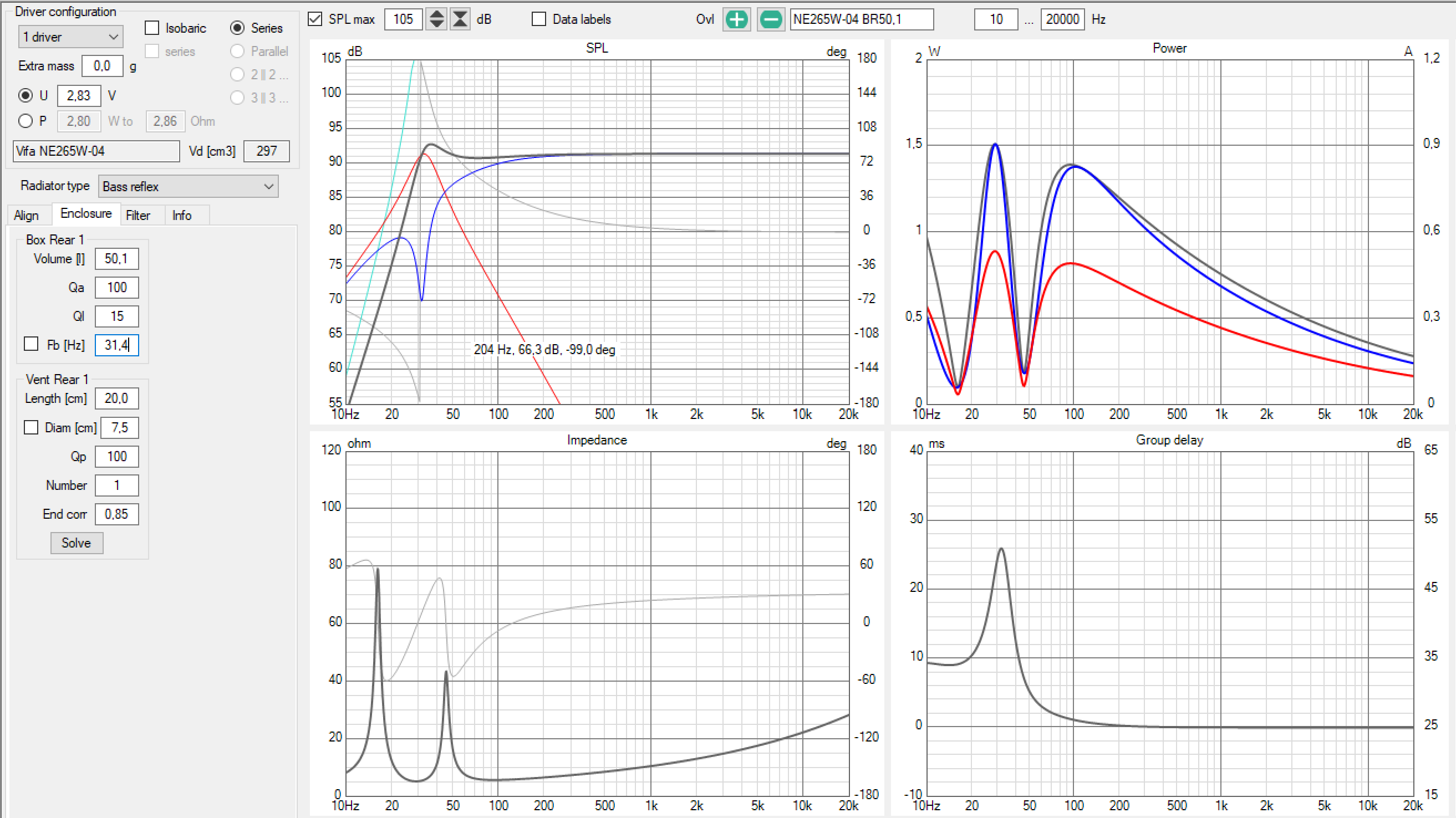

    Самый оптимальный вариант под 50л...Нажмите на изображение для увеличения.
