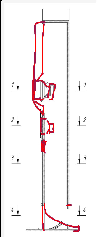

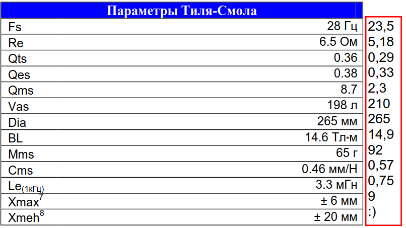

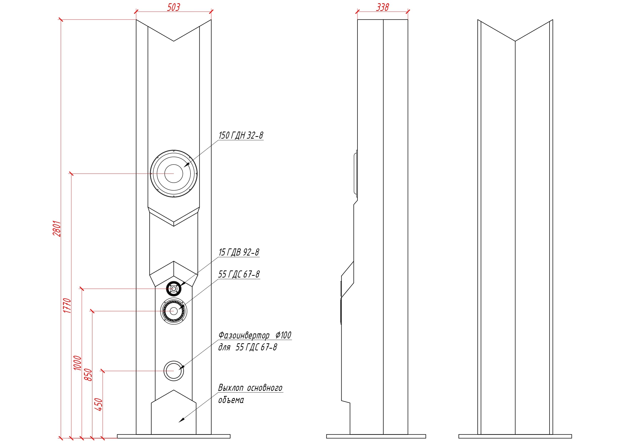

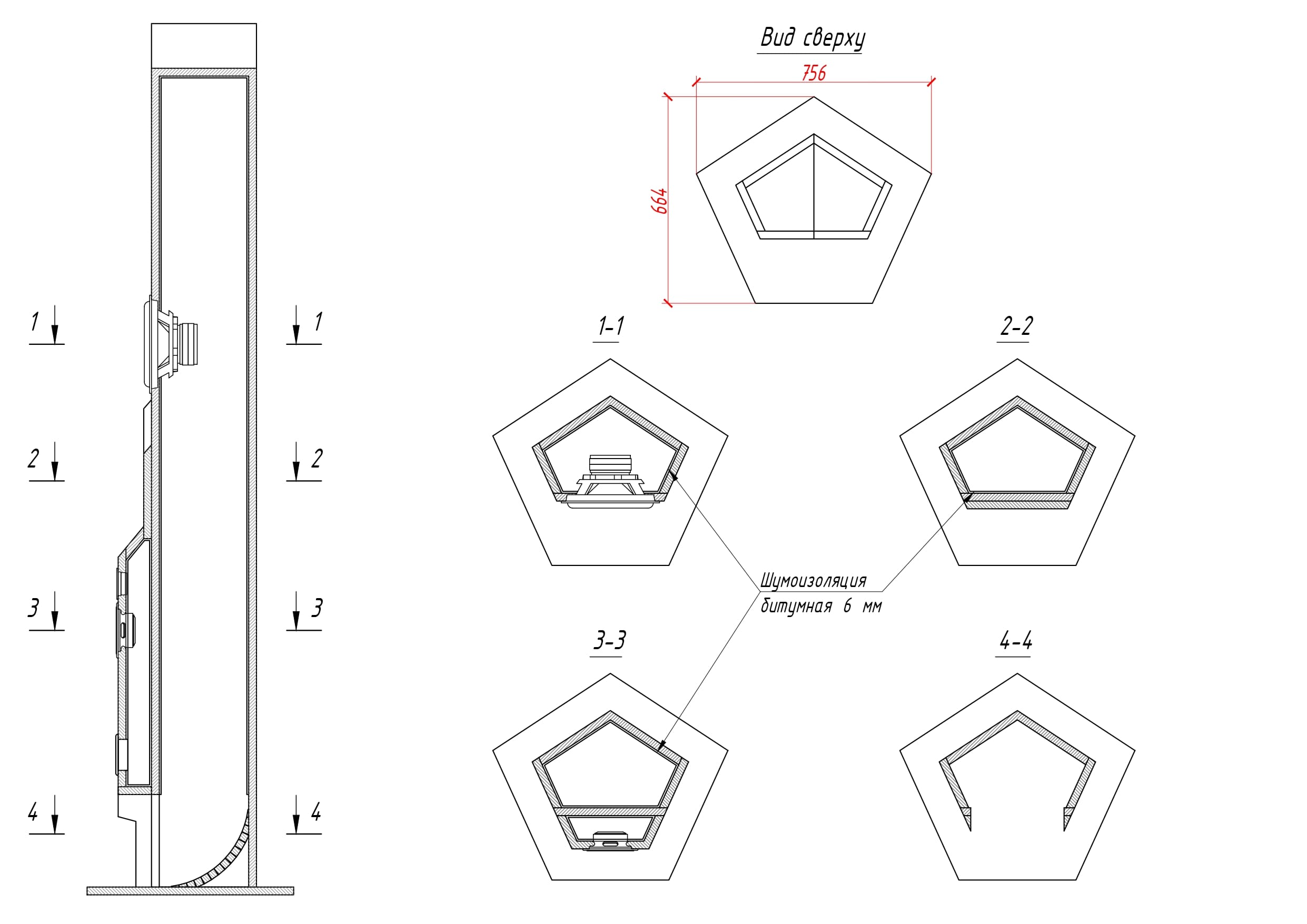

    Добрый день.
    Проектирую трехполосную акустическую систему. При анализе возможных вариантов акустического оформления остановился на четвертьволновой трансмиссионной линии. Высота потолков позволяет сваять не лабиринт, а нормальный прямой дымоход, по крайней мере расчеты говорят об этом.

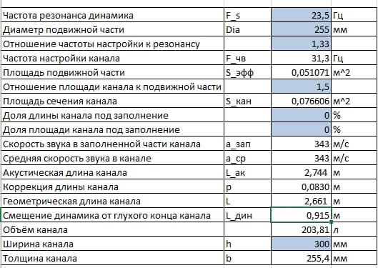

    Прилагаю чертежи и расчетную табличку. Материал - фанера ФСФ 25 мм.
    Прошу потыкать фейсом в явные косяки, всё-таки это моя первая разработка чисто теоретического (пока) плана. Детско-юношеские эксперименты с дверцами от шифоньеров с помойки не считаются ))

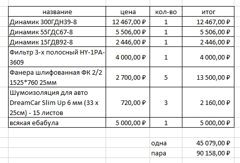

    И добавлю расчет по стоимости.

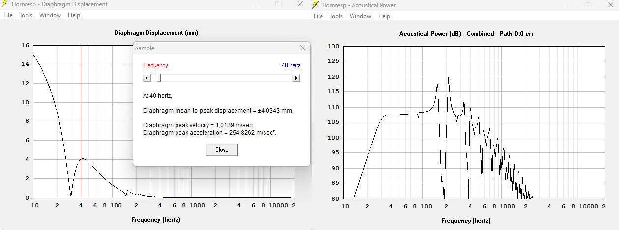

    Сначала мне показалось что сечение канала избыточное, по похоже этому динамику это как раз в пору.
    прикинул в ХорнреспеНажмите на изображение для увеличения.

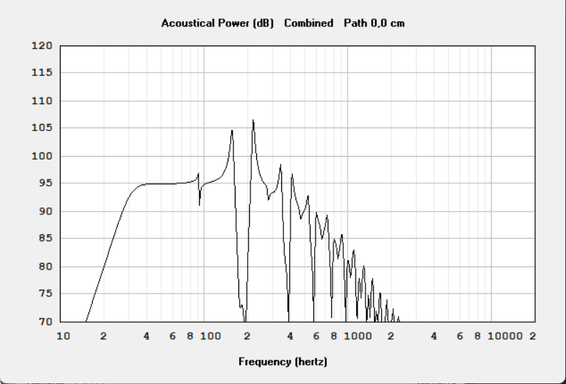

    Из видимых проблем то, что придется мириться с "воем" из выхлопа в районе 150...220гц

    Осталось в цвет кремлевской стены покрасить.
    Для выравнивания акустических центров обычно НЧ выдвигают впереди ВЧ, а у вас всё наоборот.
    Подскажите, пожалуйста - какие причины и как бороться?
    Да, спасибо, это знаю. Но поэкспериментировал в этом ключе с модульными колонками и не расслышал вообще никакой разницы, всё ж уши - не измерительный микрофон )

    Увы, пока это только монструозный арт-проект не более.
    150ГДН32-8 плохой вариант для баса и мидбаса.
    Лучше взять 300ГДН39-8 и сделать классический закрытый ящик, для первого проекта будет самое то.
    Если принципиально хотите использовать динамики НОЭМА то в качестве мидбаса и среднечатотника взять взять 35ГДН62-16 пару в параллель,
    а между ними как вы и хотите 15ГДВ32-8. Частота раздела между НЧ и СЧ - 80-120 Гц, а между СЧ и ВЧ - 2500 Гц (проверено опытом).
    И перед тем как создавать монструозное сооружение сделайте простой макет из фанеры 15 мм,
    в виде простых прямоугольных коробок. Один короб под НЧ, а второй короб под СЧ/ВЧ.

    И пусть превращается, это ж форум, когда на форумах было по-другому. Золотые зерна истины всё равно будут проскакивать. )
    Да, вы совершенно правы, пока - монструозный арт-объект. А моя цель - сделать его еще и звучащим. Потому и прошу сказать, что здесь есть объективно неверного. Звучание 150ГДН32-8 слышал в колонках системы "лабиринт", меня вполне устроило.
    В конце концов, это же всего лишь дрова, их всегда можно перепилить в новую форму, со столяркой работать умею. И динамики НОЭМА вовсе не догма, это же для самого-самого начала, чтобы не вбухать пару-тройку сотен тыщ, разочароваться и забить болт на прекрасное новое хобби. Двумя десятками рискнуть не побоюсь.

    Тут надо еще перепроверить, чтобы в помещение без проблем втащить смоглось, 3 метра длиной как ни как)))
    Иногда, про такие вещи забываем.

    Причина - побочные резонансы в резонаторе. С такой низкой настройкой бороться с ними сложно наполнением, т.к. звукопоглотитель больше гасит осовную моду.
    Если не читали - https://www.vegalab.ru/img/akust/rogozhin/labirint.pdf
    https://forum.vegalab.ru/showthread.php?t=32382
    Мои эксперименты https://forum.vegalab.ru/showthread....=1#post1905285

    Да, снаружи мотив просматривается. Только в разрезе как Пентагон.
    Средник в ФИ это, конечно, круто.
    И как же ты делить все это собираешься?

    Давай исправлю сразу все косяки так, чтобы ты остался при задумке.

    Ширина намотки звуковой катушки (L) 16 мм
    Высота верхнего фланца (Н) 8 мм
    Линейного хода там всего 4мм. С такой настройкой ход быстро кончится)
    ---------- Сообщение добавлено 15:36 ---------- Предыдущее сообщение было 15:32 ----------
    Быстро, уже на 21 ватт, но и давление при этом будет уже 108дБ/1м
    Не дискотека, конечно, но и не тихо.
    20 Вт

    Кстати, вот есть B3012.8 Асалаб, в 2 раза дешевле 150ГДН32-8 который. Сравнение параметров ниже, справа Асалаб, слева 150ГДН32-8
    Что скажете?

    Неизбежно встанет колом вопрос к ГДВ со временем. Так что здесь китайцы больше славят свою Родину. Не вижу смысла кормить наших бракоделов. Останется средник, которому тоже найдётся благоприятная замена.
    Выше совершенно правильно заметили, что корпус и обвязка выйдет в ощутимую сумму.

    корпус выйдет дороже динамиков
    Так тут вся затея ради корпуса. Такое на архитектурный форум лучше.
