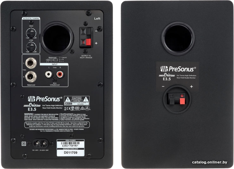

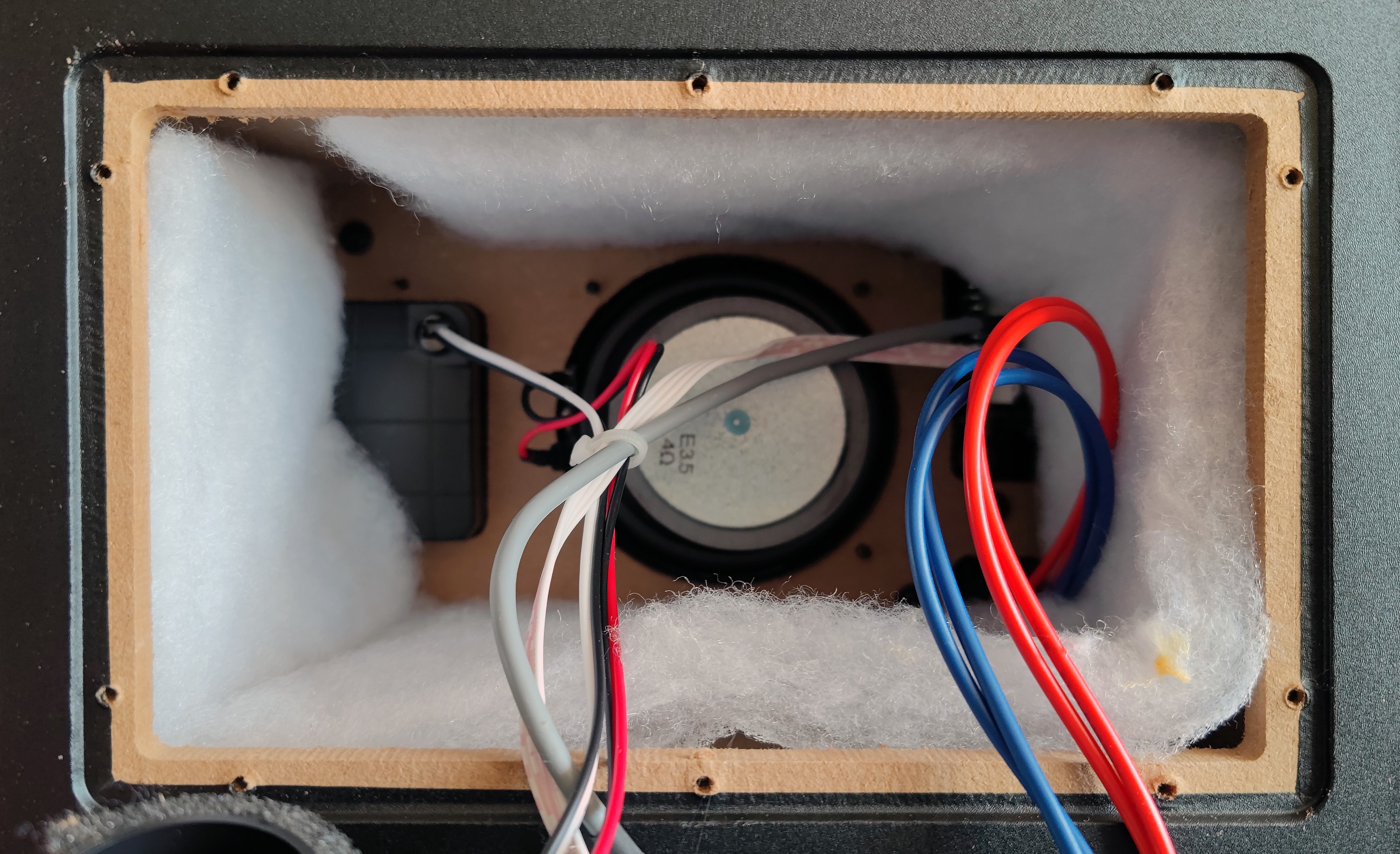

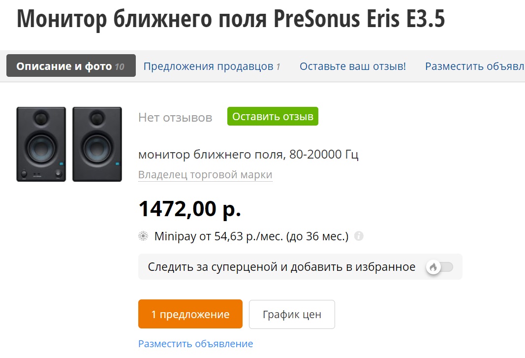

    А недавно купил пресонусы эрис 3.5 и офигел.
    Они ж мелкие совсем, 141 x 210 x 162 мм. И что там за усилители "АВ" впихнули? Причем только в одну колонку. И на биампинг не похоже.

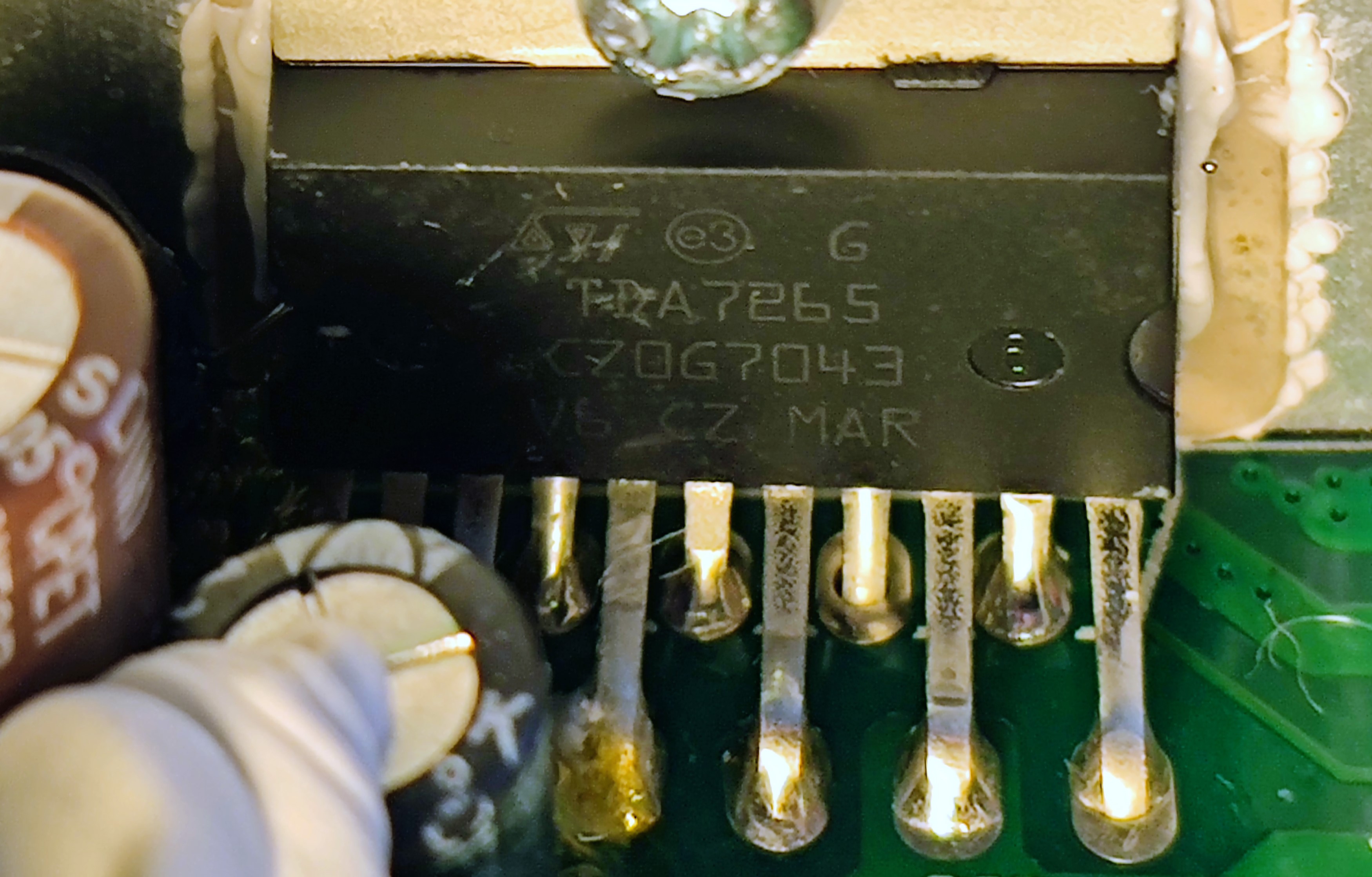

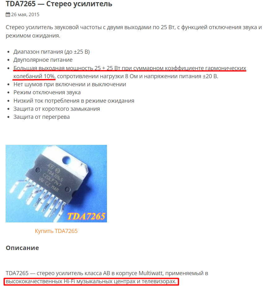

    TDA 7265Нажмите на изображение для увеличения.
    Класс АВ, как и D бывает разный. Я не инженер конечно, но предполагаю, что не только лишь класс усиления определяет качество звучания системы, а то, как это реализовано в комплексе. В нашем случае это связка "усилитель-АС". 18к за этот комплект - соответствующие технологические решения. Каждый фигеет от разных вещей)
