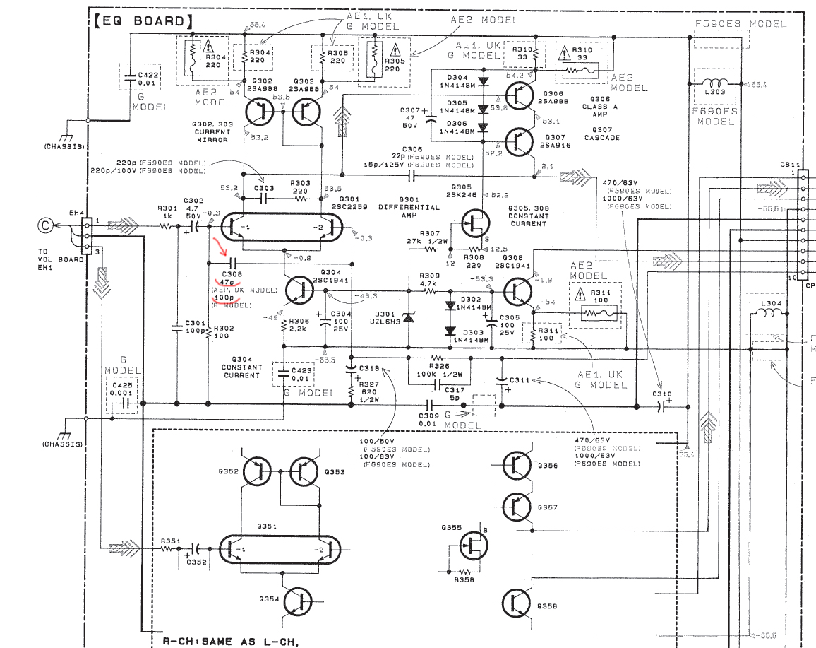

Ребят, приветствую! Подскажите по усилителю мощности, какую функцию выполняет конденсатор C308 ? Как именно будет меняться звук (прибавление/убавление ВЧ/НЧ) с номиналами,например, 47 пФ, 100 пФ, 220 пФ ?

а это точно мощник ?
там по входу 100 ом
ну или там ошибки с номиналами

Кстати, а какой тип ёмкости там более предпочтительнее? Плёнка, керамика, слюда или фиолетово? По сервис мануалу для Европы ставят керамику, для Германии плёнку. В некоторых других моделях ставят слюду. Может можно/лучше совмещать разные типы?
Дополнительно к конденсатору С306 создают коррекцию АЧХ для повышения стабильности. Т.е. тут разделённая коррекция (обычно хватает С306). Включение конденсатора между базами "более неточное", т.е. его сложно рассчитать, надо экспериментировать. Зато это несколько снижает динамические искажения. Лучше эти конденсаторы не трогать. Если делать схему самому, то брать максимальные значения обоих конденсаторов.
