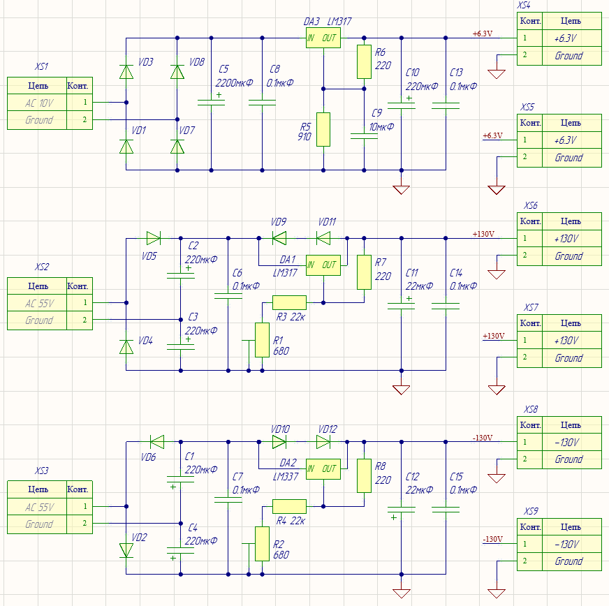

    Накидал ... Может кто подскажет ходовые слаботочные разъемы -+130В?

    Накидал ...
    R1,R2 - поставь 1к - 1.5к .
    Параллельно стабам именно стабилитроны .
  11. #70
    Завсегдатай Аватар для Mazila
    11.11.2009
    г. Омск
    3,802
    По умолчанию Re: YES Gybrid
    Хорошо...

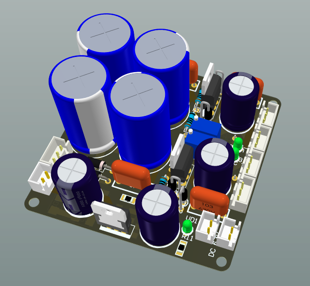

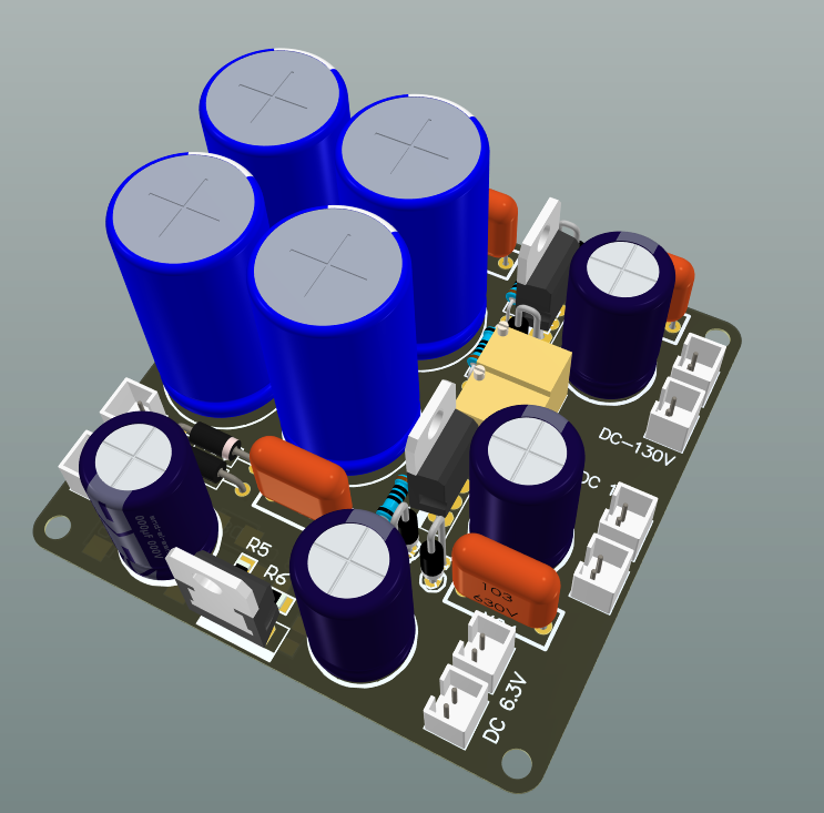

    закончил я плату питания ламп
    Как будет окончательная схема усила, сделаем плату под покупной корпус с алика... Компоновку просчитаем под корпус.

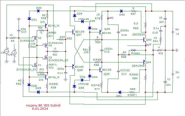

    когда будет полная схема, тогда и будет продуктивное обсуждение, хотя бы cir
    Это понятно . Не хотелось бы обсуждать схему не проверенную в макете .
    Ладно , пока я занят железом посмотрите мою модель ВК :ВК-коррMOS+ПП-2-тп..cir
    схема:
    Пока у меня нет окончательного варианта ВК . После работы с макетами определюсь
