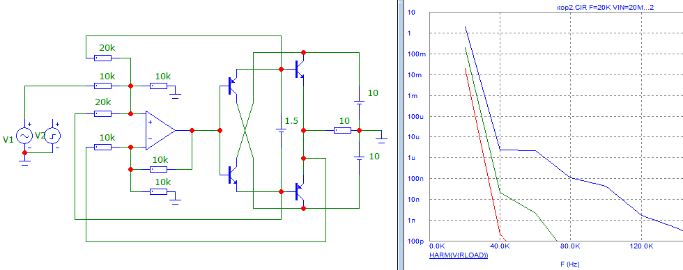

    вот-вот. Так оно работает даже если заземлить питание ОУ без всякого плавания их вслед за сигналом ))))
    хотя что-то особенно низких искажений у меня не получается даже с идеальным ОУ. Всего 0.03 % при 2 В амплитуды на 10 Ом
    bd139/140 ток покоя 180 мА
    цирка
    c.cir
    Кстати, здесь хорошо видно, что сопротивление источника всё-таки влияет, т.к. оно складывается с входным резистором 5 кОм
    Аватар для fakel
    30.11.2007
    11,300
    По умолчанию Re: Усовершенствованный корректор Хауксфорда
    То есть, в цепи параллельной ОС "выходом" будут выводы питания ОУ?
    Да. Не обязательно ОУ, можно и на лампе собрать. Только цепь параллельной ООС сделать симметричной
    Влияет, чтобы не влияло, надо источник сигнала врезать между выходом ОУ и входом ВК
    А нет моста. Не хватает одного резистора

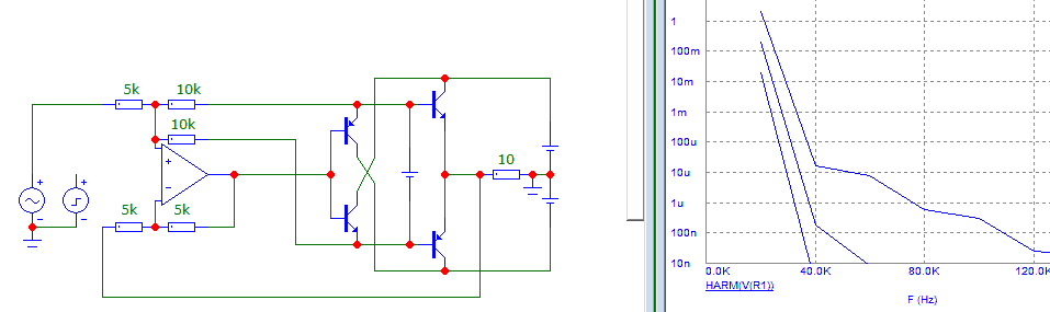

    котег Аватар для _Сам_
    04.05.2010
    ☂☂☂Питер☂☂☂
    2,559

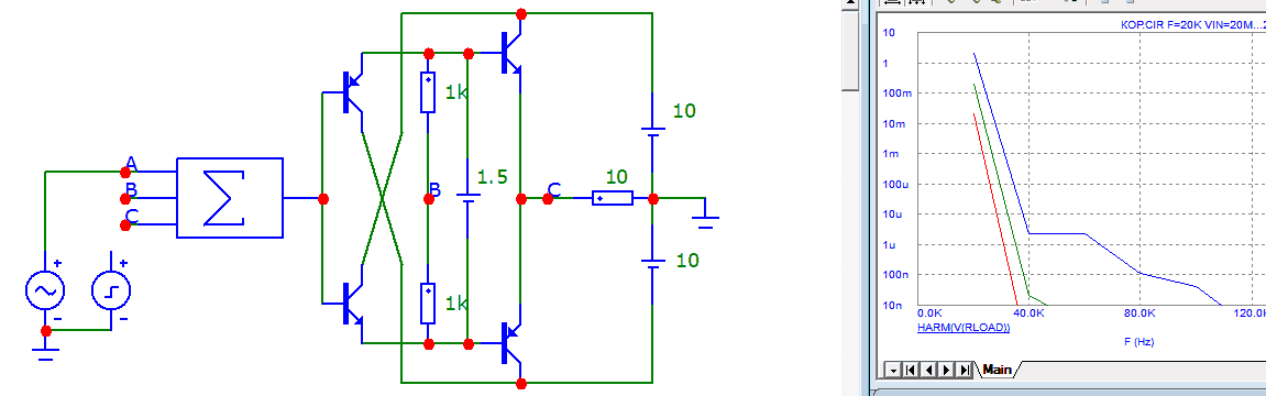

    в принципе треугольник ХЗ на 3-й схеме должен содержать два узла: вычитатель ошибки выходного буфера и сумматор полученной разницы с входным источником.
    Что-то вроде этого
    здесь коэффициенты сумматора КAВ=1 КС=-1
    Корректор работает, искажения около 0.00015 %
    Тот же результат получаем на аналоговом сумматоре из идеальных резисторов и ОУ
    Но как это сделать через линии питания реального ОУ я пока так и не придумал.
