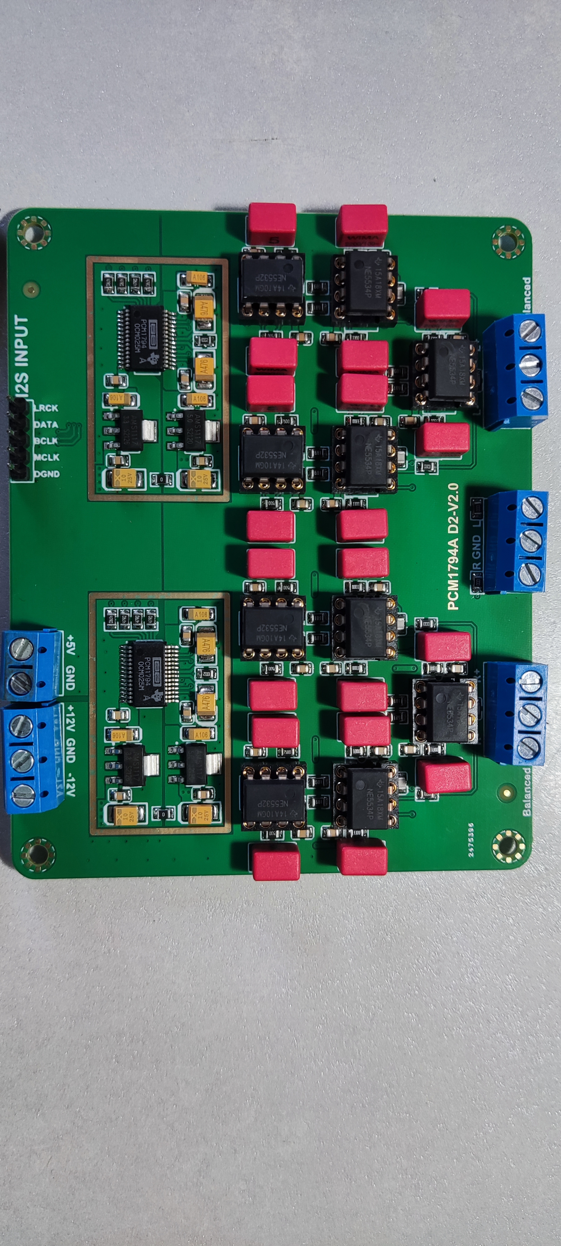

    Прикупил у люси на побаловаться две платки:
    https://aliexpress.ru/item/32920033882.html
    https://aliexpress.ru/item/32881808265.html

    Пока едут думаю что с ними делать какой транспорт использовать, как до ума доводить.
    В стоке на плате ЦАП установлены в i/u NE5532 и в фильтрах/смесителях NE5534

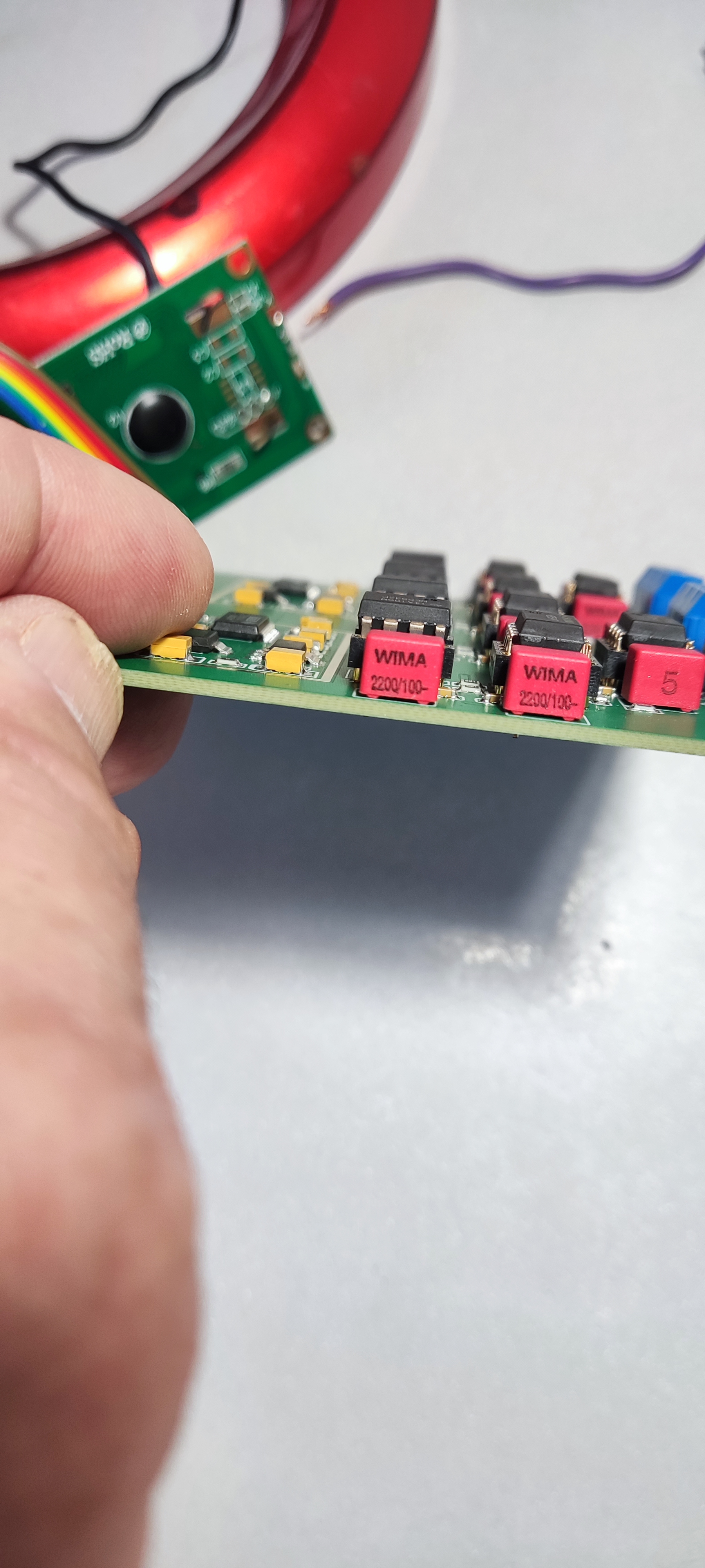

    Конденсаторы фильтров буду менять на NP0 керамику, я очень сомневаюсь, что приедут FKP2 как на фото. По питанию тоже пройдусь, обложу все до чего дотянусь 100н нп0.

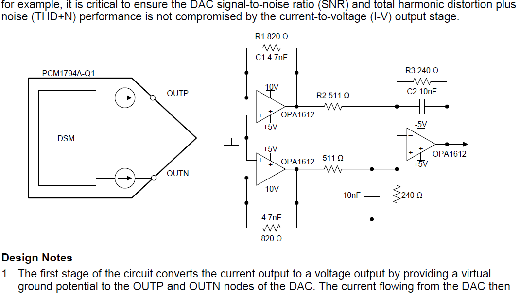

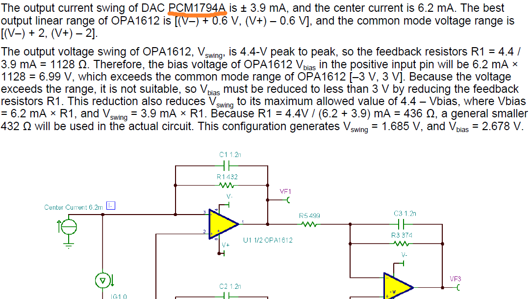

    Может это апноты на PCM1792? Там более низкий срез может быть нужен для режима DSD.
    Неа!

    Всю голимую пленку в утиль, на питающие ноги 0,1нп0, или 10 х7р? Или и то, и то? И/У резистор сдуваю меняю на свою тонкопленку, ставлю ее прямо на ноги ОУ, корректирующие кондеры нп0, туда-же, прямо на ноги. Может после и дороги к старым трухолям пообрежу. Вот осталось с частотами определится, ну непонятно мне зачем на разные частоты фильтры настраивают, имхо на одну лучше будет. Причем разбег между настройками тоже разный, 307012 и 354623 близко друг от друга отстоят, а 96458 и 218320 далеко.

    Неа!
    Тогда не знаю, может берегут линейность фазы... А может это просто эконом вариант, с минимумом емкостей в обвесе. В такой схеме аппроксимация получается Бессель, поэтому срез приходится делать повыше, просто чтобы не завалить полосу на 20кГц.
    823 я бы не использовал. В ФНЧ надо полоса побольше, да и в ИУ желательно.
    Пленку нафиг, а вот керамику надо смотреть по обстоятельствам.
    0,1 можно только если рядом есть демпфер в виде тантала, либо алюминиевого (не сильно габаритного) лита. 10мк надежнее, но если ОУ в дип-исполнении, то я бы взял емкости поменьше: 0,47..1мк. Хотя зависит от полосы ОУ, для 823 можно и 10мк.

    Если будет куда втиснуть, так и сделаю, кстати, на ад1853 1955 на выходы цапа между +- часто ставят 1-2н, а на 1796 такого не видел.

    Но в данном случае это же еще и ФНЧ
    Оставить 5534? Я сомневаюсь в их оригинальности, могу ад826 и в фильтр/сумматор, но кмк им там не место.

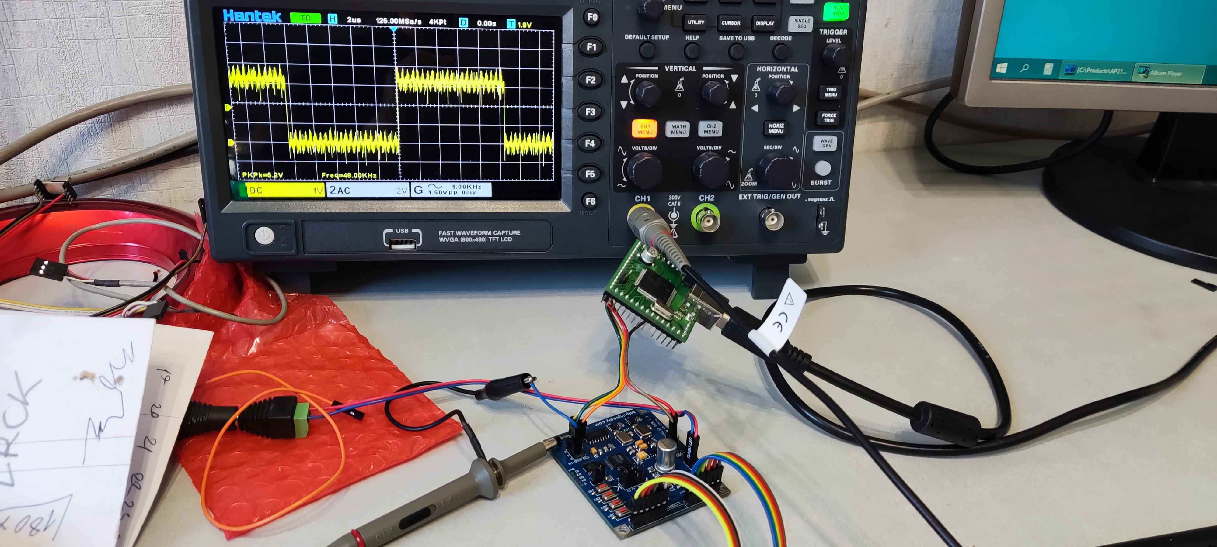

    Как определить, подзванивает ОУ, или нет? Ну там-же один вч мусор, что там разглядишь? Или если сгорела, то завелась
    Подать на вход меандр и смотреть сигнал на выходе.
    Это дороги резать надо, не хотелось бы. А вообще могу на универсалке собрать такой каскад, но нужен ведь источник тока.

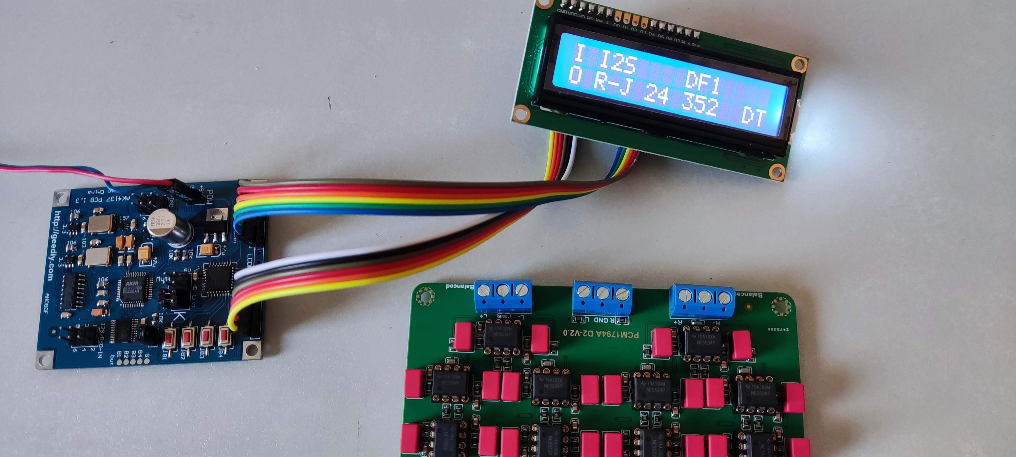

    Получил платы, но не все, аманеро и spdif еще не доехали. Цап пока не подключал, а ЦФ попробовал на фламенко лайт, вроде работает, на выходе данные появляются, частота умножается. Правда как водится у китайцев не без косяка, генераторы распаяны одинаковые на 24,576, хотя на одном и стоит 22,579, но по факту он 24. Я проверял сами генераторы переключаются, но частота с них одинаковая. Для меня это не очень большая проблема, т.к. выход всегда будет 384/24. Что еще, конденсаторы в фильтрах цапа похоже вима фкп2, по крайней мере размеры совпадают, да и вообще похожи, так что не все так плохо. На плате сделано разделение земель, земли соединяются в одном месте через смд перемычку 0805. Сами 1794 установлены без буквы А, кто в курсе в чем разница PCM1794 vs PCM1794A?
    Для пользователя - ни в чем.
    Их лет 20 как не выпускают, хде-ж их взяли-то (тем более, при наличии "А")?
