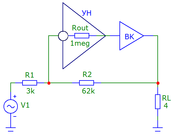

    Петля ООС не изменяет выходное сопротивление УНа.
    Петля изменяет приходящий на выход УН сигнал.
    Так поставь в ОСном усилителе между УНом и ВК 1 МОм (подумаешь МОмом больше, МОмом меньше) и посмотри как он будет работать
    Какое же тогда выходное сопротивление "двойки" от источника с выходным 1 МОм? даже если взять бета по 100 коэффициент передачи по току будет 10000. И какое будет выходное сопротивление "двойки"? 100 Ом?
    В усилителе играет не «железо» (куча радиодеталей соединенных между собой), а свойства заложенные схемой. Точно также как и из одних и тех же кирпичей можно построить и уродливый амбар и дворец сверкающий своей красотой
    с уважением, Александр Петров
    Нельзя так делать, плохо он будет работать.
    Повторителю-Тройке очень желательно чтобы в районе мегагерц сопротивление источника сигнала уменьшалось первым порядком (было как у маленького конденсатора в десятки пик).
    А при чем тут двойка? Двойке нужно выходное УНа порядка десятка килоом.
    И основные меры по стабилизации Двойки заключаются в выборе базового резистора первой ступени в диапазоне десятков Ом.

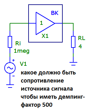

    Хмм ... В данном случае нет понимания того, что при соединении УН с ВК нужно исходить из их параллельного, а не последовательного, включения Rвых УН и Rвх ВК импедансов ...
  10. #69
    17.05.2014
    г. Могилев
    1,976
    По умолчанию Re: К вопросу о сравнении выходных каскадов.
    это как?

    Я чет не понял.
    Мы что, пришли к месту, где нужно объяснять, как ОООС влияет на выходное сопротивление УМ?
    Павел, я продолжаю неистово молиться за Вас.

    Видимо УН увидев что подключена "двойка" сразу с перепугу уменьшает свое выходное сопротивление до 10 кОм, так?
  20. #79
    Аватар для BesPav
    01.06.2011
    2,771
    Именно. Это у них опять все в головах поперепуталось.
    Выход УНа - ток, на резисторе нагрузки УНа он преобразуется в напряжение, а ВК-повторитель это напряжение просто повторяет.
