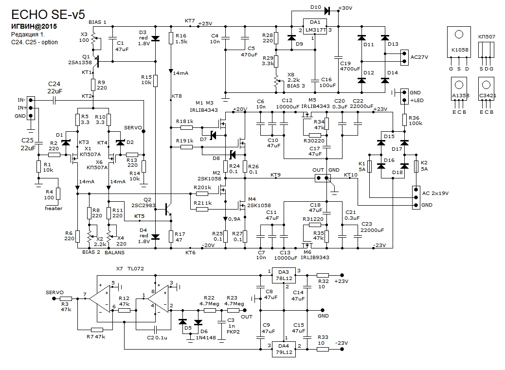

    ИГВИН, почему не используете ток правых тр-ров ДК?
    https://forum.vegalab.ru/attachment....5&d=1277023130
    Аватар для ИГВИН
    13,077
    По умолчанию Re: Усилители Noosfera.
    Потому что он не нужен. Крутизну преобразования в безосниках и так приходится снижать.
    А зеркало-то с усилением!
    Аватар для ИГВИН
    13,077
    fakel, было и так как в аттаче, и иначе.
    Много чего пробовал, не нужно это.
    Давайте, если есть идеи, организуйте ветку, а здесь уже сложившаяся конструкция. Не надо её "улучшать".
    ИГВИН, чем обусловлено применение такой схемы серво(два ОУ, а не один) ?
    Почему в развязке по питанию УН и ВК стоят диоды, а не резисторы ?
    Аватар для ИГВИН
    13,077
    Потому что неинвертирующая схема интегратора мне не нравится.
    Потому что основной режим питания УН от отдельных обмоток и от отдельного выпрямительного блока.
    Я рекомендую для питания усилителя трансформатор с четырьмя независимыми обмотками, каждая со средней точкой.
    Диоды позволяют без всяких переделок использовать вариант с двумя обмотками. Можно подключить и оба канала к одной обмотке со средней точкой. Но это плохое решение для хай-энда.
    Собственно говоря, блоки сделаны как универсальные усилительные устройства, например можно сделать с одним блоком центральный канал домкино, а с другим - сабвуфер.
