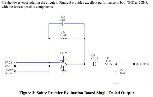

    Цитата Сообщение от митяич Посмотреть сообщение
    В пдф выше выложенной мной ESS показывает простой i/v, обеспечивающий хорошие параметры, в который можно превратить установленный опер.
    Я так понимаю, речь идет об этой схеме:
    Обратите внимание, здесь используется только один из выходов ЦАП, второй посажен на плюс питания. Сделано это видимо для того, чтобы уменьшить колебания потребляемого тока, так как выходы работают в противофазе.
    Ну и эта картинка для 9008. В 9038 модуляторы скорее всего другие, возможно неиспользуемый лучше вообще оставить неподключенным.

    По умолчанию Re: Причина плохого звука ЦАПов в китайском исполнении.
    да, бох с вами, все 4 выхода 9038Q2M одинаковые, глупо их не использовать, оставляя неподключенными.
    Полностью согласен.
    Но вопрос был про конкретную плату, на которой только один сдвоенный ОУ. На мой взгляд, в таком варианте лучше использовать один токовый выход, чем два по напряжению.
    Вообще, про использования выходов по напряжению в даташите сказано "based on perfomance criterion", что можно понимать как "если вас не интересует результат".

    Цитата Сообщение от Juzzy Посмотреть сообщение
    Вот, из 9018k2m, для 9038 резисторы в i/v поменять. и хоть на сетки, хоть куда
    Вот спасибо!
    А нельзя как-то совсем без ОУ по дороге к лампе? К печатной плате не привязан, т.е. не стоит задача заменить один ОУ на другой. Часть платы распаяна, дорожки порезаны и висят в воздухе. Можно вообще разгуляться на все деньги.
    Хочу сразу с цапа на лампы, чтобы короткий тракт. Объясните универсальный принцип обмана схемы. Как цап понимает, по току он подключен или по напряжению? Резисторы на корпус, как я понял, не катят.
    Есть схемы, с подачей сигнала на катод лампы, это получается низкоомный вход. Но я не понимаю сам принцип, что конкретно нужно сделать, чтобы цап работал в токовом режиме? Понимая принцип, его можно применить и настроить под любую схему, хоть ламповую, хоть транзисторную, хоть на ОУ. Объясните чайнику.

    да я бы скорее второй оу сверху напаял на 1й и сделал по-людски. И вообще, зачем дело стало, закажите JLC приличную РСВ и наслаждайтесь как творчеством, так и качеством результата.
    на трансформаторах кто-то делал, тут как пример
    а чем ОУ помешал? его будет незаметно. с opa1632 можно вообще раскачать выходной каскад на EL84. по крайней мере, так говорят пересчитать резисторы i/v, чтоб 0db=20Vp-p, и вперед
    Катят - он по ним это и понимает
    Нагрузить на небольшой резистор.
    Понимая принцип,
    Я принцип уде обяснял - представь себе вызод операционника, последовательно с которым стоит резистор (в 9038Про он 820 ом, если мне память не изменяет, в q2m что-то по больше).
    а чем ОУ помешал?
    Каждый ОУ по своему меняет окрас звука, и мне этот окрас не нравится. Хотелось бы обойтись без них.
    ---------- Сообщение добавлено 16:57 ---------- Предыдущее сообщение было 16:55 ----------
    А вот та статья, где было про резисторы на корпус, вы сказали что это бред дилетанта.
    Там он объяснил теоретически неправильно, а сама идея годится? Я правильно вас понял?
    Да, бред дилетанта.
    Его "идея" (которая вовсе не его и ее исползовали до его рождения), вовсе не о переводе выхода ESS-овских ЦАПов с напряжения на ток. Там просто преогразование тока в напряжение осуществляется не на резисторе в ОС ОУ, а на резисторе в землю, с последующим усиление напряжения.
    А зачем этот резистор последовательно?
    Потому что его туда поставили Внутри микросхемы.
    Пробовал и с фильтром, разницы на слух нет.
    Это потому что усилитель ламповый - он сам как фильтр. Особенно если выходной трансформатор так себе.
    (я-же сразу ою этом написал - предположил что усилитель ламповый, иначе ранзисторному это бы не понравилас, да и пищалкам в колонках тоже, если конечно они там есть, а не какое-нибуль широкополосное хавно стоит).
    Получается, транс для цапа воспринимается как резистор?
    Нет, цап воспринимает тот резистор, что после транса стоит. С учетом коэффициента транформации.
