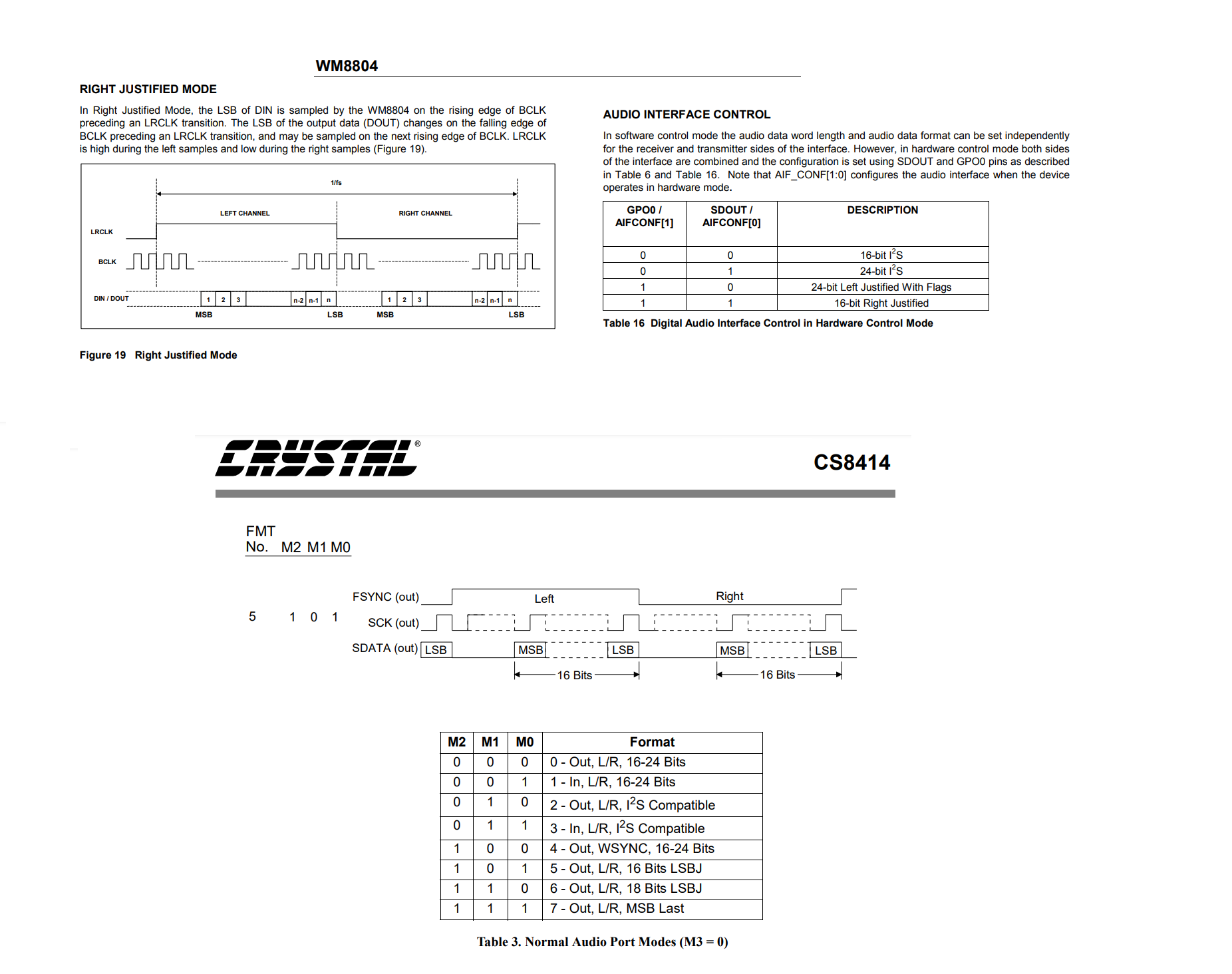

    Добрый день, имееться аппарат Proceed DAP
    В нём стоит комбинация CS8414+SM5803
    CS8414 сконфигурирована под L/R 16 bit LSB
    Никак не пому понять как сконфигурировать под этот формат WM8804
    Может кто может подсказать?
    Спасибо

    По умолчанию Re: SM5803 подключение WM8804
    В хардверном режиме? 2-ю ногу на "1", 4-ю на "0".
    В даташите - Табл.16.
    Или там надо по 16 бит в полукадре? Этого она кажется не умеет в хардваре режиме, да и в софтверном не помню.

    8804 в хардварном режиме, хотим установить вместо CS8414
    LSBJ is short for LSB justified where the LSB is justified to the end
    of the audio frame and the MSB varies with word
    length.
    2-ю ногу на "1", 4-ю на "0"- так делали, не работает.
    Достал осциллограммы с даташитов, прокомментируйте пожалуйста: 8804 считает от начала а 8414 с конца?
    Поэтому и не работает?

    38,927
    Сорри, это я спутал дурацкую терминологию Цирруса с нормальной, у них LSB а не LJ, т.е. это RJ.
    Тогда эти ноги в "1" - см Табл. 16., будет RJ16.

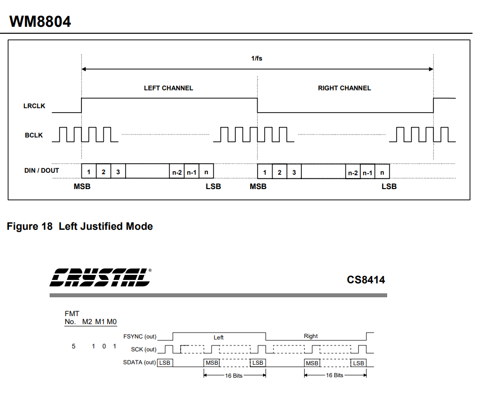

    Аватар для svadim
    24.08.2017
    364
    При таких настройках должно работать:
