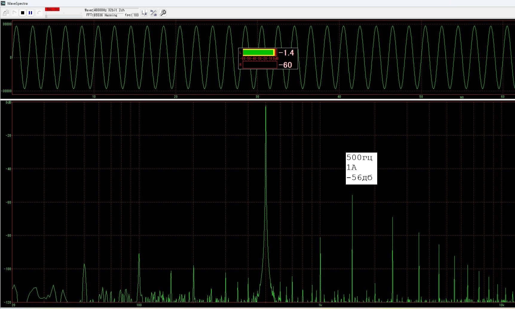

    Лаб работа 4, продолжаем...
    Катушка на сердечниках от самого Jantzen. Сразу скажу, хуже только "болт железный". Хочется выбросить их в форточку, но, боюсь, не попаду. На сердечники трачены 4 тыщь руб, надежды до небес... я в печали. Почему так получилось... не знаю, надеюсь, кто-то поправит, что не так.
    OD35/46 (размер), L=1.9 мГн, R=0.4 ом, Хl=6 ом (500гц)
    Результаты, ток, частота на сканах
    На других частотах картинка принципиально не меняется

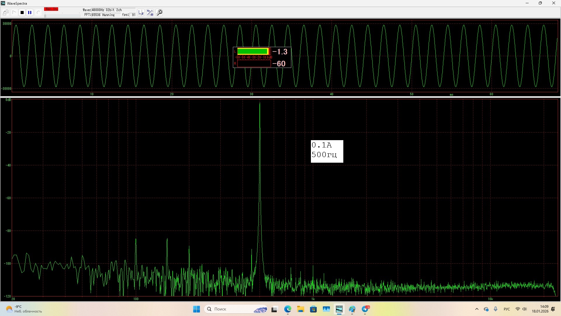

    Лаб работа 5.
    Ровно противоположность предыдущим замерам. Что также вызывает подозрения (слишком хорошо, чтобы быть правдой).
    Катушка на феррите PC40
    L=0.88 мГн (0.3 без сердечника), R=0,25 ом, Xl=2.8 ом (500 гц)
    Я сильно не интересовался ими.... А они какой материал заявляют ?
    На глаз мне это выглядело как прессованное железо, но не феррит - стальной оттенок.

    Лаб работа 5.
    Чуда не случится - феррит дорогой. Дешего на них не получится.
    Ну а то что он хороший - это вполне может быть. В усилках класса D ведь на выходе стоят и там сотая на полной мощности - вполне норма. Правда там виток*ампер меньше
    примерно это и заявлено:
    iron cores and discs are made from non-ferrite pressed Somaloy iron powder.
    Да фик знает, пишут Somaloy (выше), ещё пермит, но, правда (химсостав), понятно, глубоко.
    Да, типа прессованного железного порошка, с проводимостью сотни кОм на см.
    Не такой и дорогой, продукция Джентсен много дороже. Но не могут же они такое фуфло за такие бабки делать... поэтому вопросы, что не так
    Интересно, что сказал бы Троэлс (любитель гантелей)...
