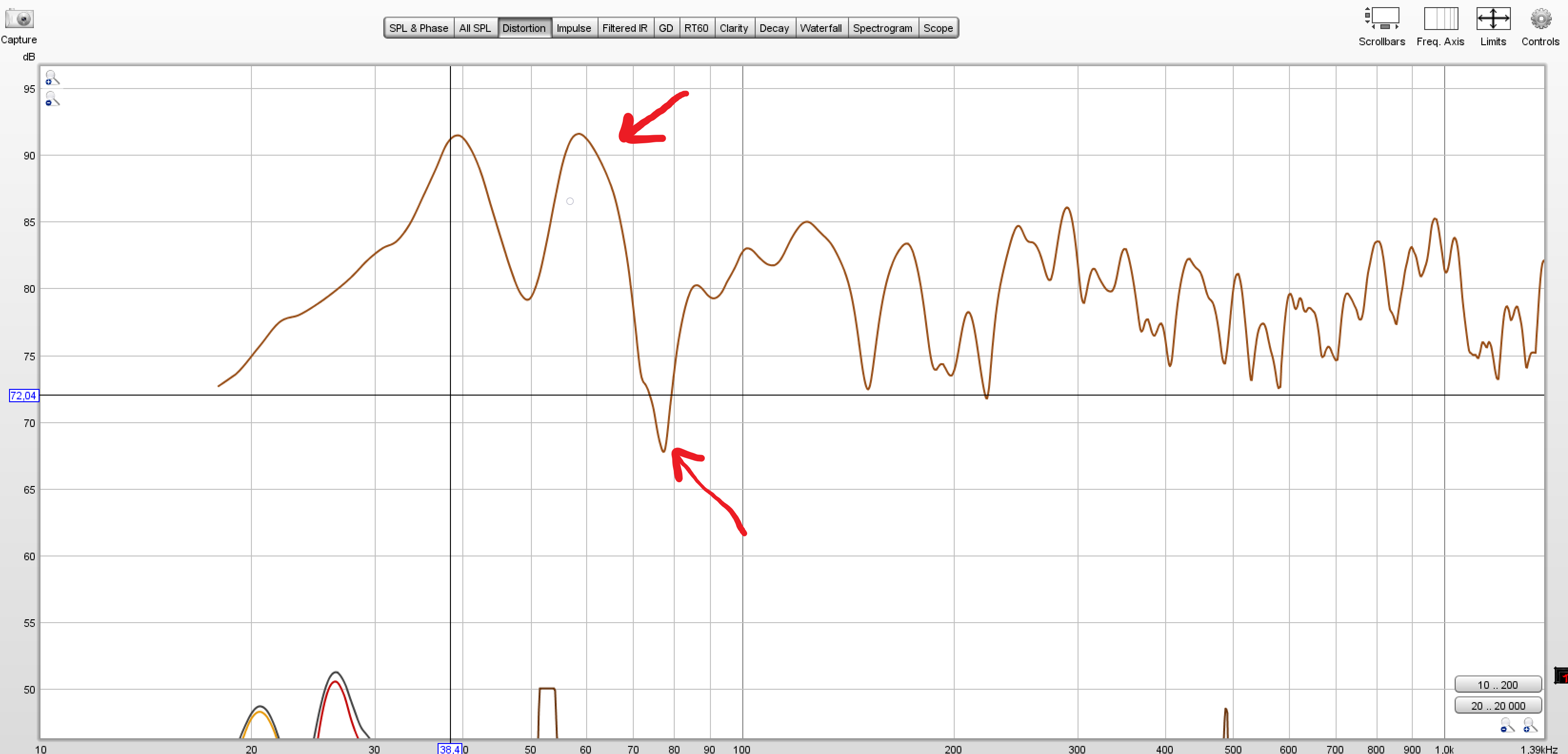

    Вы на слух-то пробовали стоячие волны определить?
    Приятная на слух АЧХ не может портить звук, если задержки, конечно, на НЧ невелики, а им у Вас взяться неоткуда, так что пробуйте APO. Как уже говорили, резонатор на 30Гц ну никак вам гула не добавит, так что дело наверняка не в сабе.
    У Вас, скорее-всего подобная дичь, (только пики и провалы смещены).Нажмите на изображение для увеличения.
Название:	эффект помещения и недофазировка НЧ.png
    Эта хрень портит звук намного больше любого эквалайзера.
