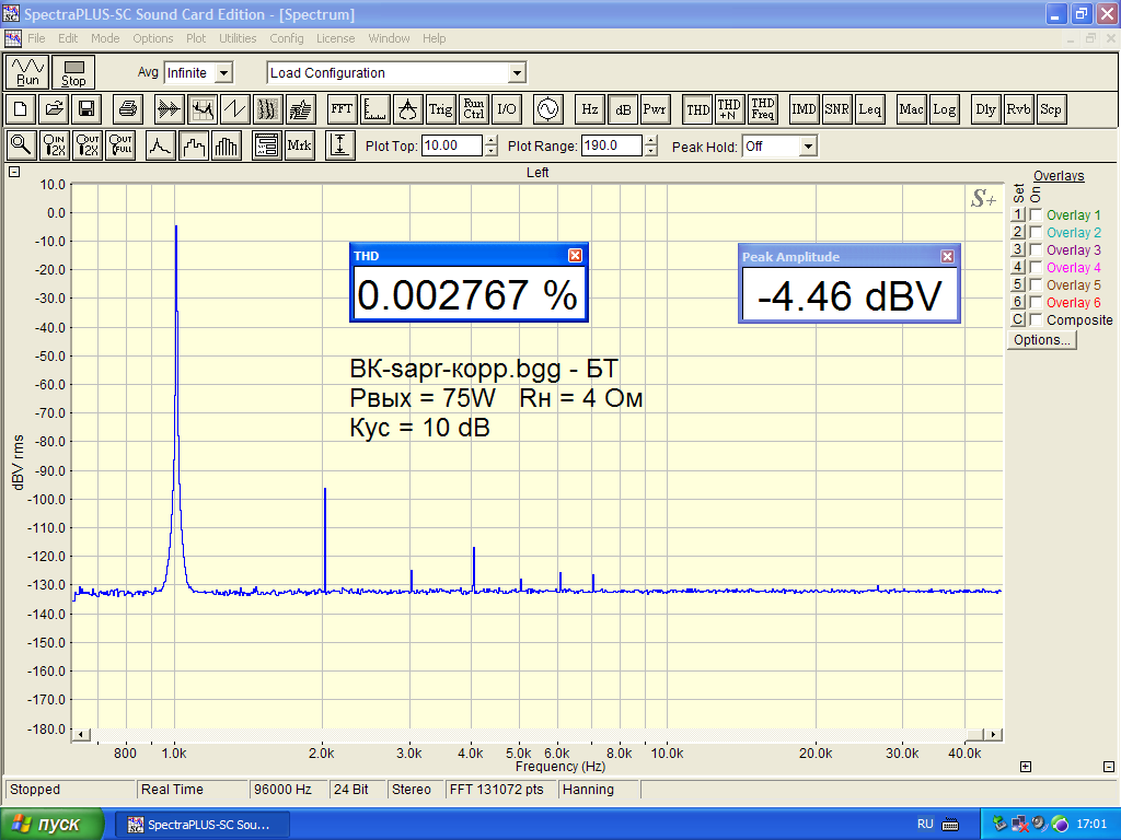

    Поставил делитель в ОС (первая проба такого режима).Макет последней схемы с БТ :
  4. #63
    13.11.2007
    МО Салтыковка
    77
    12,213
    По умолчанию Re: YES - эксперименты
    Проверяется возможность этого ВК работать с усилением .
    Это один ВК с каким усилением?
    Да ,один ВК . Кус = 10 dB ( на картинке написано ).

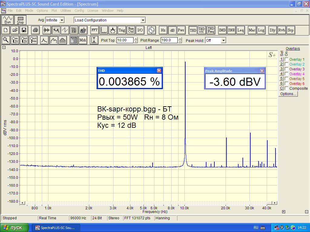

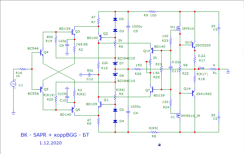

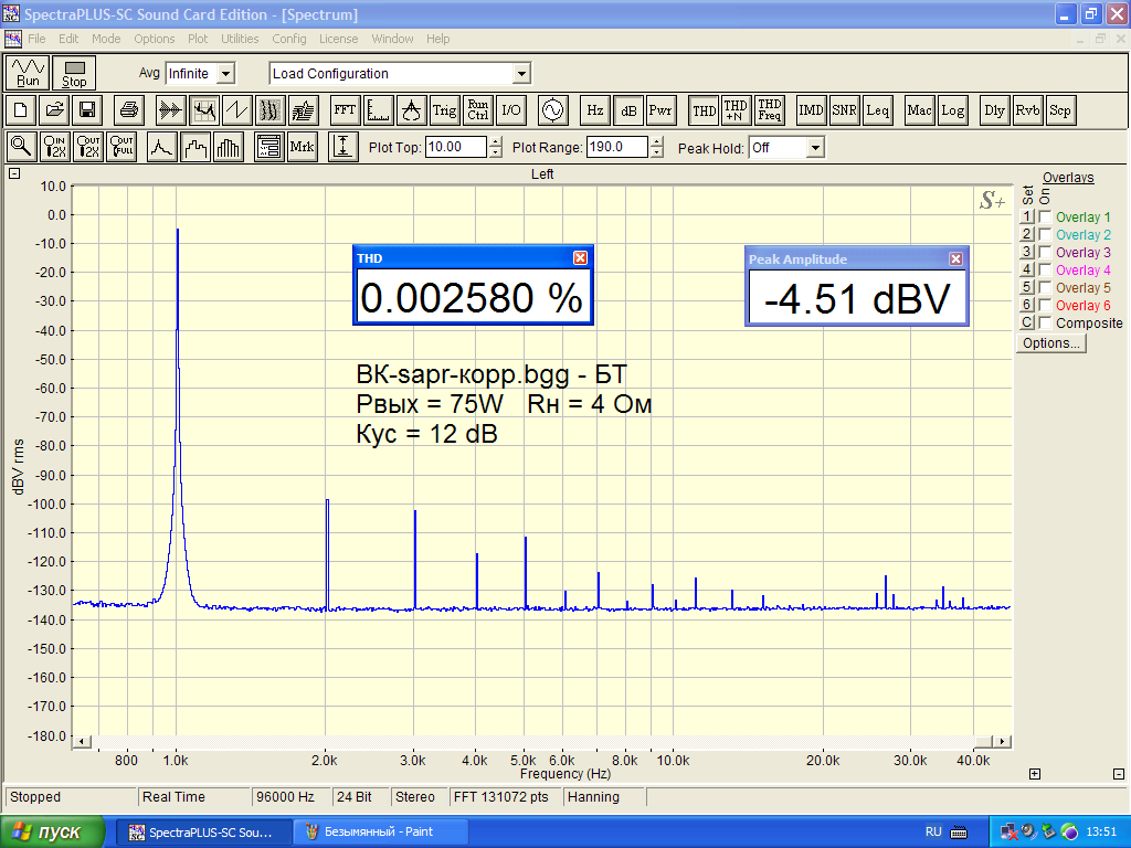

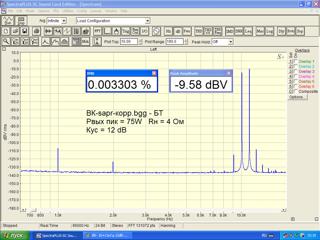

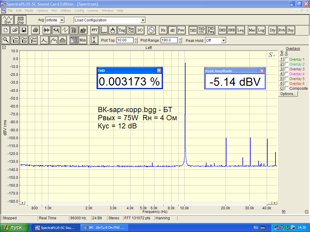

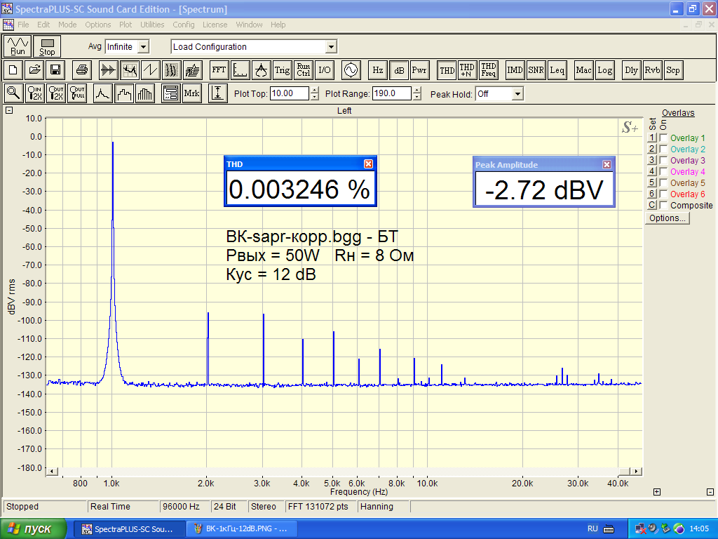

    Продолжил лабработу с усиливающим ВК . Макет - по схеме :
    В схеме появился делитель ОС - R8,R9 / R26 , им и задается Кус = 12 dB ( 4 раза ) .
    Результаты в тех же "веселых" картинках :
Название:	ВК- 10кГц -12dB-8 Ом.PNG
Название:	ВК- 10кГц-12dB-4 Ом.PNG
Название:	ВК- 10+11кГц-12dB-4 Ом-75W.PNG

    Нельзя коллекторы оставлять висеть в воздухе

    Q1,Q2 - да вроде бы они не висят .

    Я не специалист, но затворы качаемые базами выглядят подозрительно.

    Видимо, речь про Q7,Q10 ...?
    ---------- Сообщение добавлено 20:07 ---------- Предыдущее сообщение было 20:05 ----------
    Не то слово ... Зато оригинально, ни у кого такого нет.

    Возможно шунтирование Б-Э переходов Q7,Q10 конденсаторами немного улучшит линейность.
