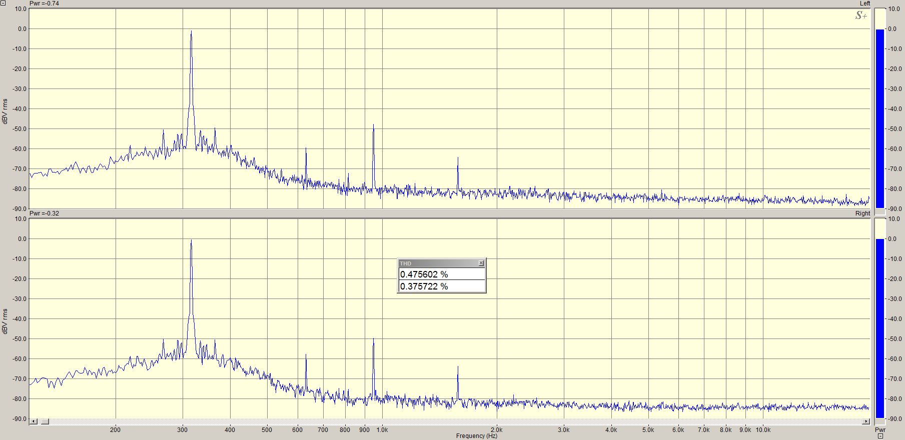

    Кстати, вот график обычной, слегка побитой жизнью TDK D из середины 90-х.
    Хуже, чем HF-ES, но не сильно

    Цитата Сообщение от wolfthegrey Посмотреть сообщение
    но не сильно
    Как сказать, дб 6 - немало для магнитофона.
    Сколько кстати Спектра уровень шума показывает взвешенный и невзвешенный?
    тип 1 (Sony HF-ES), 315Гц, 0дБ 250нВ/м. Лучше не получается
    Я так понял: сделана запись, а затем воспроизведена. Результат воспроизведения приведен на картинке. Так? Тогда - куда уж лучше, если шумовая полка ниже 80 дБ!!!
    Не верю. Или для объективности нужно выключить ШП.

    Цитата Сообщение от buratino Посмотреть сообщение
    шумовая полка ниже 80 дБ!!! Не верю.
    Надо измерить шум во всей полосе (можно взвешенный), тогда получим привычные цифры.
    Не верю.
    Это анализатор спектра, он показывает уровень одного бина, ширина которого в частности зависит от размера FFT. Если поставить величину FFT ещё больше, то полка ещё снизится. Всё норм.
    Чтобы получить привычный нам уровень шума, нужно проинтегрировать эти значения в полосе частот, что Спектра умеет делать (есть мнения что не очень точно, но в данном случае достаточно). Поэтому я и попросил wolfthegrey это сделать.
    "Бугор" вокруг 315 - думаю - артефакты измерителя или признак включенного ШП. Если это не так, то запись нескольких частот, скажем, через октаву-две, приведёт к снижению отношения С/Ш до значений худших, чем АМ-радио во время летней грозы. (( Даже взвешенного.

    "Бугор" вокруг 315 - это артефакты ЛПМ.

    артефакты ЛПМ
    Детонация? Намагниченность? Внешняя наводка? Или что-то ещё? Какого уровня?
    Думаю, что всё может прояснить wolfthegrey, но он молчит...

    Паразитная модуляция.
    Там вроде ВЧ модуляция от прямого привода лезет.
    Просто надо проводить измерения обычными(предназначенными для этого) приборами - тогда голову ломать не придётся..
    P.S.И "цифры" реальными станут...
    Да ничего не нужно ломать, спектроанализатор - замечательный прибор, который всё показывает и как нужно.
    Просто на форумах крайне мало людей понимающих что это за штука

    Спрошу ещё раз: каким станет бугор, если будут записаны 10 частот через октаву (не архи-какая задача для КМ)?
    Именно поэтому я и прилип к этой картинке - на своём самопальном характериографе ни на "тасма", ни на EF-LF-... такого не наблюдал.
    Давайте подождём wolfthegrey
    P.S.: Хотя может и ошибаюсь: ведь у меня же не было "скользящего фильтра" на входе вольтметра.
    Нормальная это картина для анализатора спектра, вот тут полка у меня около -153 дб получилась
    https://forum.vegalab.ru/showthread.php?t=72086
