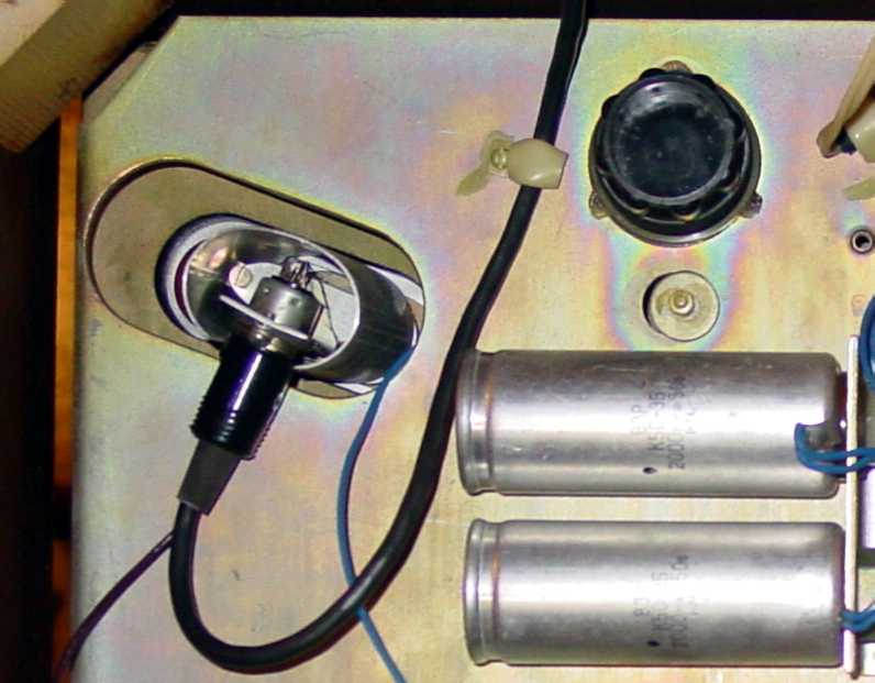

    Не проблема -

    Потом мне его чинили по гарантии пара мастеров с завода (сейчас это "Элекон", тогда - "седьмой" завод) прямо на дому, со своим паяльником приехали -
    непропай терморезистора (или позистора, мини-лампочка, короче ) в генераторе привода движка быстро устранили... Плавающий дефект - скорость была нестабильна, вроде бы.

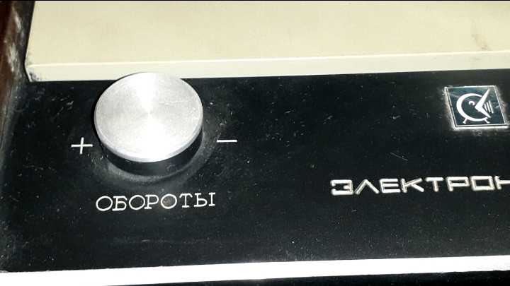

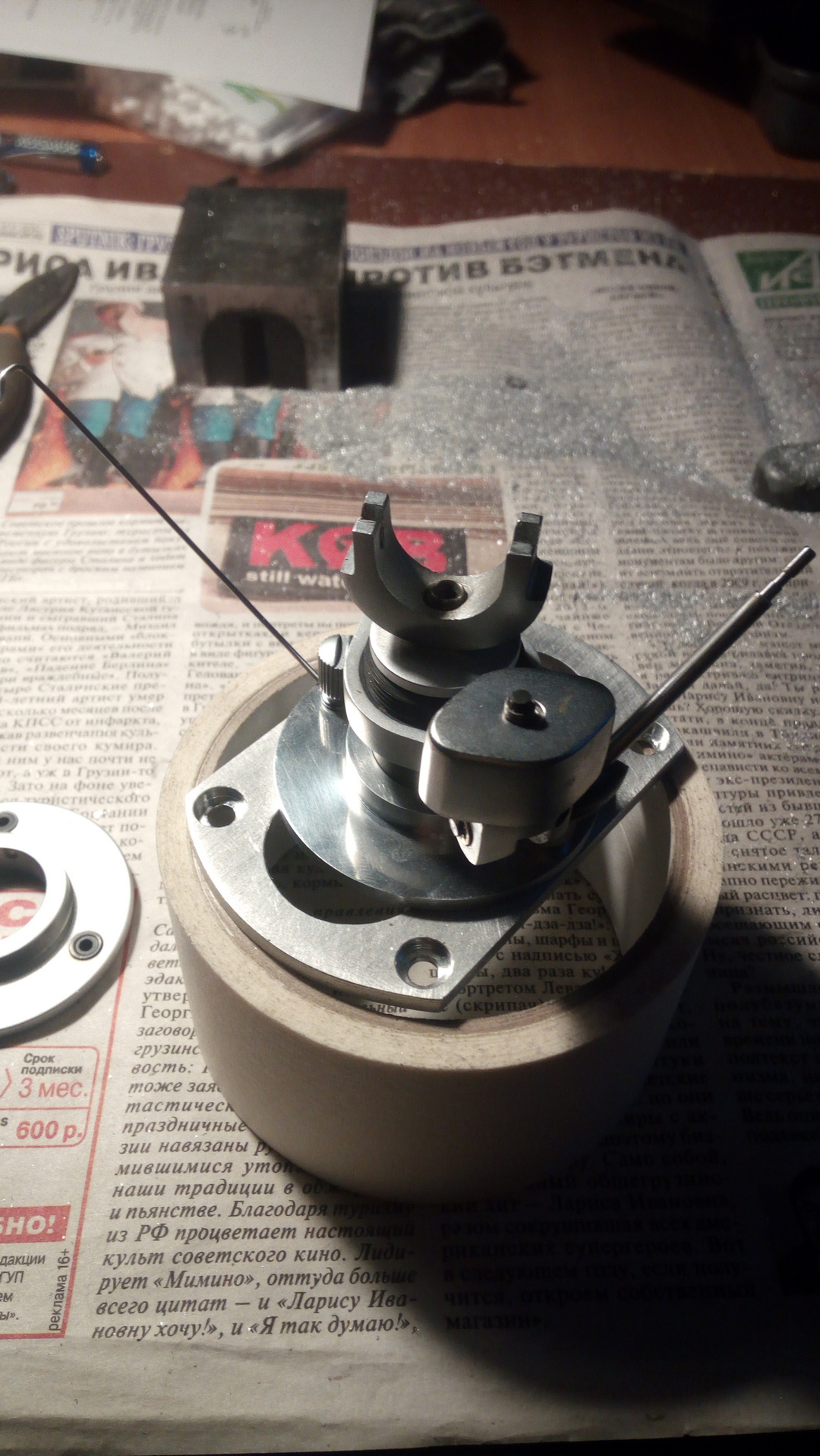

    Не стал искать отдельно салазки, проще выстрогать новыеНажмите на изображение для увеличения.
ID:	376116 осталось анодровать.
    Не только - там внизу еще экран есть:

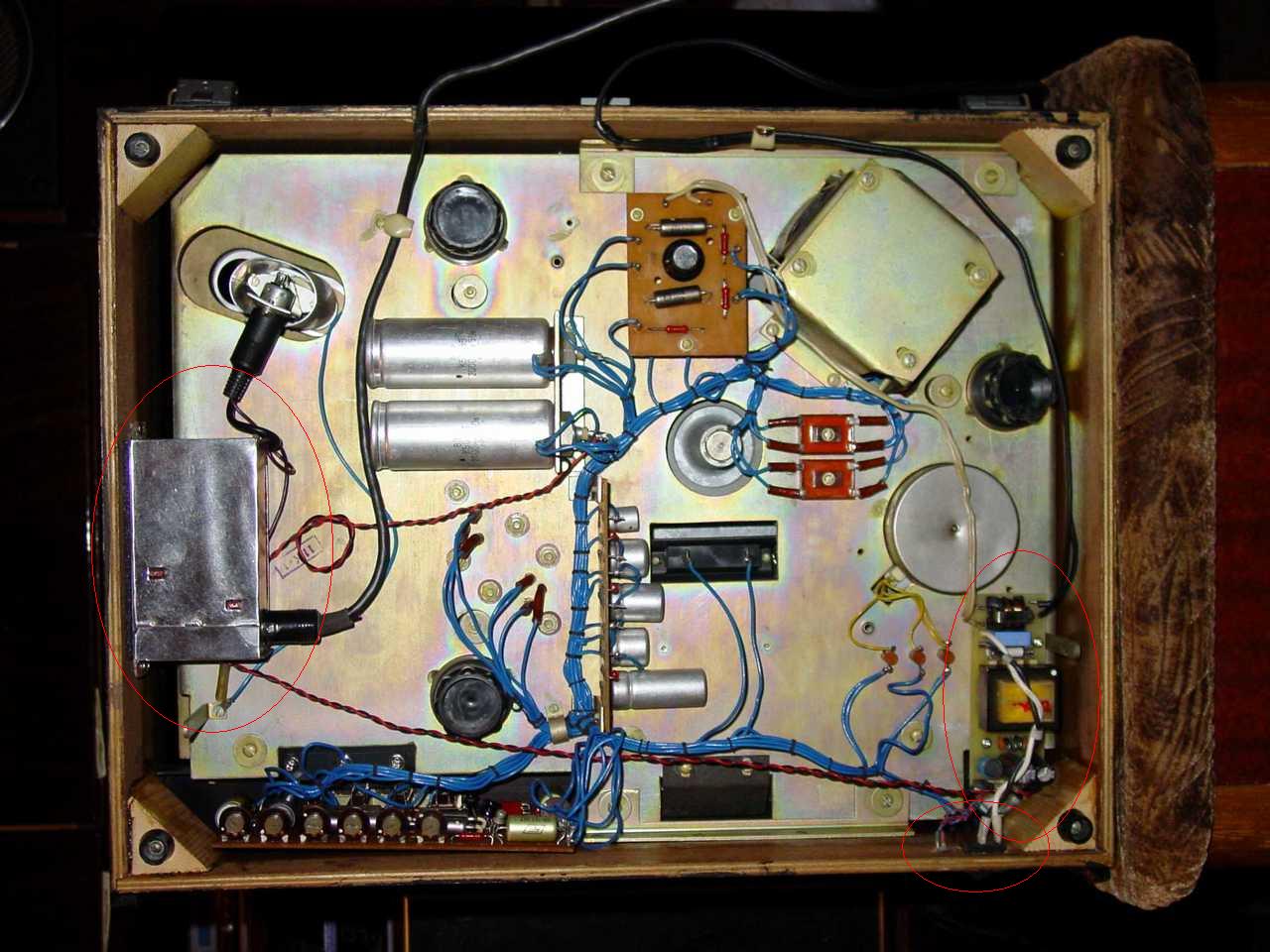

    Чтой-то вы по мелочи пикируетесь
    Я в свой вертак встроил предусилитель по мотивам Никитинского, хуже не стало
    Если что (типа продать) - вернуть в исходное ничего не стоит.

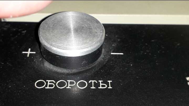

    У меня так:
    Ещё хочется в качестве входных транзисторов попробовать арсенид-галлиевые СВЧ-полевики (умыкнул в свое время с работы ).
