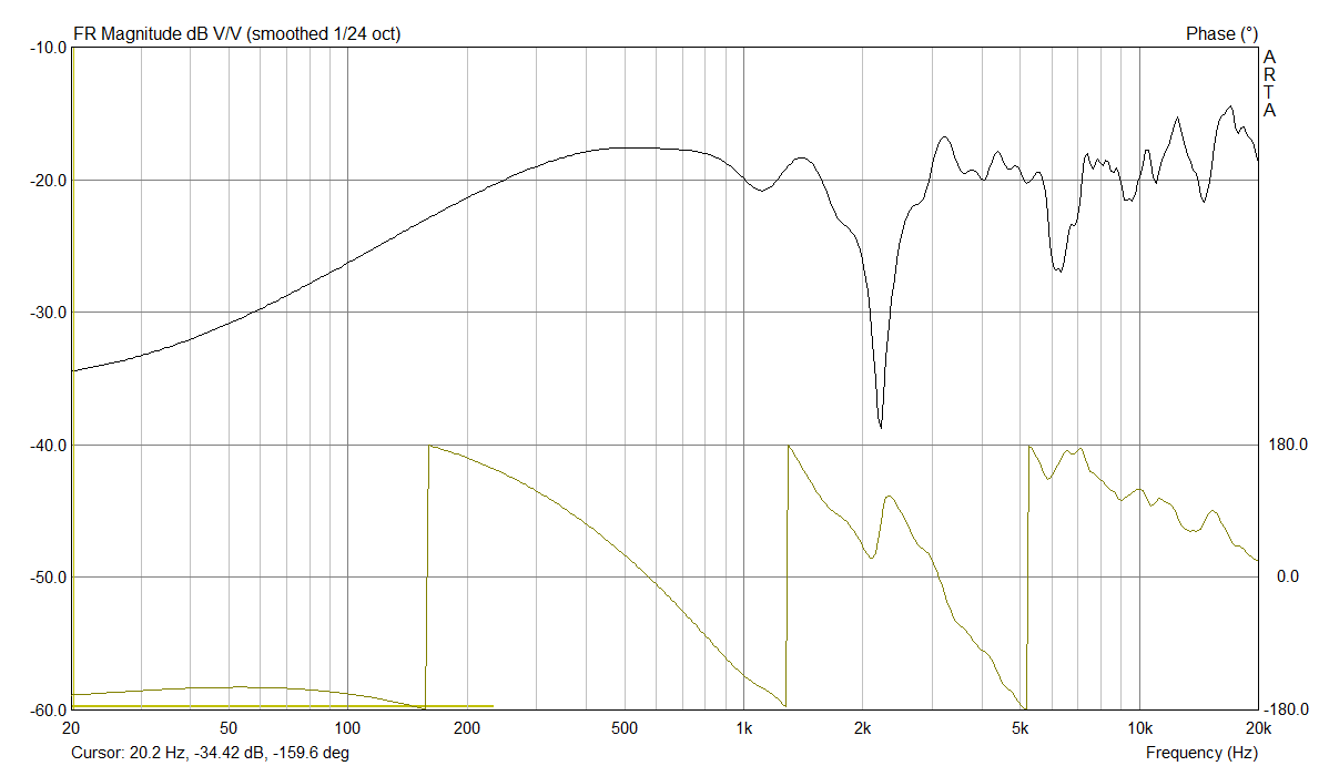

    Микрофон на уровне 6ГДВ-4 ,расстояние один метр.АС на табуретке 42 см ,от задней стены около двух метров, старался подавать 1Вт но на некоторых графиках возможны и другие уровни..Вот схема заводская.Нажмите на изображение для увеличения.

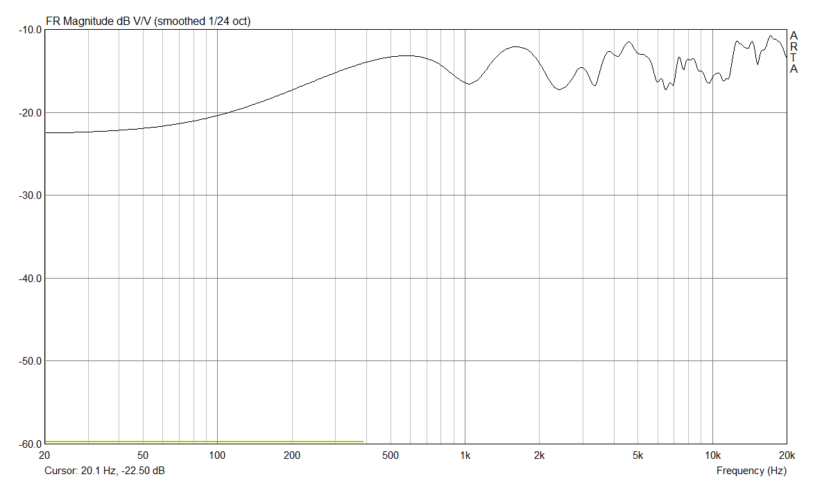

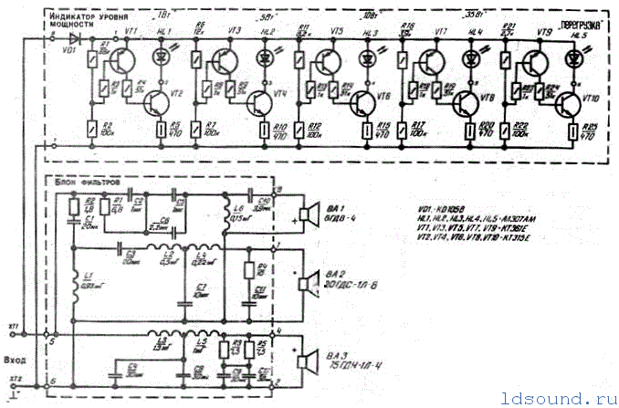

ID:	450759 По схеме 6ГДВ-4 включена в противофазе.У меня почему то когда разобрал и посмотрел включена в фазе,возможно я по молодости перепаял,не помню.Решил измерить АЧХ 6ДВ в фазе:Нажмите на изображение для увеличения.
ID:	450760 и в противофазеНажмите на изображение для увеличения.

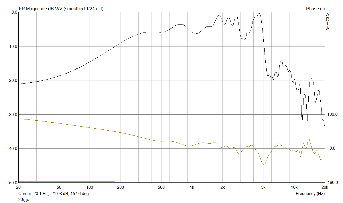

ID:	450761,в фазе вроде лучше.Вот АЧХ 20ГДС в своем родном боксе без фильтраНажмите на изображение для увеличения.

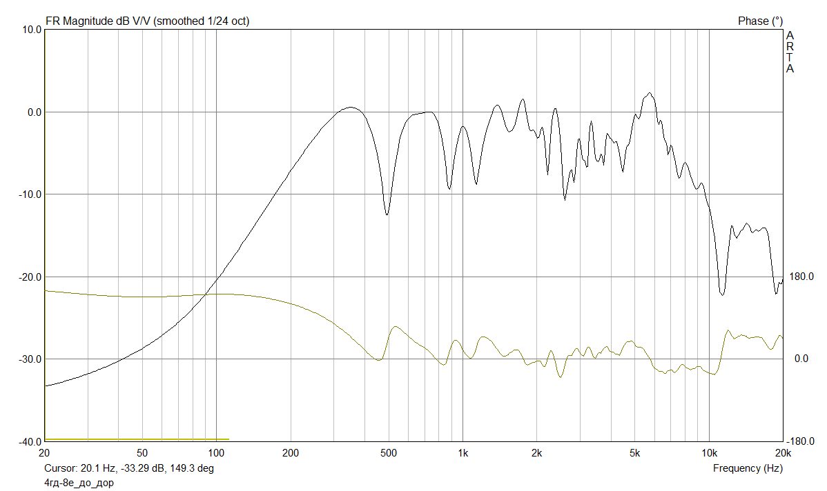

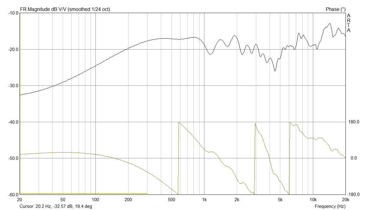

ID:	450762 Это 4ГД-8е до доработкиНажмите на изображение для увеличения.

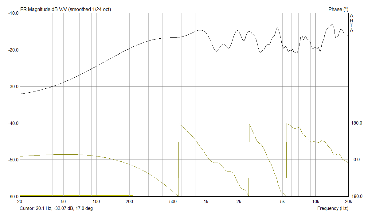

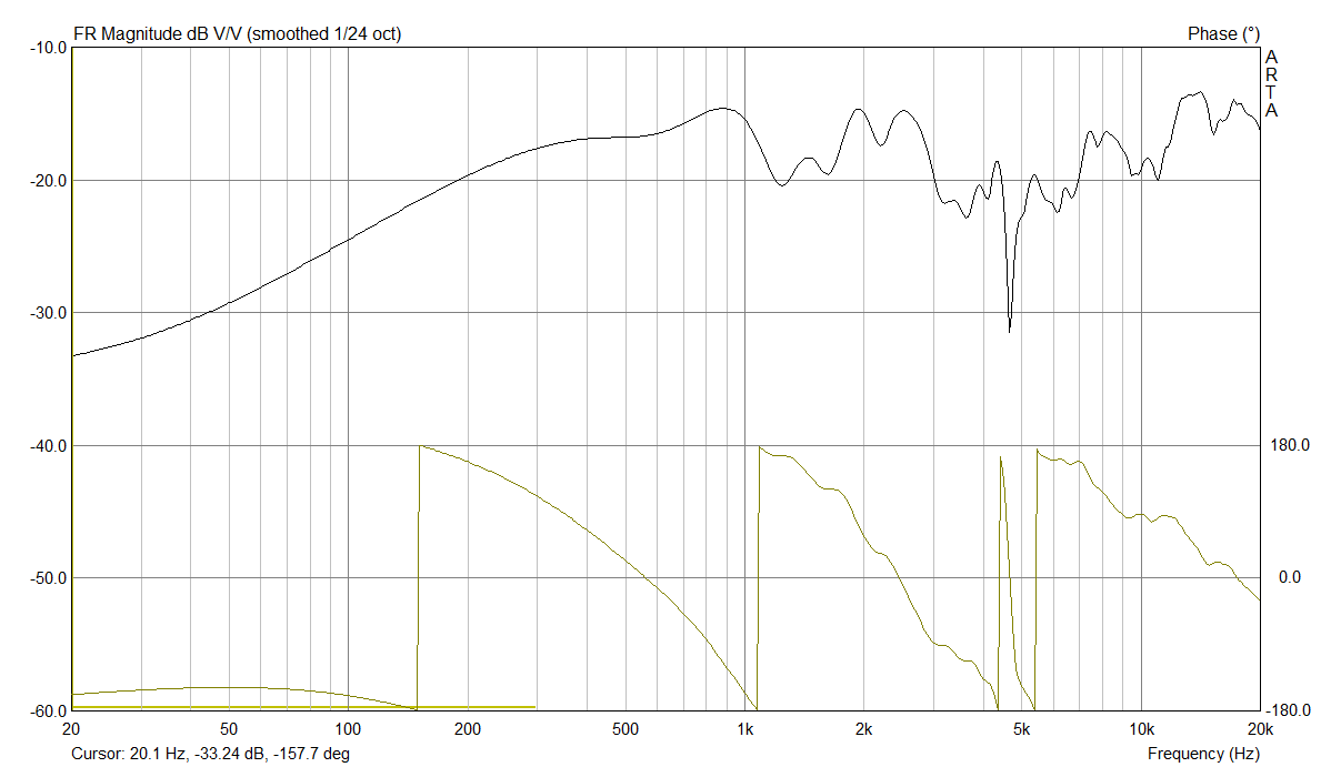

ID:	450763 Доработка по ПоповуП. Шорову В.Радио 1983 г 6 ном. и по Жбанову В. пропитал дифузорНажмите на изображение для увеличения.
ID:	450764.С НЧ головкой при замене на 4гд-8е вопросов вроде не возникло все по завод.схеме ,если менял фазу на СЧ появлялся провал на 500Гц и с кривой фазы на рафике были проблемы.6Гдв тоже пробовал в разных вариантах,в фазеНажмите на изображение для увеличения.
ID:	450765 и в противофазеНажмите на изображение для увеличения.
ID:	450766.Остановился на последнем.4гд-8е конечно включал через сопротивление 4 Ом.

    Вы все правильно пишите,и я поставлю скорее всего 20ГДС назад ,так как нашел основную проблему плохого звучания от резонансов декоративных панелей.Просто доделаю второй канал усилителя ,чтобы сравнить стерео звучание родное и с 4ГД8е и я думаю родной займет свое законное место.

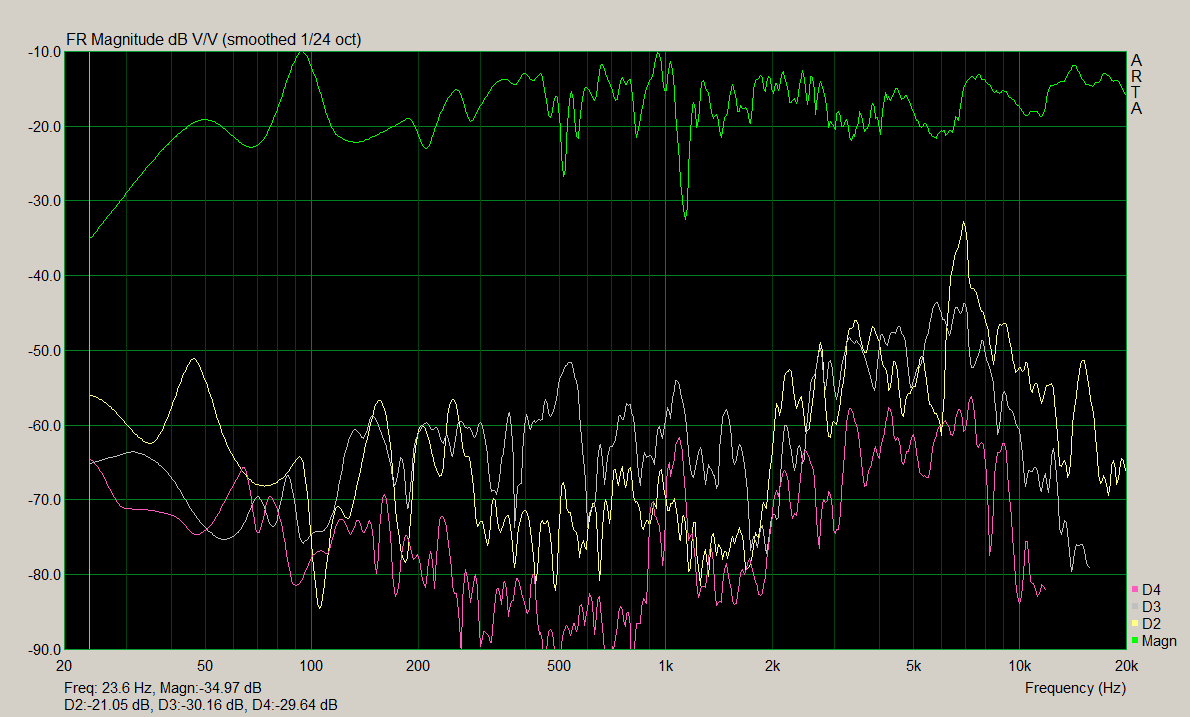

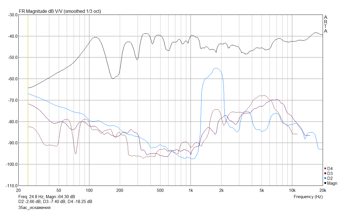

    Спасибо ,что успокоили.У меня на самом деле главный вопрос который волнует- это искажения 6ГДВ-4 .Всегда считал ,что искажения максимальны на НЧ ,а у меня на ВЧ.Микрофон ,усилитель,Е-MU0404 в порядке проверил на другой акустике ,там на ВЧ искажений меньше ,чем на НЧ,ВЧ.Вот посмотритеНажмите на изображение для увеличения.
ID:	450770Это с 4ГД-8е Нажмите на изображение для увеличения.
ID:	450771а это с 20ГДС .У меня с 6ГДВ-4 что то не в порядке наверно.С правой колонкой тоже самое.А вот еще интересный график,это с еще не заглушенными декоративными панелями ,видно хорошо около 2 кц резонанс от панели.И то мне пришлось меньше 1 Вт подать,больше уровень когда подавал вообще вторая гармоника почти на всех частотах была на уровне с основным сигналом.Но я тогда еще не знал ,что это панели.Нажмите на изображение для увеличения.
    Так и есть, скорее всего. Тем более еще и АЧХ на ВЧ кривая. Возможно, центровка нарушена или витки отклеились и "сползли". Центровку, кстати, сделать несложно, для этого у головки присутствует торчащий конус по центру, надо лишь слегка подразобрать.

    Понял ,спасибо.Я с правой АС 6гдв разобрал ,правда не до конца,только снял металлическую защиту и обнаружил кусочек отколотого магнита размером с 1мм,который был в районе зазора ,сверху на диффузоре.Я подумал что это причина и собрал назад.Немного лучше стало ,но не намного.А может это пластик из которого диффузор изготовлен от времени свойства потерял ,загрубел.Влажности большой не было,температура комнатная .Единственно летом бывало больше 35 гр.
    ---------- Сообщение добавлено 14:44 ---------- Предыдущее сообщение было 14:38 ----------
    Попробую разобрать полностью и посмотреть.Катушки не перематывались ,не ремонтировались это я точно знаю.Боюсь конечно вообще центровку сбить.

    Пластик тут не при чем. Массу подобных головок в свое время исправил вышеуказанным способом. Центровкой и подклейкой Кг вполне реально довести до уровня десятых и сотых долей процента. А АЧХ сделать ровной по крайней мере с 5 кГц и выше. Но делать все надо очень аккуратно, а лучше сначала потренироваться "на кошках".
    Спасибо ,значит точно разборка.
