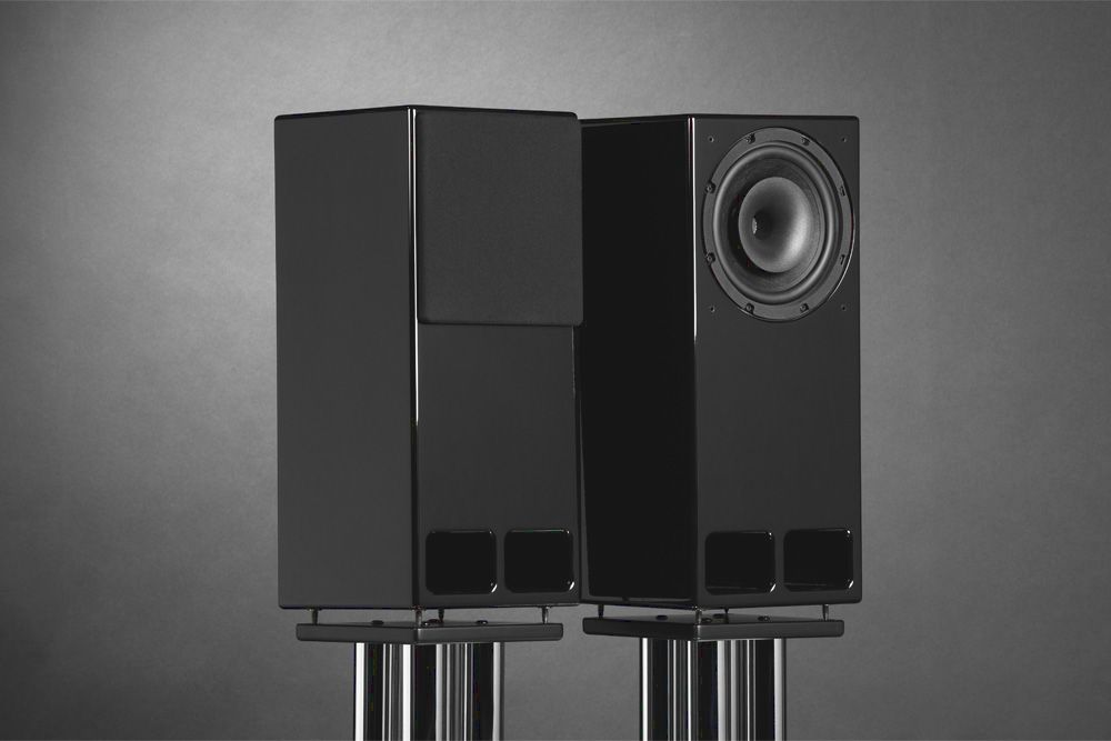

    Хочу запустить новый проект СЧ-ВЧ АС для работы с усилителем "Триоль SE" https://forum.vegalab.ru/showthread.php?t=86671&page=7.
    Требуемые ТТХ:
    - Диапазон частот 150...20000Гц;
    - Число полос, 2;
    - Частота разделения, 3...4 кГц;
    - Чувствительность, не менее 93 дБ/Вт;
    - Максимальная подводимая мощность, не менее 10 Вт.
    Сейчас имеется СЧ-ВЧ АС разработки 2017г.

    Тогда я выбрал динамики beyma 6mi100 и beyma smc8060. Ящик объемом примерно 25л, частота разделения 2800 Гц. Рабочий диапазон частот 150...20000 Гц.Выбор наверное спорный. Но, как это ни странно, построенные АС звучат вполне прилично.
    Честно говоря я в электронике разбираюсь гораздо лучше, чем в акустике. За прошедшие три года я подтянул свои знания в части методики проектирования акустического оформления и методики измерений. Хочу сделать проект АС так сказать на новом уровне.
    Господа, какие Вы порекомендуете динамики для данного проекта. Возможен вариант как с двумя динамиками, так и с коаксиальным динамиком?

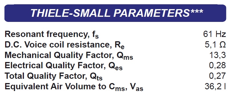

    У меня он работает в 18 литровом ящике от 55 Гц по -6 дБ.
    Beyma 8CX300Nd/n? Каким образом?

    ЗЯ, по даташиту 55 Гц по -6 дБ - невозможно.

    По умолчанию Re: Новый проект СЧ-ВЧ АС на полосу от 150 Гц
Название:	Beyma 8CX300Ndn.jpg
    А я в ФИ ставлю, ЗЯ мертвое оформление.
    И меньше читайте даташиты, тем более Беймовские...
    https://forum.vegalab.ru/attachment....3&d=1457117010

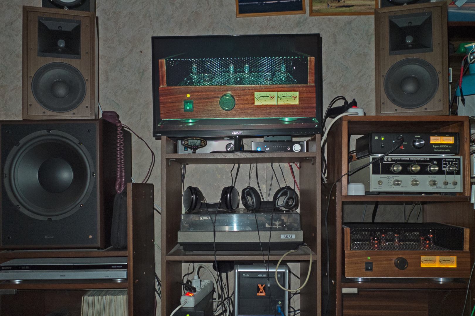

  20. #79
    Аватар для Игорь Тихомиров
    16.10.2018
    Москва СВАО
    561
    Откуда, например, такие жесткие требования к форме и положению левого спада?
    В НЧ АС стоит частично регулируемый (одно из звеньев) ФНЧ 4-го порядка с регулируемым фазовращателем. В каждом канале СЧ-ВЧ стерео усилителя стоит звено ФВЧ второго порядка с частотой среза 150 Гц. Спад 4-го порядка достигается тем, что роль второго звена ФВЧ играет СЧ-ВЧ АС. Понятно, что сопряжение звеньев ФВЧ будет не идеальным. И соответственно спад результирующей АЧХ получится не стандартный. Для сопряжения полос НЧ и СЧ-ВЧ каналов, в ФНЧ активной НЧ АС одно звено регулируется по частоте среза. Второе звено ФНЧ фиксированное на частоту 150 Гц.
    Сейчас у меня так сделано.
Название:	Аудио комплекс_ 03.20г_F.JPG
    Получилось вполне сносно.
    Поскольку вы совершенно одинаковым способом посылаете как тех, кто пытается поддержать проблески здравого смысла
    Не надо навязывать свое понимание вопроса. Мне это не нужно. Нужна информация по динамикам для конкретного применения. Хотя я человек не бедный, но все же купить и перемерить десяток динамиков нет желания.
