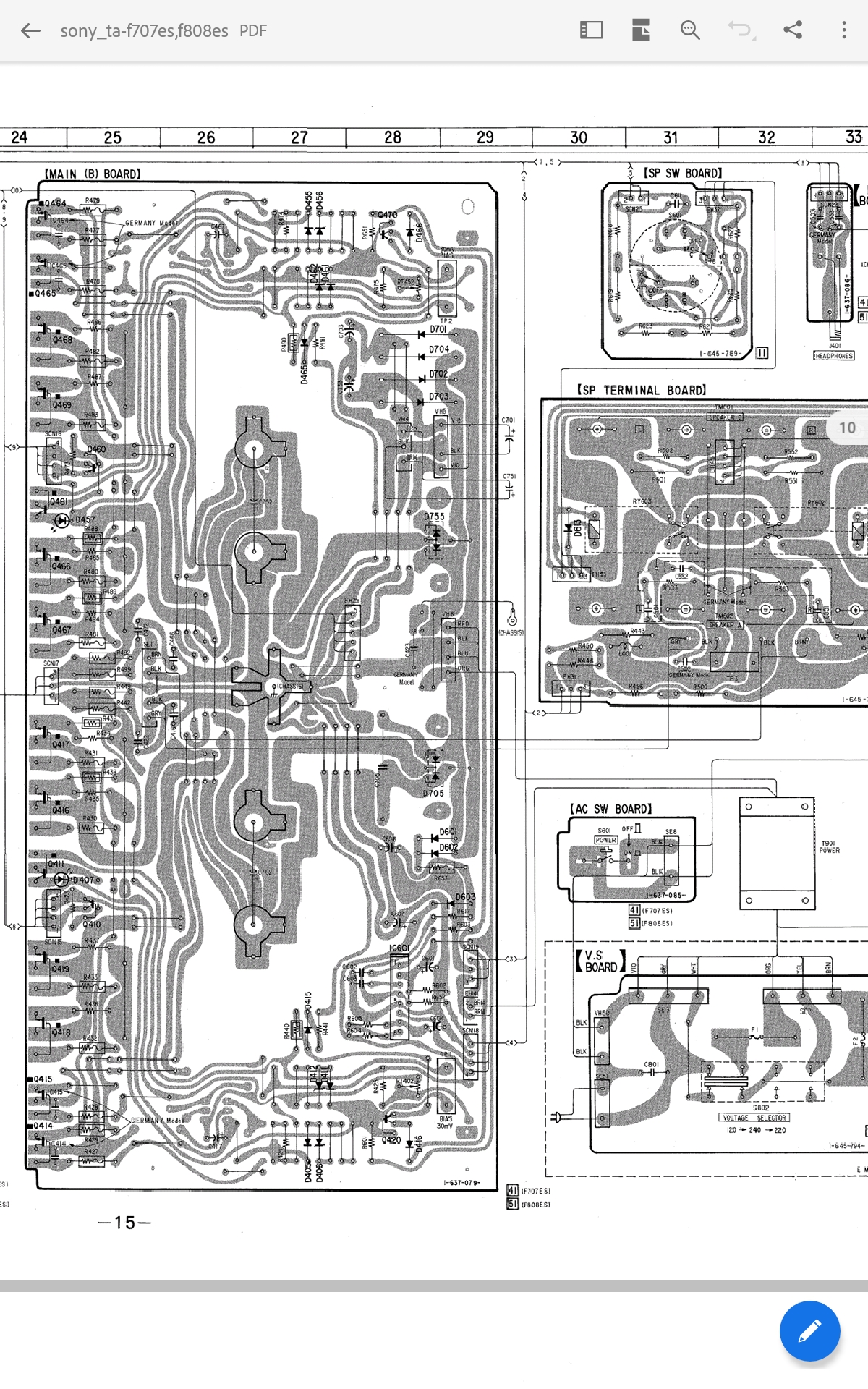

    Вот здесь та жа Соня делает без разделения токов. Так как же правильно. И вообще насколько это может влиять? Может забить?
    С такой разводкой у них подавляющее большинство аппаратов.

    Судя по обилию вариантов, производители не заморачиваются с этим, либо каждый считает по-своему, как и на веге, собственно.

    Так делать неправильно, - обилие изрезанных, извитых земляных проводников уменьшает его площадь и увеличивает его сопротивление
    Соневцы-дебилы? Если японцы такие дебилы, как они совершили этот прыжок в экономике?

    ИМХО, залить большим низкоимпедансным полигоном. А ток сам найдет, где ему удобнее течь.

    Исходя из мнений, склоняюсь к этому, только в моем случае не прокатит.

    Мой случай в посте 14 левая картинка. Только если под платой кусок гетинакса омедненного прикрутить

    В древней Японии проповедовали заземление "звездой" всех земель: силовых, малосигнальных в одной точке "звезде".
    Так сделаны многие усилители и ПКД, правда, не у всех фирм так сделано было...
    Сейчас все неколько по-другому.
    Но, эта такая объемная тема...
    Надо много книжек прочитать как это делается в СВЧ технике, в НЧ технике, надо много плат разводить самому, чтобы опыта набраться.
    Приборы надо иметь, чтобы посмотреть что получилось в итоге.
