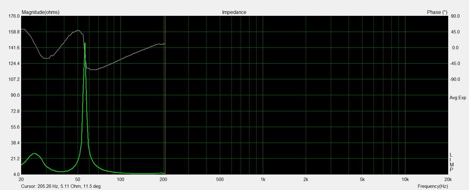

    Для снятия параметров Тиля Смолла спаяны проводки - высокоточный резистор МЛТ на 11 Ом и два миниджека.
    Подключалось к карте xonar DS, но и встроенная в компьютере давала схожие результаты, только грязи больше.
    Было освоено несколько программ, самые дружественные и полезные для меня оказались ARTA(Limp), Boxsim и BassBox pro - отличные программы, интуитивные, для людей.

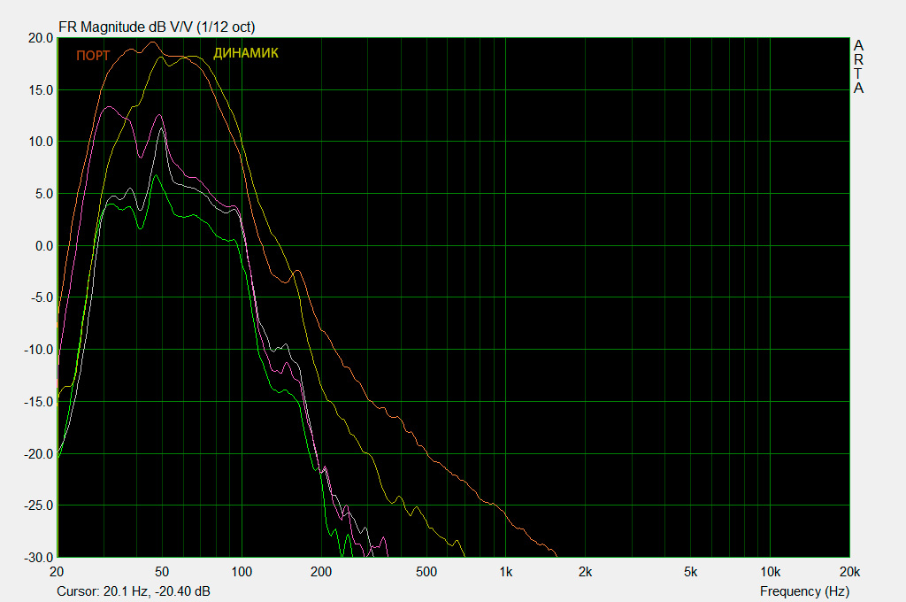

    Распил фанеры заказал онлайн на большой оптовой фирме(вияр), использовать на СЧ\ВЧ более тонку фанеру было дорого, по этому пилил все из 18-ой, что бы не покупать два листа. Была идея заказать при распиле стыки под 45, чтобы корпус имел чистовой вид сразу. Но были непонятки с сортом фанеры, решил что 45 сделаю сам... ага. Опять же фанера сыпется на краю при разпиле, не знал на сколько аккуратно ее пилят на фирме. Зря переживал, там ЧПУ пилит идеально до мм под любыми углами. А дома я попробовал сделать 45 и плюнул - труда уйма, аккуратности ноль. Собрал на пва д3 без саморезов, внутри по углам приклеил типа штапика для общей крепкости и вообще Для вырезов под дины купил фрезер(kraissmann 910), китайская копия макиты, ОТЛИЧНАЯ штука! Но шумная очень, соседи меня явно вспоминали.. первый опыт использования, по этому так себе с аккуратностью.
    Мид в рабочем объеме примерно 25л. СЧ играет в 8-9 литрах, в меньшем объеме проблемы с АЧХ. Пилено из 18-ой Фанеры. Пытался демфировать бокс с мидом, микрофон
    не зафиксировал совершенно никаких изменений - много ваты, мало, совсем без, результат без малого идентичный. Так он и играет в пустом ящике.
    СЧ заполнен под завязку синтепоном из подушки, найденной на мусорке с ним ачх ровнее. Подушку постирали, комковатый синтепон взрыхлен,
    но остался очень неравномерен по плотности, думаю это гуд.

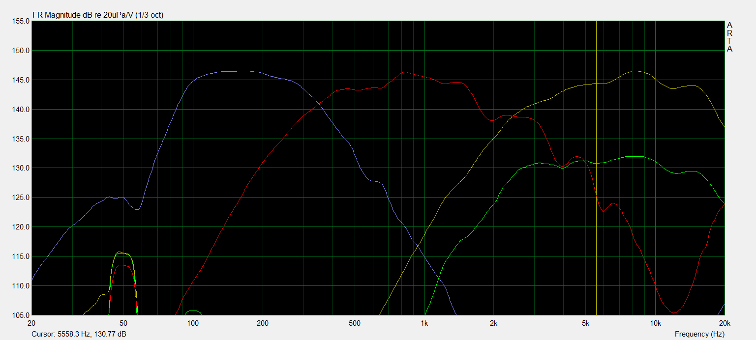

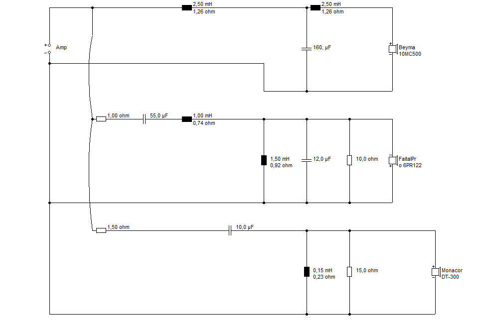

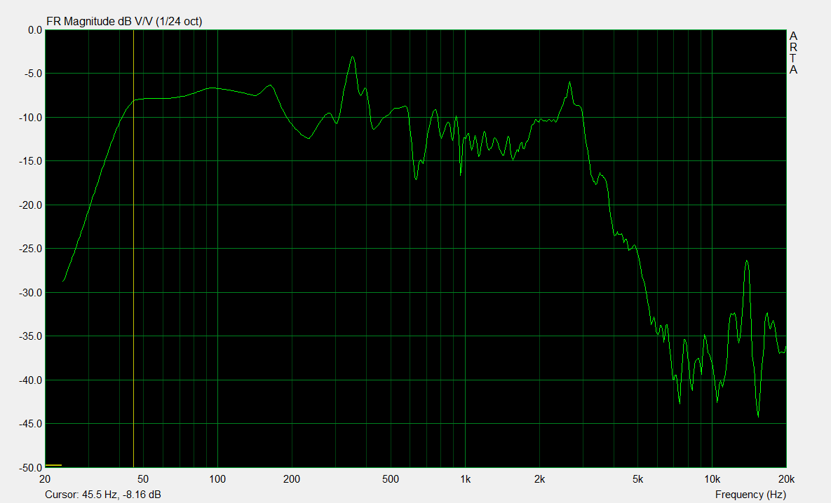

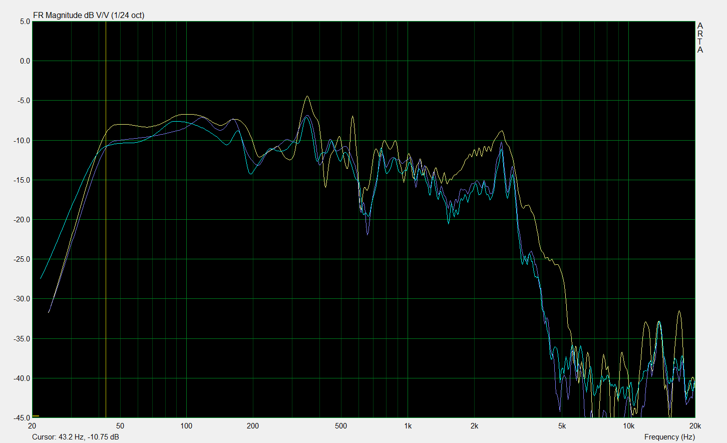

    На данный момент играет в таким кроссом, мне очень нравится, но "причесывание" системы только началось. Сабвуфер на очереди, но пока мне и мида хватает.

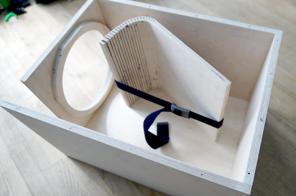

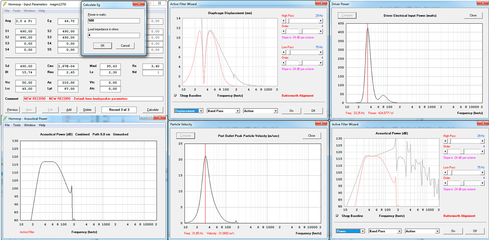

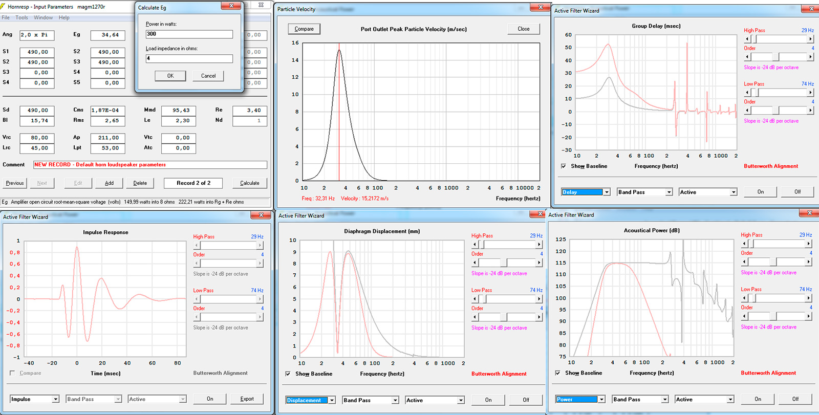

    Так, ну вот что получилось к завершению.
    Получился коробок с внешними размерами 610х520х388 и общим объемом 97,7л.
    Минус порт 14,5л. минус динамик 4л. получаеться без малого 80л. рабочего. Порт высотой 6см.

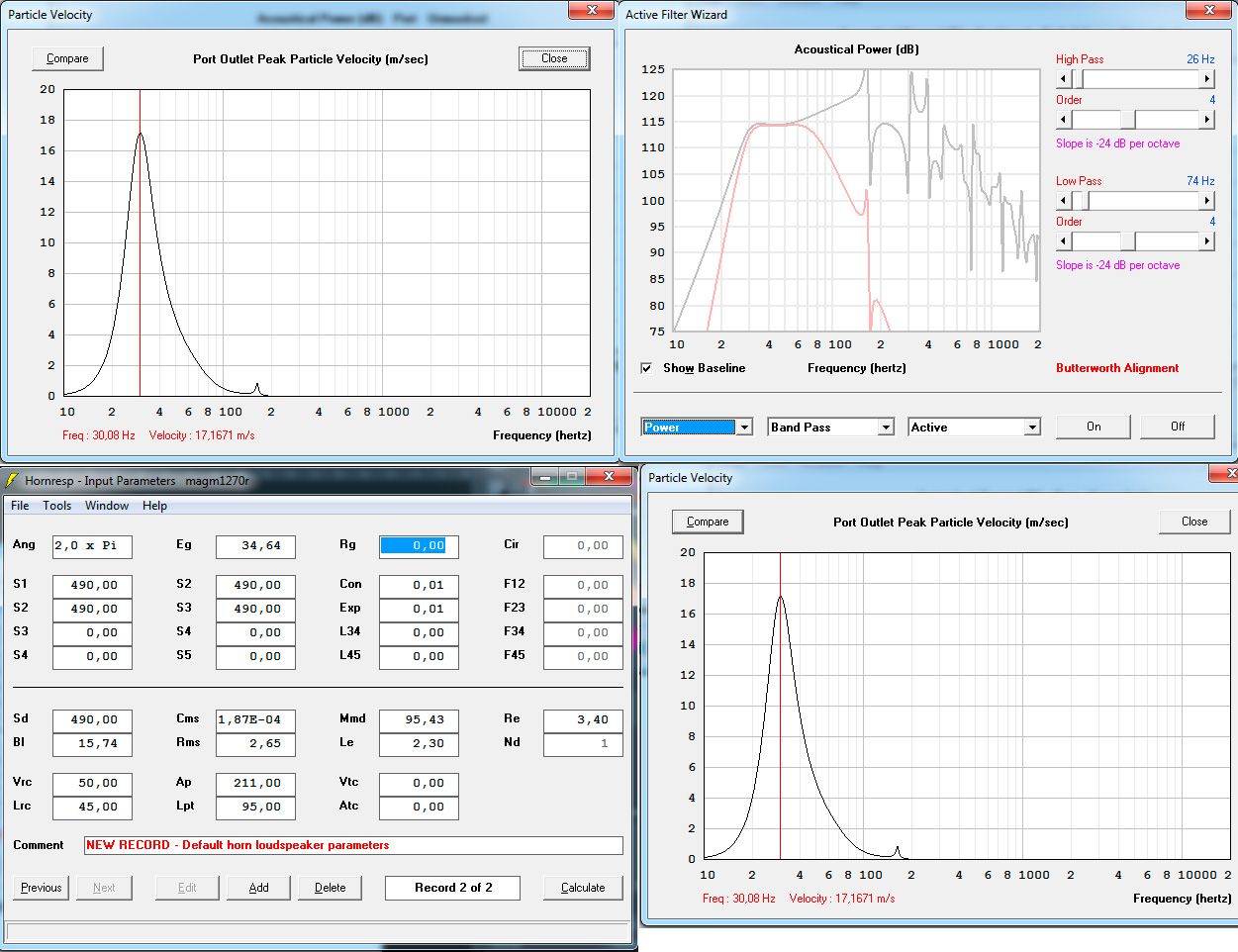

    Не знаю сколько ватт забивать в респе, из расчета 300w и считал, при 500w немного вылазим за скорость в порту, в остальном все ок.

    Да, кстати, displacement смотреть по обоим горбам?
  4. #63
    Добрый Аватар для Gudronov
    11,974
    По умолчанию Re: АС на БУ динамиках Beyma 10MC500 + FaitalPro 6pr122 + Monacor DT-300
    Это последовательно с двумя омами? У меня примерно то же самое в 50л в метровой трубой и прямым включением.
    Мощность в катушке смотри - Drive power в выходном окне.

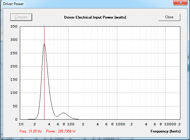

    Какие два ома, это rg?
    Мощность не нашел пока... )))
ID:	377857 такое ближе к реальности?
    ---------- Сообщение добавлено 23:11 ---------- Предыдущее сообщение было 22:55 ----------
    оно конечно удобнее когда все знаешь ))
  6. #65
    11,974
    Да, оно.
    Хотя-бы не такое крупное.

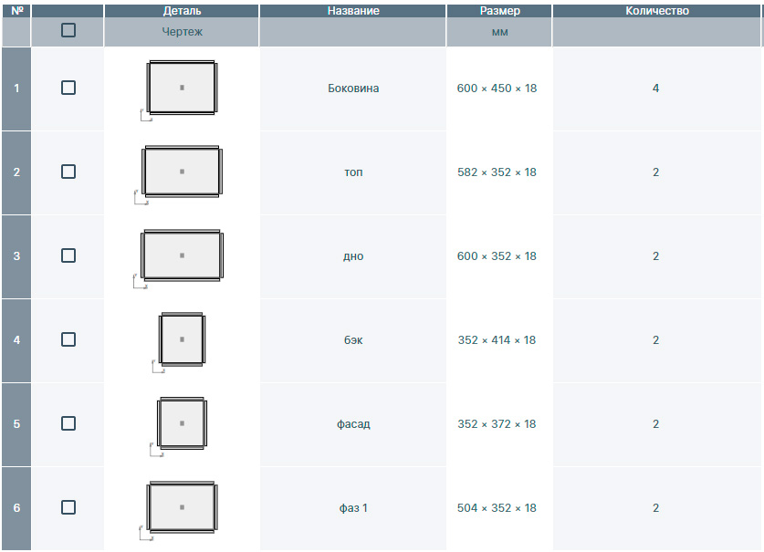

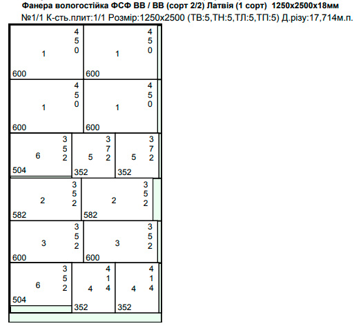

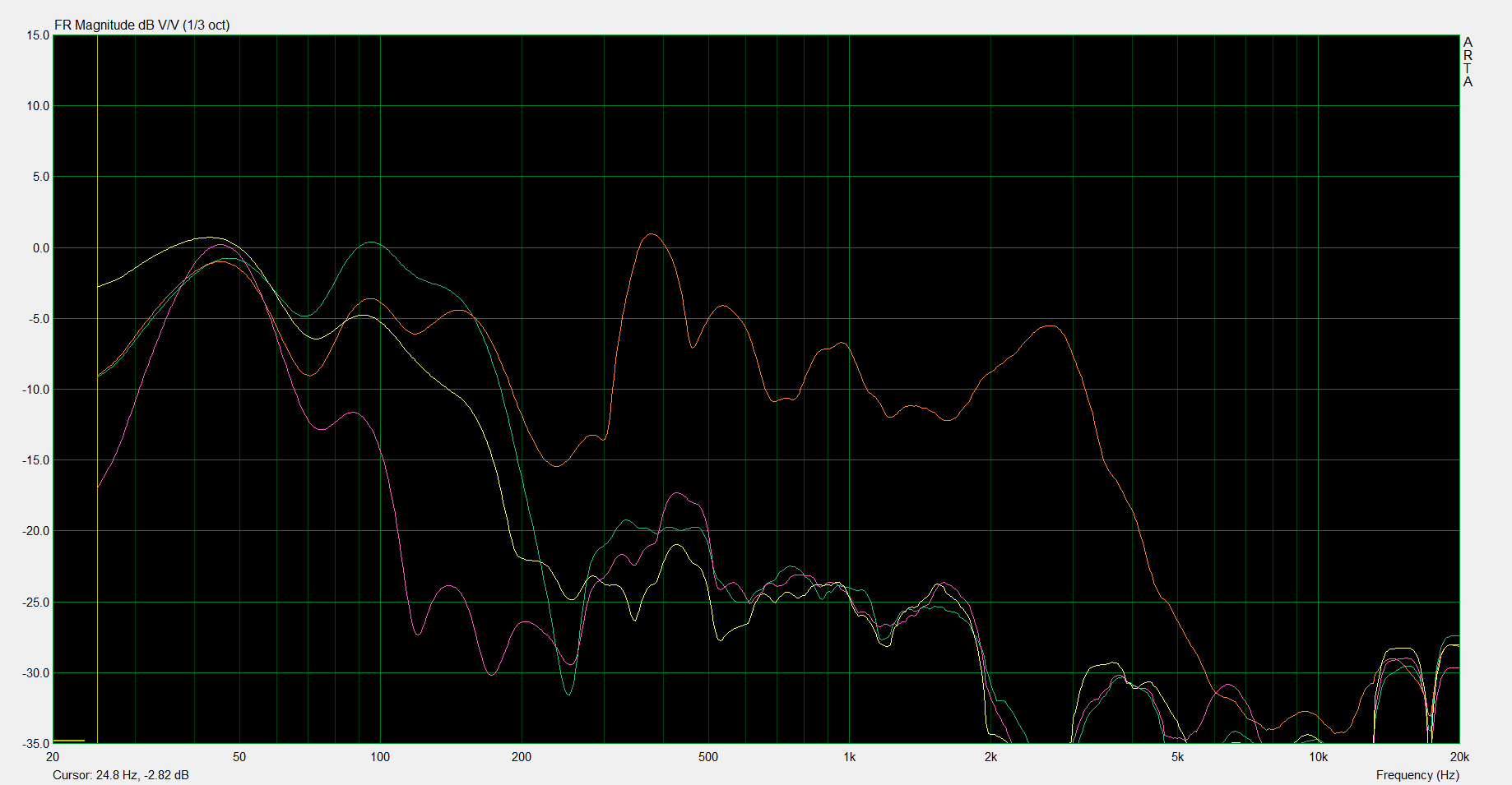

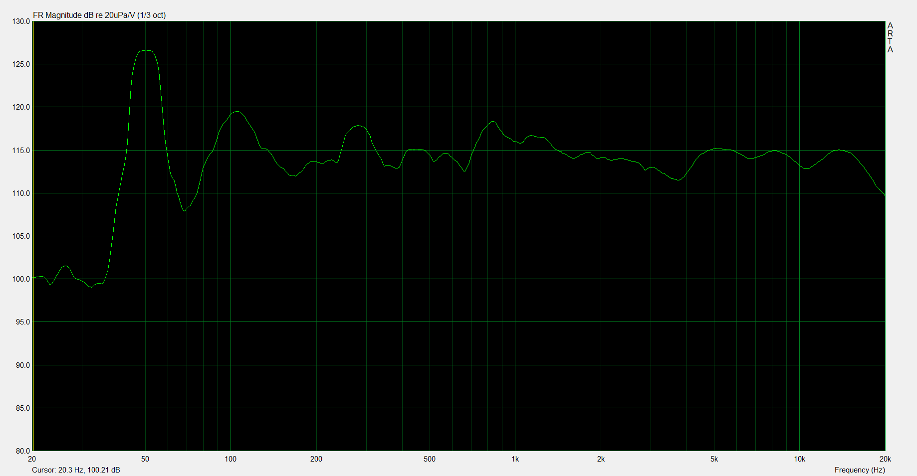

    Раскрой оказался не тривиальной задачей. Уместить два ящика в одном листе, что бы все поместилось, без отходов или с минимальной недостачей было не просто, те еще пятнашки. Одна деталь таки не поместилась - второй элемент фазоинвертора в двух экземплярах. Но эта самая маленькая деталь, находится внутри, словом, ее можно сделать из отходов, говна и палок и пр. что найдется дома. А у меня как раз есть небольшой остаток с предыдущего раскроя для мидов.
    Результат расчетов такой: на самом максимуме, для 500w мощи, немного свистим в трубе, для 300w уже все в норме. Фазоинвертор с одним поворотом, высота 60мм длина 870мм ширина 352мм(не забываем мерить в сечении, а не по стенке трубы!)
ID:	377893 раскрой для двух ящиков, отсутствует второй сегмент фазоинвертора 352х290мм 2шт.(длиной второго сегмента подбирая, можно подстроить на месте, точно по микрофону)
ID:	377895 фанера 18мм, материал с раскроем - 83$ то бишь 42$ за ящик
    ---------- Сообщение добавлено 12:59 ---------- Предыдущее сообщение было 12:50 ----------
    Илья, rg поставил 0, правильно?

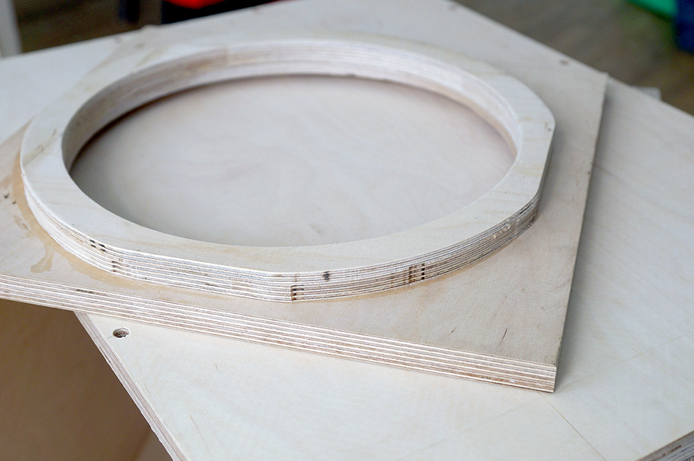

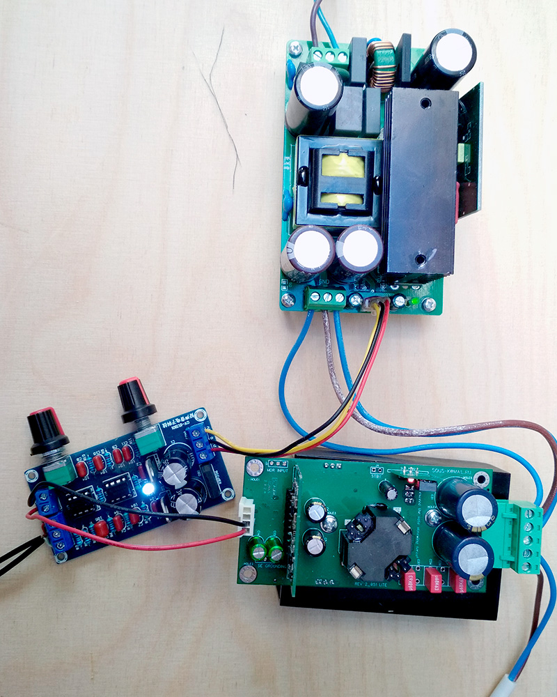

    Фанера приехала, попилено на 5 баллов, тютелька в тютельку, чпу рулит - собирать одно удовольствие. Ящег квадратный, ничего мудреного, по этому решил немного заморочится с плавным поворотом порта. Обычной ручной дисковой пилой, фиолент что ли, как два пальца об асфальт. Ремень со штанов приучает к гибкости.
    На усиление, на данный момент, планируются модули sousmaster АМ 2_051_LITE два штуки в мосту на 800W и питание на 1.5кВт

    Собрал по быстрячку, порт просто зажат стенками корпуса, без подстройки. Без обрезки, без фильтра, без усилка, просто вместо левого канала подключил - НЕТЕРПЛЯЧКА СТРАШНАЯ.
    Первое впечатление отличное, полное ощущение что лупит именно мид, а не саб, прям удивлен.
    ---------- Сообщение добавлено 18:28 ---------- Предыдущее сообщение было 12:58 ----------
    Результат измерений расходится с респом, игрался с портом, результат, за малым, сходный.

    Шутку насчет самой малости оценил . Герц 40?
    Импеданс первым делом померить-бы. Или, еще лучше, схемой кверх ногами, с добавочного резистора, это нагляднее.
  16. #75
    Аватар для tahmasib
    18.08.2018
    334
    Импеданс такой, как смог. Вверх ногами, с резистором пока не умею )
    ---------- Сообщение добавлено 11:37 ---------- Предыдущее сообщение было 11:09 ----------
    Синяя с голубой кривулины это порт на 12см длинее(при каждом измерении кривулина немного другая))), желтая предыдущее измерение.
  17. #76
    Аватар для tahmasib
    18.08.2018
    334
    Приехали усилитель, питание, предусилитель. Дошли руки до измерений.
    С 60-ти см измерял розовым шумом, длинным периодом, только так получался повторяемый результат.
    Оранжевая кривая: саб подключен напрямую без предусилителя, остальные через фильтр с разными настройками среза.
ID:	379810 Нажмите на изображение для увеличения.
    Интерпретировать результаты не смог , понятно что не то, но в чем дело не допетриваю.

    Вернулся к измерениям и настройке саба. Подключен все так же, поигравшись с крутилками и настройкой в компьютере сделал следующие выводы. Штатные настройки аудиокарты на сабвуфер оказывают слабое воздействие, а именно в области среза что справа, что слева. Фильтр, что на фото выше, в этом смысле эффективнее. Измерил дин и порт почти вплотную, затем сделал несколько измерений с участием эквалайзера(малиновая кривая), с регулировкой среза(серая) срез выглядит как поднятие-спуск диапазона 50-100hz. Измерял на расстоянии 40см. Вылез какой-то артефакт... )))

    Недавно оживил акустическую тему установкой нормального звука в авто и в этом раскрученном маховике, потянулись руки с микрофоном опять к домашней акустике. Нужно сказать, ковыряние в авто и активное деление процессором, немного помогло по новому осознать процесс. Все-таки когда нажал\отжал кнопочку и ву а ля, кривулины, порядки меняются, это вам не конденсаторы с катушками перебирать, особенно, когда номиналов не хватает )
    Я даже достал комплектный волновод от монакора и оказалось (о ужас!) что это нормальная вещь, если она в руках растущих из нужного места )))) И самое прикольное, при настройке я консультировался с чатом-GPT.
    Оказалось что это крайне удобно, если задавать нормальные вопросы. Вместо того что бы по глупому поводу беспокоить знающих людей, просто спрашиваешь и получаешь грамотный ответ. Я пробовал скармливать кривые, ачх, данные и полученные расчеты были, в большинстве, ошибочны. Но вот в простых, базовых вещах, для аматора, мега полезен.
    Добиться необходимого среза от мида получилось только 3-им порядком, другим он ссуко не гнется, пригибается, стелется, но не гнется. )) Серединка слева, вроде красиво согнулась, справа же её корежит и ломает, короче, как смог.
    Монакор с рупором интересно себя ведет, во первых он ровнее звучит ну и естественно прибавляет снизу(на первой АЧХ, с рупором зеленая кривая, измерено с 30см). Правильно срезанный не издает никаких "унитазных" призвуков, возможно чуть больше локализации, но то непонятно, возможно просто сдвигает немного фазу, хз.
    первая АЧХ - головки отдельно вплотную (5см)
    вторая с 120см общая.
    артефакт на 50-ти это что-то программное или капсюль, короче, не обращайте внимания.
ID:	476158   Нажмите на изображение для увеличения.
ID:	476160   Нажмите на изображение для увеличения.
