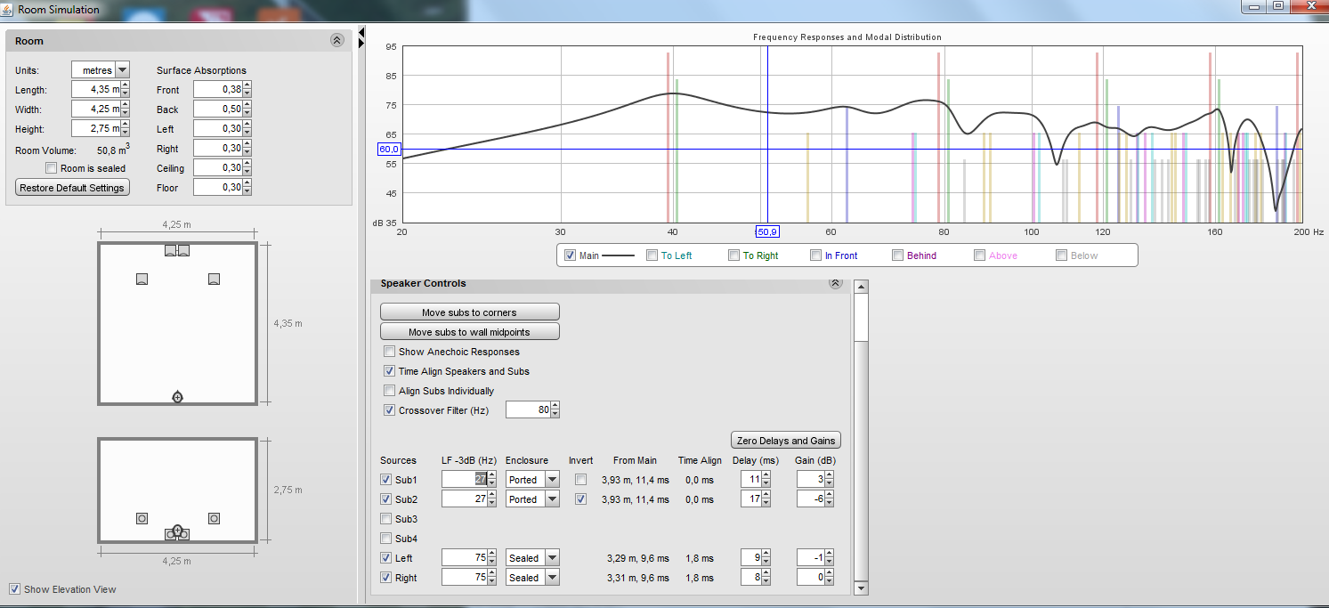

    У uriy61 задний саб работает как локальный поглотитель. Две фронтальные АС плоскую волну не создают даже на НЧ. Это такой очень урезанный DBA. Плоская волна в настоящем DBA сильно уменьшает образование стоячих волн поперёк комнаты.
    Золотые слова, первая мысль по прочтению, так же была - "активная ловушка"-не озвучил, хотя ТС сам пишет о том, что бас ровный-наполкарасика на пол комнаты.
    Но с другой стороны, что это меняет в подходах? Суть мультисабвуферная схема. Флойд Тул ещё в 90-тых описывал такой принцип применённый в своей гостиной совсем не "феншуйной" геометрии, но это работало и будет работать. Я использовал и более экзотическую схему и скажу, что это намного лучше, чем не чего, ну и похуже немного "классики".
    Uriy61 начал движение и это главное.
Название:	Сабовый кластер у стены 2019-10-11_16-16-07.png

    Тыл работает в противофазе и с задержкой 13мсек относительно фронтов.
    Вы так и не ответили, это рассчитанная задержка или экспериментально подобранная?
    Еще раз обращаю внимание - задержка, полученная из размера комнаты, годится только в том случае, если фронт и тыл идентичны.
    В вашем случае они - разные, еще и подключены через разные ФНЧ. Каждый ФНЧ дает свою задержку (чем больше крутизна и ниже частота среза - тем больше задержка). Поэтому задержку на тыл нужно подбирать экспериментально, а не делить размер комнаты на 340
