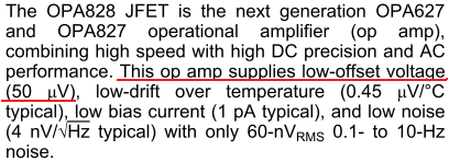

    По п.2. Коллега Вы используете прецизионный вход а OPA828 далек от этого. У него напряжение на средней точке делителя ООС одного порядка с напряжением смещения. Не тут ли ответ?
    SR=150 V/uS (ПСН = 15 1/uS)
    каким образом смещение отвечает за качество звука?
