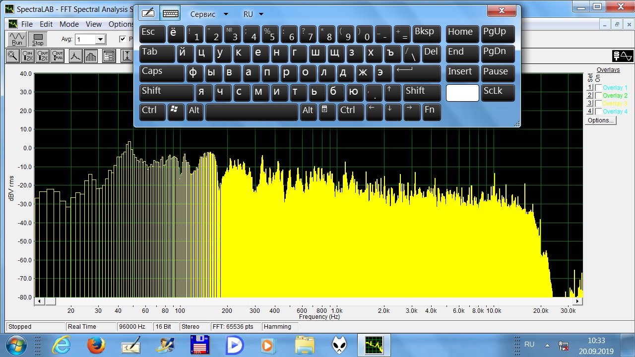

    Зум пишет весьма прилично...
    Для сравнения. Концерт, включен обрезной фильтр НЧ.
    https://yadi.sk/d/GO3yMiEY3PdUgF

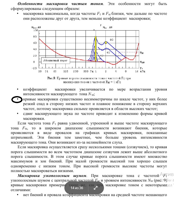

    ---------- Сообщение добавлено 12:28 ---------- Предыдущее сообщение было 10:21 ----------
    потому эти самые герцы легко маскируют то что ниже по частоте.
    Может не так и сильно маскируются? Можно исходя из этого понять, как будет работать маскировка на на частотах 40-100 гц?
Название:	Маскировка чистым тоном.jpg

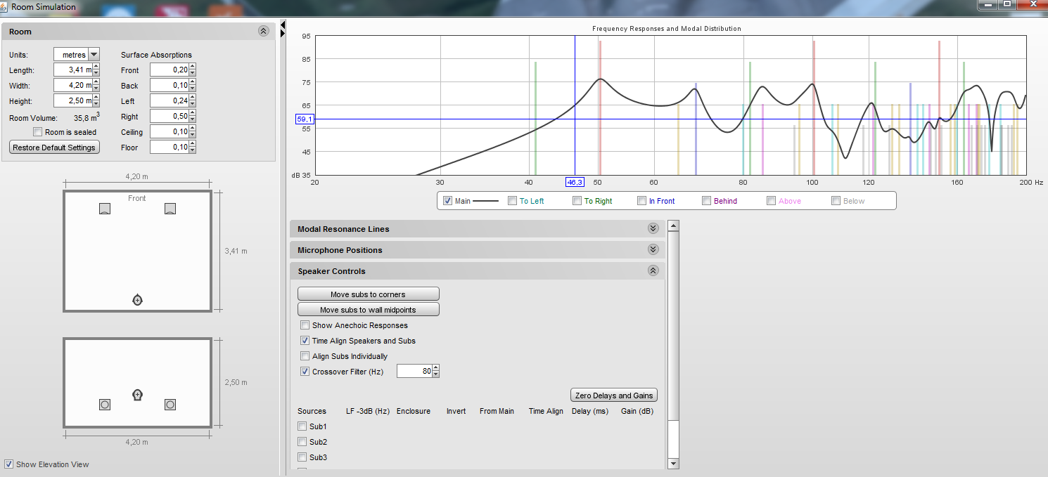

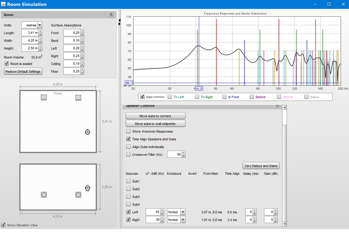

    Цитата Сообщение от алек-сей Посмотреть сообщение
    Оказывается не просто так в этом месте комнаты, мне звучание нравится больше всего....
    И в этой точке КРГ работают...
    Дык в этом то вся и "говняшка", если слушать с той картинкой, что на вашей симуляции, у стены сидя нормально басит вроде, но ...стерео лажовое, а если сесть так:Нажмите на изображение для увеличения.
ID:	354579, то стерео вроде норм, но бас лажовый.
    Если тот тест слушать в классической позиции и если допустить, что по симулятору всё так и есть, как показывает, то басуху с правильного места, толком, то и не услышать, разве что у правой стены в притык сидя.

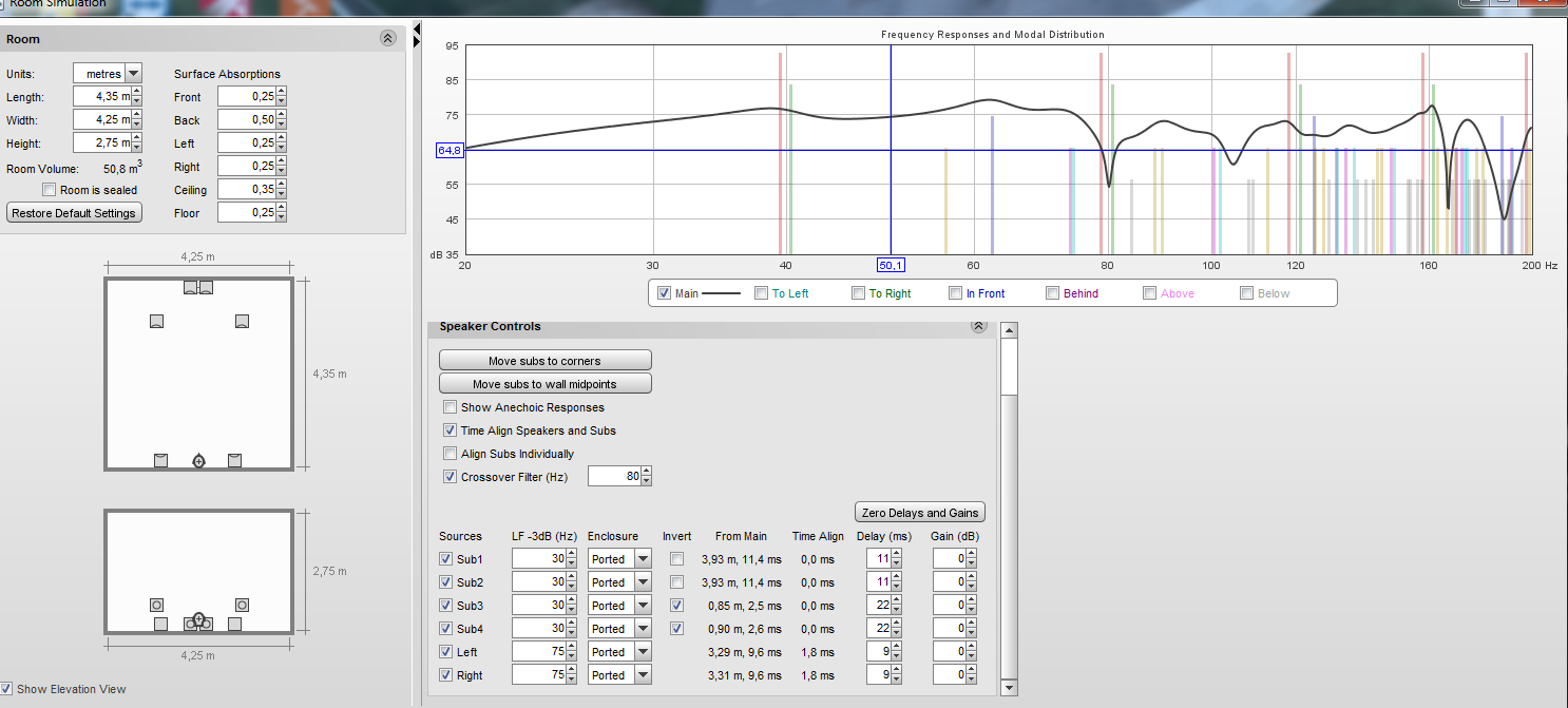

  4. #64
    old chap Аватар для subsonic
    07.10.2007
    11,588
    По умолчанию Re: И все же, что же я слышу...)))
    Даже с простым трифоником таких проблем нет...

    Вот еще немного бредового сравнения... Саунд-трек к 13 району...
    Оригинал
Название:	13 район.JPG
    Запись на капсуль
Название:	13 район капсуль.jpg
    Если кто хочет, можете попробовать у себя. Записывалось с этого.
    https://yadi.sk/d/y_Ud2dEEAP69dg
    ---------- Сообщение добавлено 15:40 ---------- Предыдущее сообщение было 15:28 ----------
    Как всегда на полосу от 0 гц до 40 гц, не претендую....

  6. #66
    Завсегдатай Аватар для Shidim
    16.06.2011
    Челябинск
    1,513
    А если чуть поднапречся, то можно и так:
Название:	2019-09-20_16-44-47 с DBA.png
    Не супер конечно, зато, можно сидеть в правильном месте, прослушивая стерео
    Цена вопроса не велика, слегка комнату придётся обработать и 2 саба +два канала, с усилением, уровнем и задержкой.

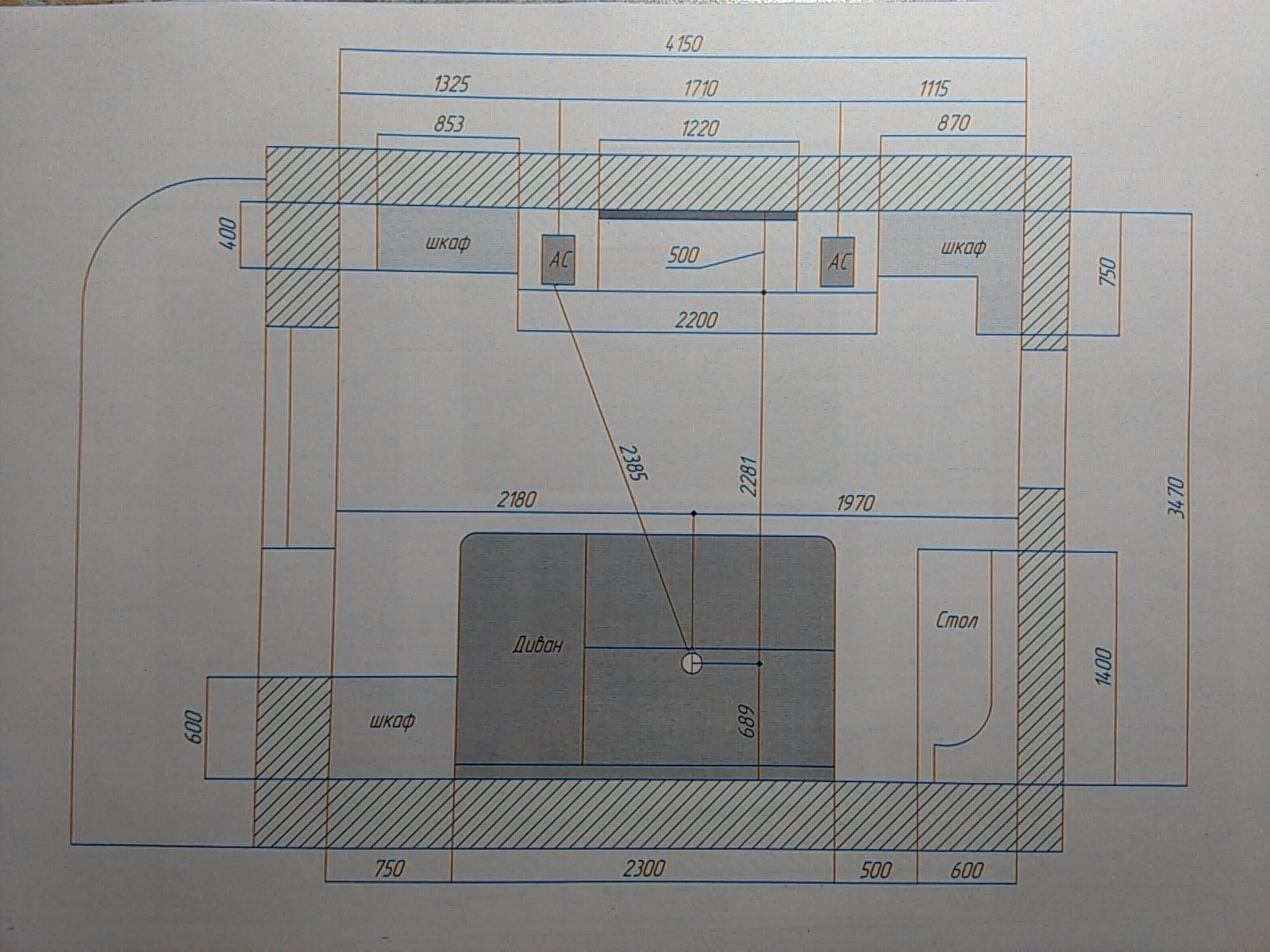

  9. #69
    Аватар для алек-сей
    11.03.2018
    Самара
    736
    ---------- Сообщение добавлено 16:07 ---------- Предыдущее сообщение было 16:00 ----------
    это на сабе надо сидеть....?
    Не получится....
Название:	план сверху.jpg
Название:	вид со стороны слушателя.jpg

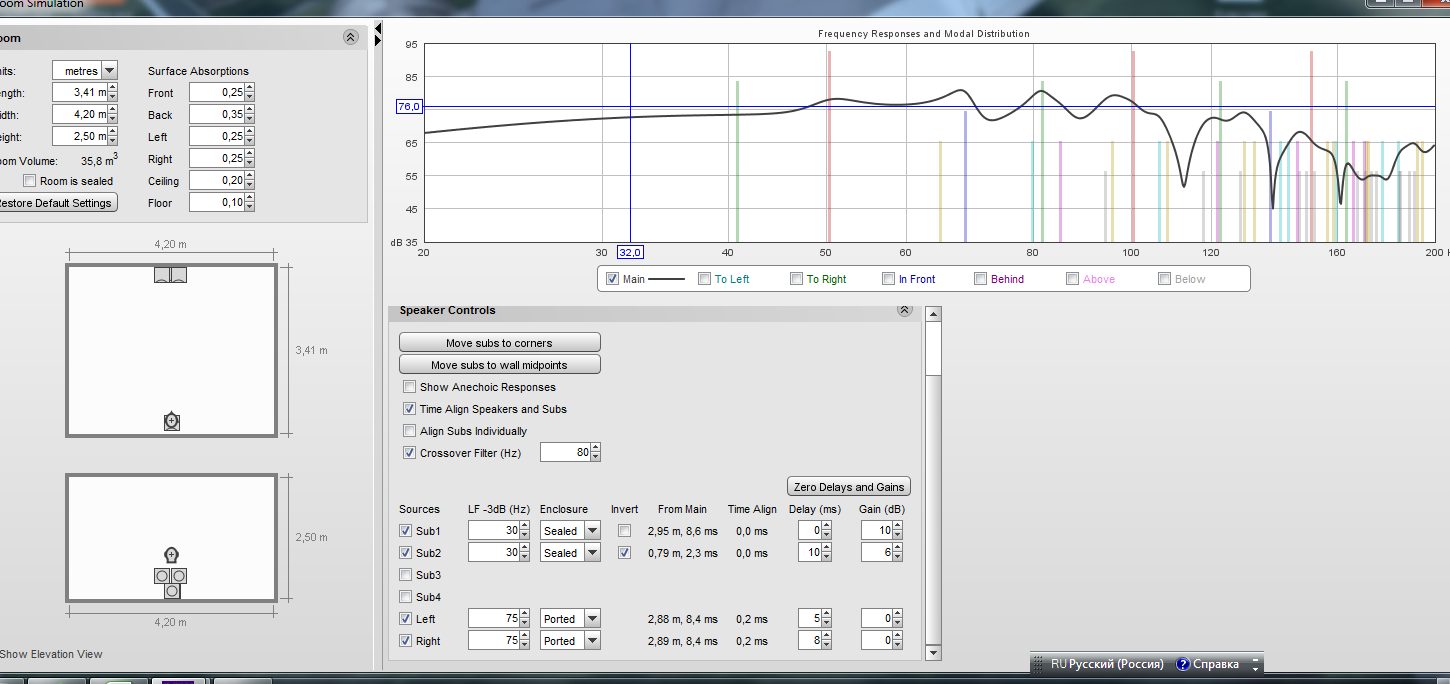

  16. #76
    16.06.2011
    Челябинск
    1,513
Название:	Cимуляция моей КдП .png
    И так это симуляция, но размеры, расстановка, ассортимент каналов, коэффициенты поглощений, задержки, всё truth
    Если хочется с меблировкой, то могу в "экс эль" приложить.
    А да насчёт 20Гц по -10 не правда конечно, но 30 по -3 имеется
    Да ещё про "гейны" в симуляции забыл/забил, но тут такое.....
  17. #77
