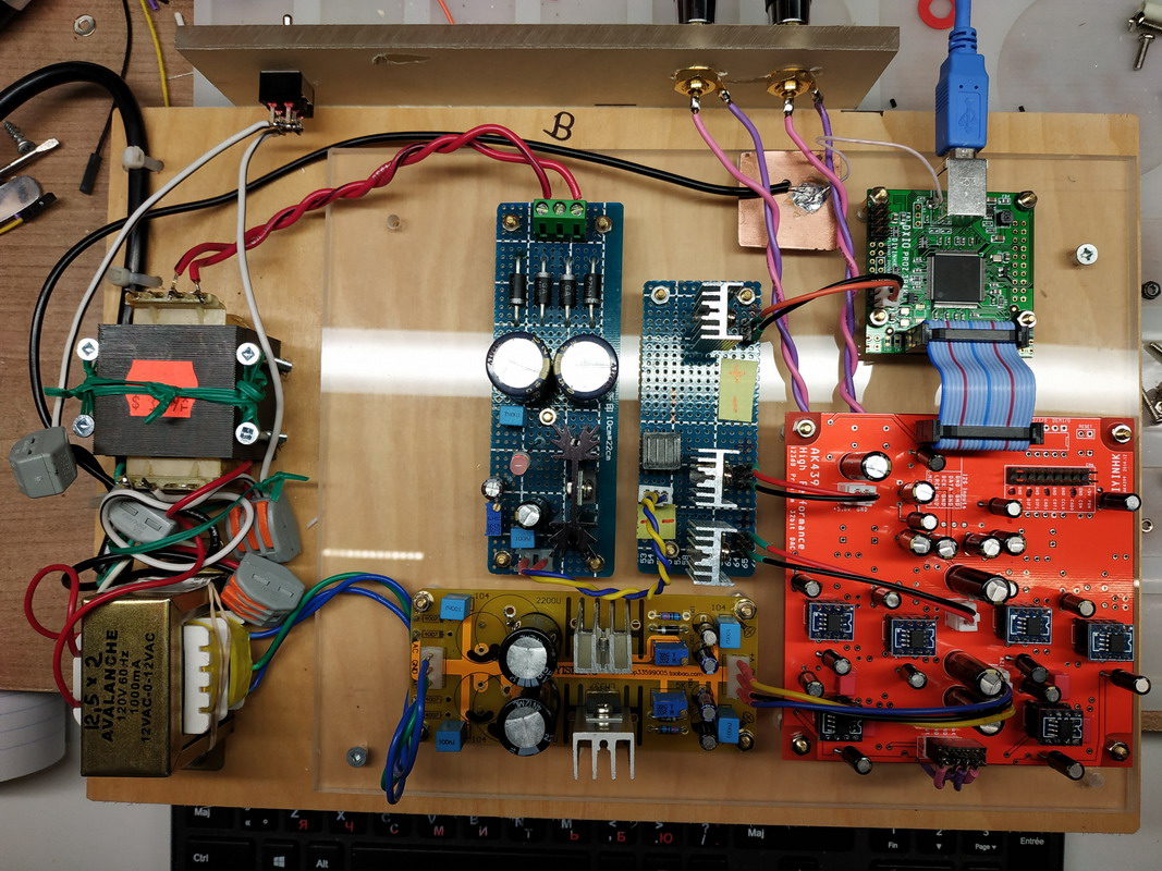

    По умолчанию Re: Подскажите тип конденсатора в ЦАП, насколько критично

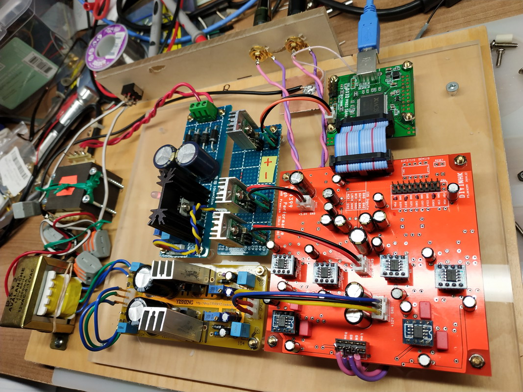

    Запустил сегодня цап, звук ультра шикарный , искомые конденсаторы запаял пока керамику 6800 пФ NP0, хотя уже пришли пленочные на 3,3 нФ и 3,9 нФ точно как в даташите, боюсь что-то менять . Сделал двойную стабилизацию: раздающий LM317 на 7,5 вольт, потом СИГМЫ78 на 5,0/5,0/3,3, ОУ все АДА4627, ставил ОРА627 - меньше понравилось.
    Если все так и есть, то и не меняйте. Сам много раз наступал на такие грабли - желание из очень хорошего сделать наилучшее.
    А их чем питали?
    ОУ все запитаны +-12в от LM317/337 , на фото желтая плата, это нормально или есть потенциал для улучшения?
    Да вобщем нормально. Но можно было те же сигмы попробовать. Конденсаторы перед стабами выглядят не слишком внушительно, сколько там емкости?
    питание ОУ +-12в - 2200 мк в плечо
    Это после транса? Потом 317/337 ? Я бы эти емкости увеличил.
    на плате как раз место есть - можно удвоить емкость до 4400 мк в плечо, так и сделаю.

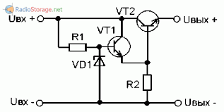

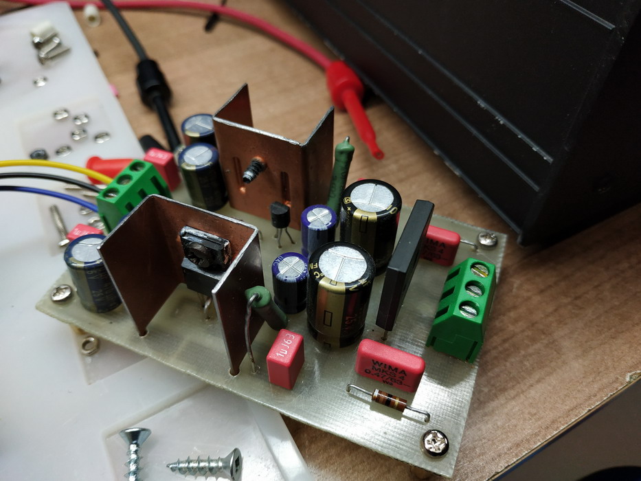

    ---------- Сообщение добавлено 21:18 ---------- Предыдущее сообщение было 20:43 ----------
    jett, у меня есть плата стабилизатора от давнего проекта на двух транзисторах по такой схеме https://rcl-radio.ru/wp-content/uplo.../237589237.png Нажмите на изображение для увеличения.
    Как, думаете, эта схема по сравнению с ЛМ317 для выхлопа?
    Думаю, не стоит внимания. По подавлению пульсаций и импедансу она заметно проиграет. Но как минимум можно зашунтировать стабилитрон электролитом.
    Есть каста людей, не выносящих конденсатор, шунтирующий стабилитрон. Правда, внятно обосновать эту свою неприязнь не могут.
  12. #71
    Завсегдатай Аватар для Максим
    24.03.2004
    город у моря
    2,202
    Если стабилитрон используется как ИОН, то шунтировать его конденсатором не надо. Если же имеется параллельный стаб на стабилитроне, от которого отбирается сколь-нибудь существенный ток, то конденсатор обязателен. Не так давно вполне внятно всё это обосновывалось, только сходу не дам ссылку на тему.
