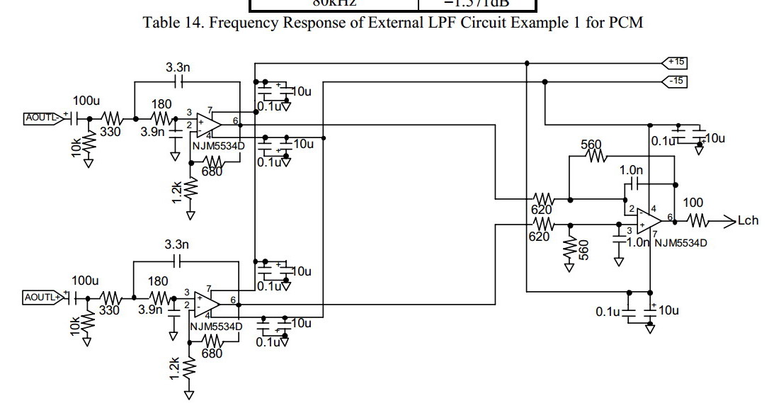

    Приветствую всех, есть вопрос :
    Собираю ЦАП - китайский конструктор на АК 4399, заказал, запаял почти все детали, но думаю ошибся с типом конденсатора в фильтре. Схема почти по даташиту ( прилагаю ниже ), на схеме конденсаторы 3,3 нФ и 3,9 нФ ( в моем китайце они по 6800 пФ ) , я их купил многослойную керамику смд ( MLCC ) , а по идее туда надо пленочные, например FKP2. Насколько это критично, чем чревато, могу ли я их запаивать или нужно заказывать пленку ??

    Ну вообще настоятельно рекомендуются плёночные, причём хорошие (полипропилен).

    6800 много, получишь завал на 20к. Полипропилен разумеется лучше керамики, у меня еще к71-7 полистирол прижился в этой схеме.

    Собственно, запаять любой тип можно для проверки работоспособности.
    И заодно - для проверки, как и в чём именно изменится звук с другим типом.
    Наработка опыта стоит небольших усилий по перепайке.

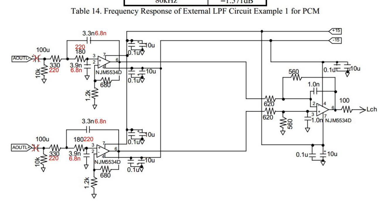

    Спасибо всем кто откликнулся. Временно впаяяю керамику , потом обязательно заменю полипропиленом типа FKP.
    Эта схема уже работает у друга, вроде завала нет, мне все нравится , но я срисовал схему китайца и пометил отличия красным цветом :

    Промоделируйте в симуляторе, обратив внимание не только на АЧХ, но и на ГВЗ.
    По АЧХ завал на 20 кГц 0,2-0,3dB, по ГВЗ выброс не более 10-15%.
    В приведенной схеме не нравится сравнительно низкоомная нагрузка ОУ.
    Для указанных 5534 это перебор.
    То есть либо менять их, либо менять номиналы LPF.

    Схема даташитная, работает нормально именно с этими оу. Другое дело, что нет разделительных конденсаторов, как без них искажения, не знаю.

    Поясняю - в ЭТОЙ схеме без конденсаторов будет больше искажений чем с ними.

    Возможно ЦАП не любит постоянного тока с выхода на землю.
    Если так, то можно просто выкинуть вместе с входным конденсатором резисторы 10к.
    Если же этого не любят ОУ - надо сажать 1,2К не на землю, а на пол птания.

    Ограничен минимум нагрузки : Regarding Load Resistance, AC load is 1kΩ (min) with a DC cut capacitor (Figure 20). DC load is 1.5k ohm
    (min) without a DC cut capacitor (Figure 19). The load resistance value is with respect to ground. Analog
    characteristics are sensitive to capacitive load that is connected to the output pin.

    На 4399. И на 4490 так же написано. В принципе, могу проверить эту схему - закоротить и измерить искажения. Но надо ли?

    В номиналах резисторов. Уже ответили.

    Нет, это связано с нагрузкой для внутренних ОУ этих ЦАПов, как по ДС так и по АС.
