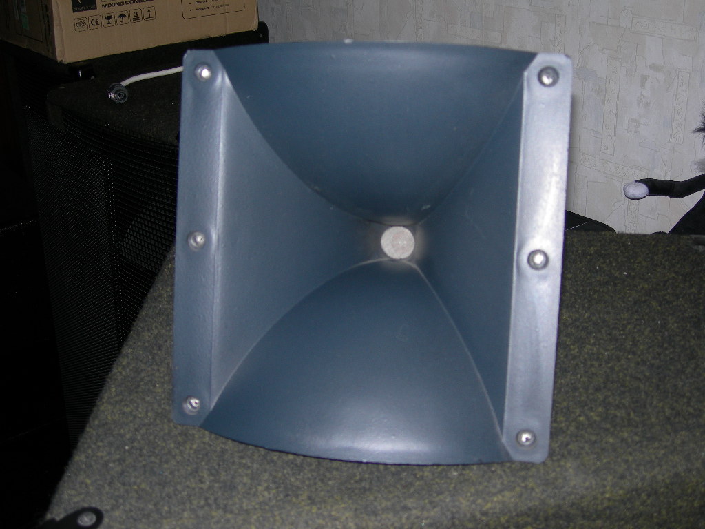

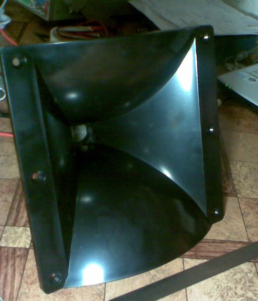

    90 на 90 вроде бы, длинна рупора 13см+около 3см в драйвере..

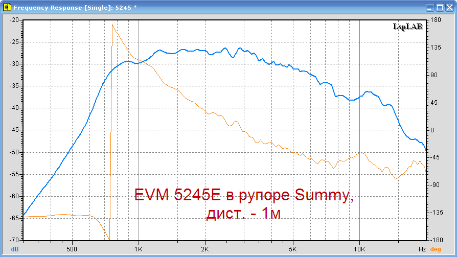

    Конечно графики у меня есть, причём и от производителя и мои собственные, просто непонятно почему так рано и так сильно валятся верха индуктивность так сильно не может, чтож тогда масса мембраны слишком большая ?
    Хотя валится очень красиво - примитивная эквализация спасает, но чуйка остаётся на уровне 100дб и импеданс не самый лучший для пассивного кроссовера получается.

    А можно эти графики в "студию"? Валяется пара таких рупоров, просто интересно поглазеть, так то эти рупора дюймовые и короткие- что не есть гут.

    Шкала дБ относительная.
    Сглаживания нет.

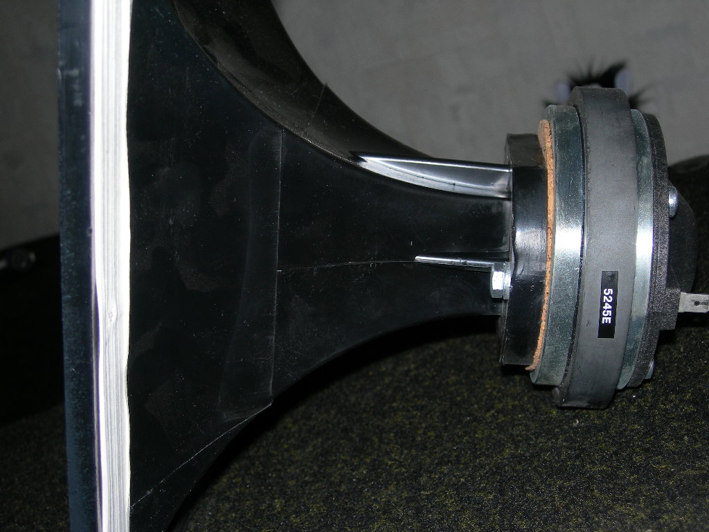

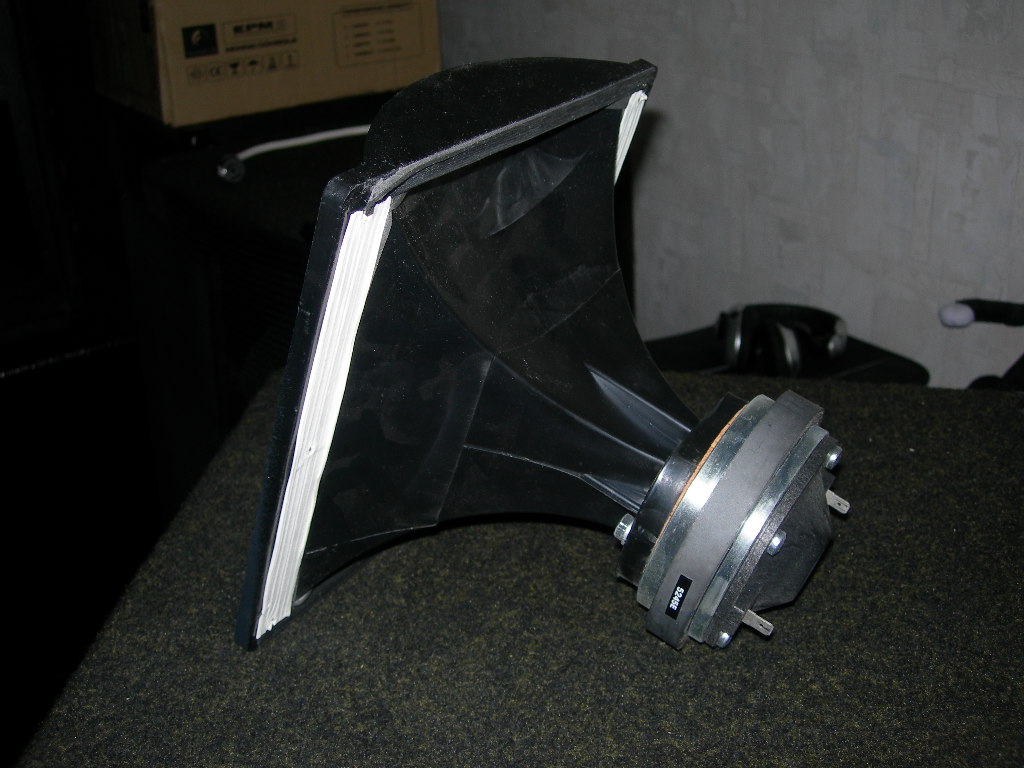

    производитель колонок (EVM) заявляет 75х75, якубович - 80х75 (рупорок Н-4)
    http://yakubovich.kiev.ua/index.php?...rns&Itemid=3):

    Скорее всего, я точно непомню.

    Мне сказали, 90х90

    Юрий, спасибо, ваши графики у меня есть, я просто хотел с общественностью посветоваться по поводу АЧХ - что, действительно тяжелая подвижка ?
