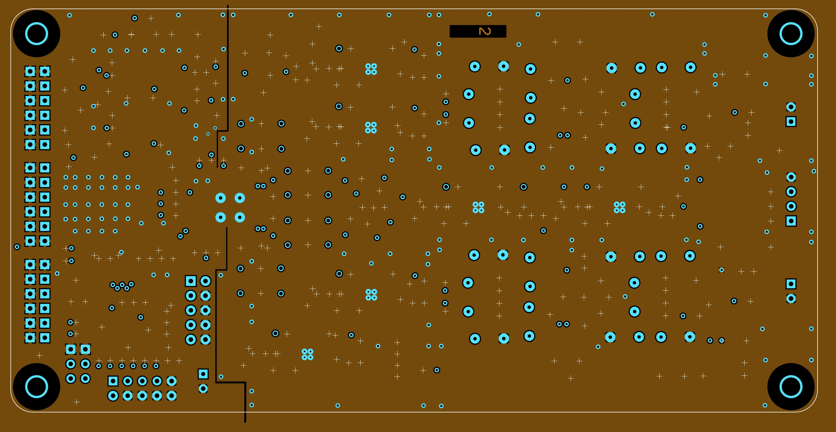

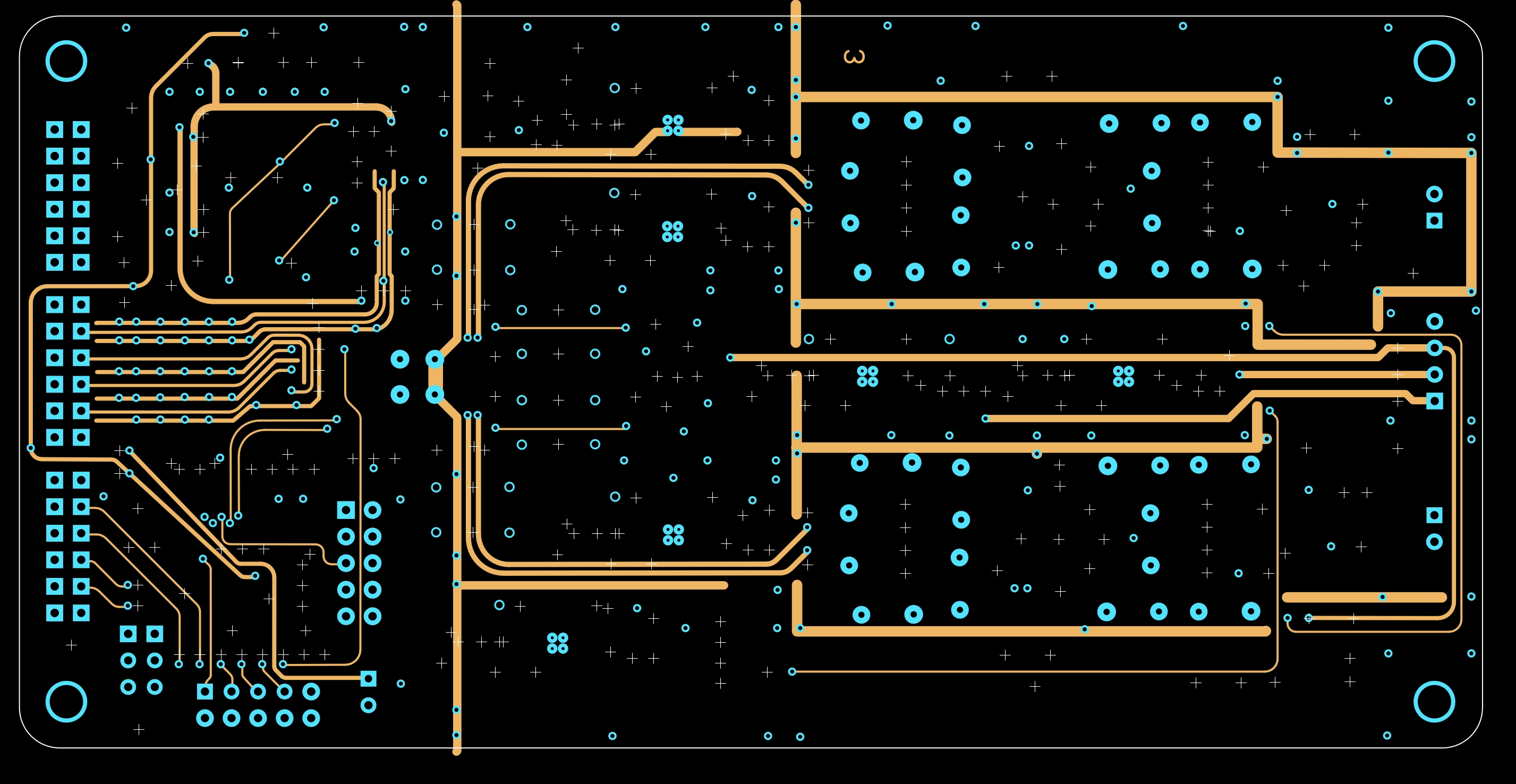

    По умолчанию Re: ак4495, для тех кто боится делать сам и покупает китай.

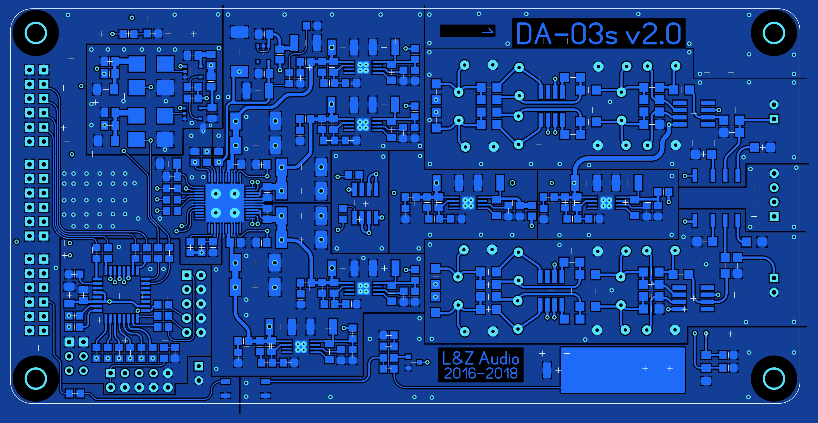

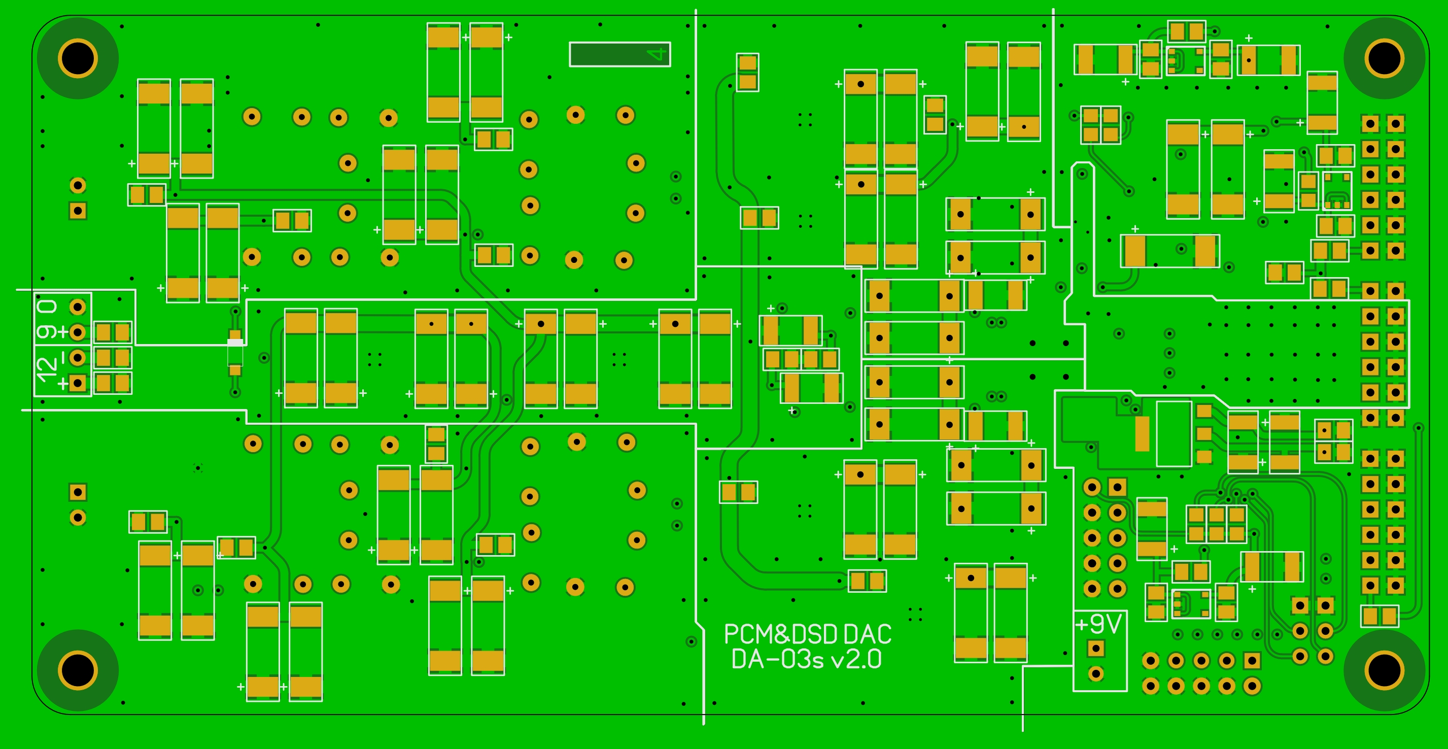

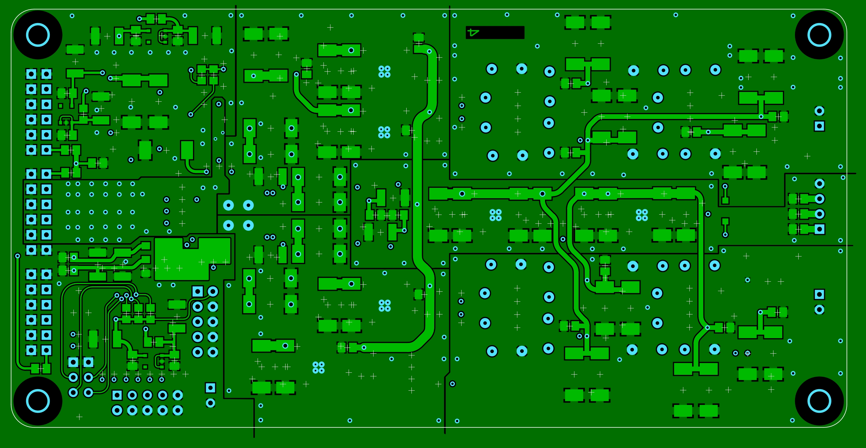

    EDDiE, насколько будет актуальна ловля помех, если линии питания скрыты между земляными полигонами?
    плата скорее как эксперимент
    TOP

    ---------- Сообщение добавлено 23:18 ---------- Предыдущее сообщение было 23:12 ----------
    сделал лини данных от разъема к ЦАП так же скрытыми под полигонами. линия мастерклока так же закрыта полигоном и сделана максимально короткой при данной топологии платы. на слой В2 сделал заземленные линии, как некие "барьеры", закрывающие важные зоны платы, насколько это эффективно и нужно ли это вообще? слоё В1 земляной, сплошной. "шумящие линии" вёл на противоположной стороне от земляного полигона от важных аналоговых цепей. насколько данная разводка "хороша" или "плоха"?

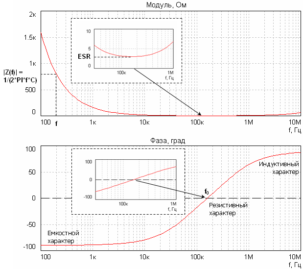

    Цитата Сообщение от sergey367 Посмотреть сообщение
    EDDiE,
    Вы всем советуете ставить по питанию керамику ,а что . вима в питании так полха ? А если не керамику а например такую пленку . ? https://docviewer.yandex.ru/view/113...89MCJ9&lang=en
    У пленочных трухольных конденсаторов ESR не на всех частотах достаточно низкий. Кроме того, такая конструкция в купе с дорожками образует паразитную индуктивность.
    В этом плане smd керамика гораздо лучше, причем, чем большая ёмкость используется для блокировки, тем лучше.
    Ещё надо учитывать тот момент, что керамические конденсаторы надо брать на удвоенное рабочее напряжение.
    можно и такую, только, большой емкости (с учетом приведенного выше графика), но, по габаритам она может оказаться больше керамики.
    Рис. 4. Типичный вид ЧХ комплексного сопротивления конденсатора

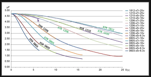

    Любопытно, поясните зачем нужно так делать.

    Внимательно читать ДШ на конденсаторы.
    Насколько помню, у них емкость измеряется на напряжении 1 вольт, и при повышении напряжения она уменьшается.

    Потому что керамику NPO туда не поставишь - нужны емкости побольше, а у X5(6,7,8) при приложении постоянного напряжения падает емкость.
    (Диэлектрики Z5/Y5 не рассматриваются вобще, как не ригодные к использованию.)
    Насколько падает - надо смотреть конкретные типы конденсаторов, но может и в 5-6 раз, в зависимоси от соотношения приложенного наряжения и номинального. Поэтому Эдди и советует ставить с двойным заасом по наряжения - ну чтобы хоть половина емкости осталась.
    Да, некоторых это заставляет считать керамику негодной для аудиоустройств.
    Но тут вот вопрос, а увеличивается ли ESR с ростом напряжения? Ну потому как меня именно ESR, а не емкость интересует, в питании AVDD к примеру.
    Ну и да, ввиду этого падения емкости приходится 1206 ставить, потому как у 0805 и особенно 0603 с этим совсем плохо.
    Вот тут можно посмотреть на ЭПС и это веб-приложение вроде как даже умеет показывать сумму от нескольких разных номиналов:
    http://ksim.kemet.com/Plots/SpicePlots.aspx
    Если оно правду говорит, то ЭПС даже немного снижается с ростом напряжения.

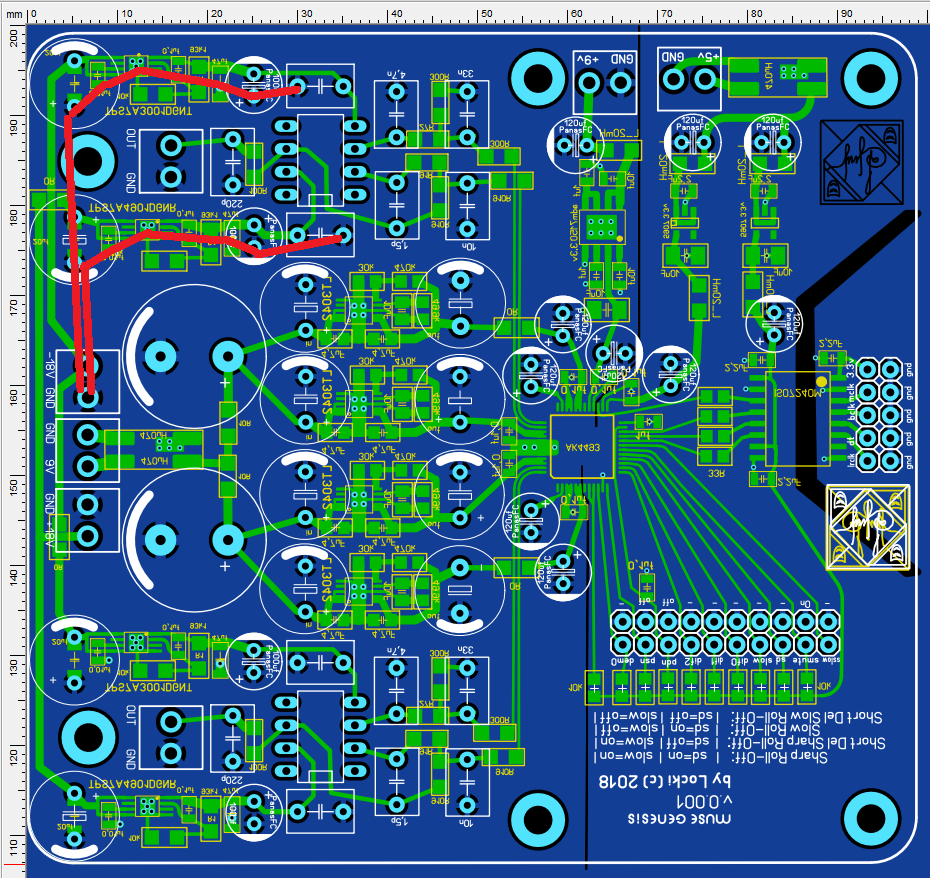

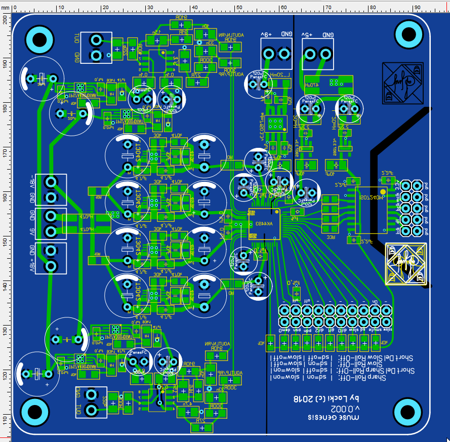

    1. Пленка (везде и в питании), чтобы не точил червь сомнения ("а может поэтому ярчит мой 4495 (тот что в заголовке), что нп0 вместо пленки поставил.. Линкс то пленку везде ставит..." и т. п.
    2. ОУ в Дипе - ну не для прецизионных измерений и отслушиваний или соревнований же делаем, а себе. А раз себе... Ну, иногда хочется что то переткнуть посравнивать. Вот для тех, у кого зудит, а паять лишний раз ломает. У кого не зудит НУЖНО соик.
    3. про правый верхний угол полностью согласен. Но это ж переделка/упрощение "на скорую руку". Я просил по 4рех слойке поругать...
    4. А вот про питание + и - разнесенное вокруг фильтра более менее относится и к 4х слойке.
    Тут мысль такая: по бокам, чтоб лишний раз сигнал не пересекать. А по возвратным токам (нарисовал ниже). Думал все ок, а покажите тот самый контур плиз.
    Я похоже чего то недопонимаю...
    От размера это зависит косвенно - просто бОльший размер это выше номинальное напряжение. Но я прекрасно везде обхожусь 0805, кроме 100N NPO, которые 1206.
    В аналоге единственный вариант - самая емкая X7R или X5R одного номинала, при добавлении меньших номиналов будет не очень, резкий звук. Не знаю что и почему, не разбирался в этом. Мало того, с керамикой от некоторых производителей такое может быть просто потому что такая керамика. Да, думаю и с пленкой так же.
    Ну а у NP0 емкости не хватит (а точнее ESR), так что пользы от нее будет мало, и соответственно разницы с пленкой тоже мало.
    Ну и потом, с керамикой растет разрешение и вылезают огрехи, поэтому ставим пленку и скрываем недостатки

    13,162
    TOP

    Евгений, весьма неплохо сделали, по поводу помех темы
    https://forum.vegalab.ru/showthread.php?t=82778
    https://forum.vegalab.ru/showthread.php?t=81321
    https://forum.vegalab.ru/showthread.php?t=82919
    я знаю, что Вы читали...
    Для большей наглядности можно ещё на вид с расставленными детальками посмотреть )))
    Разве не видно, что есть контур образованный "+" и "-" питания идущий на 4 и 7 ножки ОУ?
    Ну, пересечет проводник питания под ОУ по другому слою дорожку сигнала 1 раз под корпусом ОУ, ну и что? Площадь образованная этим пересечения по разным слоям будет минимальной.
    Почитайте эти темы и ссылку которую там дал Агеев https://wzone.vegalab.ru/faq/trace_pcb
    Вот хороший пример того как должно заводиться питание на ОУ, чтобы не образовывать контура
    Приведу снова вот эту статью:
    https://www.maximintegrated.com/en/a...ex.mvp/id/5527
    Ну и картинку из нее:
    Ты считаешь, я ее только что увадел?
    Так бессмысленно вообще сравнивать, т.к. у конденсаторов одного размера, с одним типом диэлектрика но разных серий, деградация емкости может быть совершенно разной. В Муратовских даташитах было видно наглядно.
    P.S. Кстати плохая новость - Мурата в неделеком будующем, собирается поснимать с производства много керамики в больших корпусах. При этом "большими" они считают от 0603 и выше (и некоторые 0402, хотя чем они не угодили, непонятно). Может еще одумаются....
    Скрытый текст

  18. #77
    13,162
    Скрытый текст
    Для эксперимента получилось довольно неплохо.
    С тех пор, как Вы показали первый вариант, проделали большую работу.
    Вообще, каждое мелкое улучшение складываясь с другим дает более ощутимый эффект.
    Я могу попридираться лишь к некоторым мелким моментам )))
    Более крупные огрехи могут Вам подсказать специалисты.
    Надеюсь, Locki на меня не в обиде
  19. #78
    Аватар для locki
    03.06.2008
    Москва/Дубна 5/2
    1,212
    EDDiE, поправил может и правда кому пригодится... Еще будут корректировки?
ID:	330549 AK4493_prv.zip
    здоровая критика только приветствуется.-)
    "Мой князь - Князь Тишины..."
  20. #79
    13,162
    кАнешно ))))
    Общее правило - дорожки питания "+" и "-" надо вести параллельно и максимально близко друг у другу, либо друг над другом в разных слоях п/п.
    Блокировочные керамические конды дожны быть как можно ближе к ножкам микросхем и ЦАП.
    Соответственно, электролиты тоже (по возможности) должны быть ближе к блокировочным кондам, ОУ, ЦАП...
    П/п у Вас однослойная?
    Последний раз редактировалось EDDiE; 28.10.2018 в 12:50.
