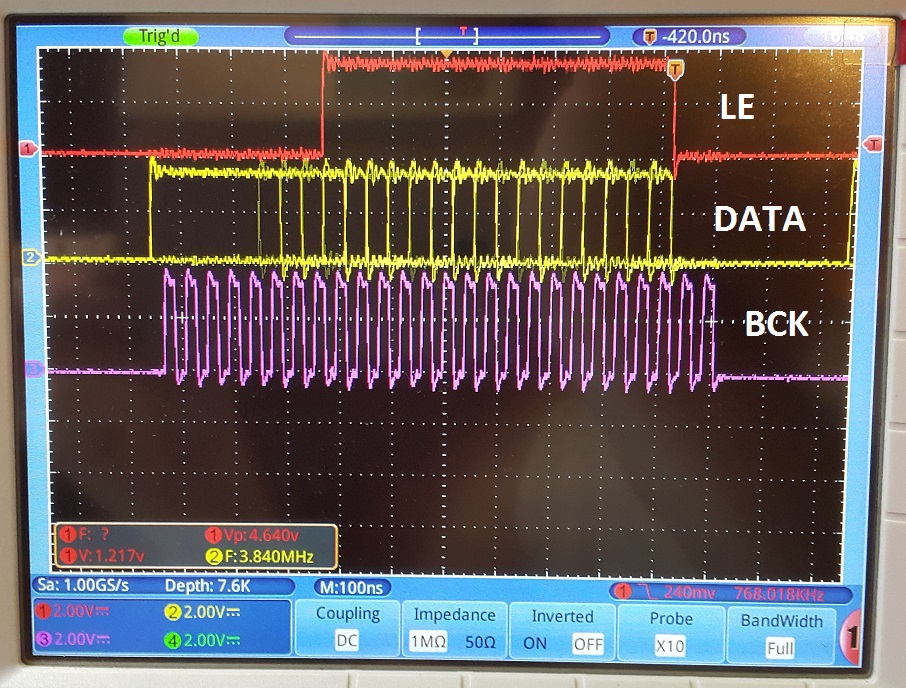

    Для тех, кому 16 много включают столько штук, сколько считают необходимым и достаточным (от 2 до 16шт.).
    ---------- Сообщение добавлено 20:45 ---------- Предыдущее сообщение было 20:34 ----------
    Для владельцев "вкусных" PCM1704U выкладываю фото осциллограмм одного потока из 16ти. Так сказать затравочка.
