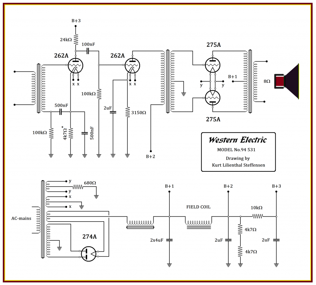

  14. #73
    17.08.2011
    5,646
    По умолчанию Re: 6П7С - триодное/тетродное включение + Ультралинейный режим в одном флаконе. Кто делал?
    Цитата Сообщение от И.Михалыч Посмотреть сообщение
    в ламповом РР существует одна схема и только Вильямсона
    Кое-что было и до.
    Публикация схемы Вильямсона была то ли в 1947... то ли в 1949м году. А до этого двухтактные усилители в мире вообще не делали?

  17. #76
    17.08.2011
    5,646
    Уже отвечал. Делали.
