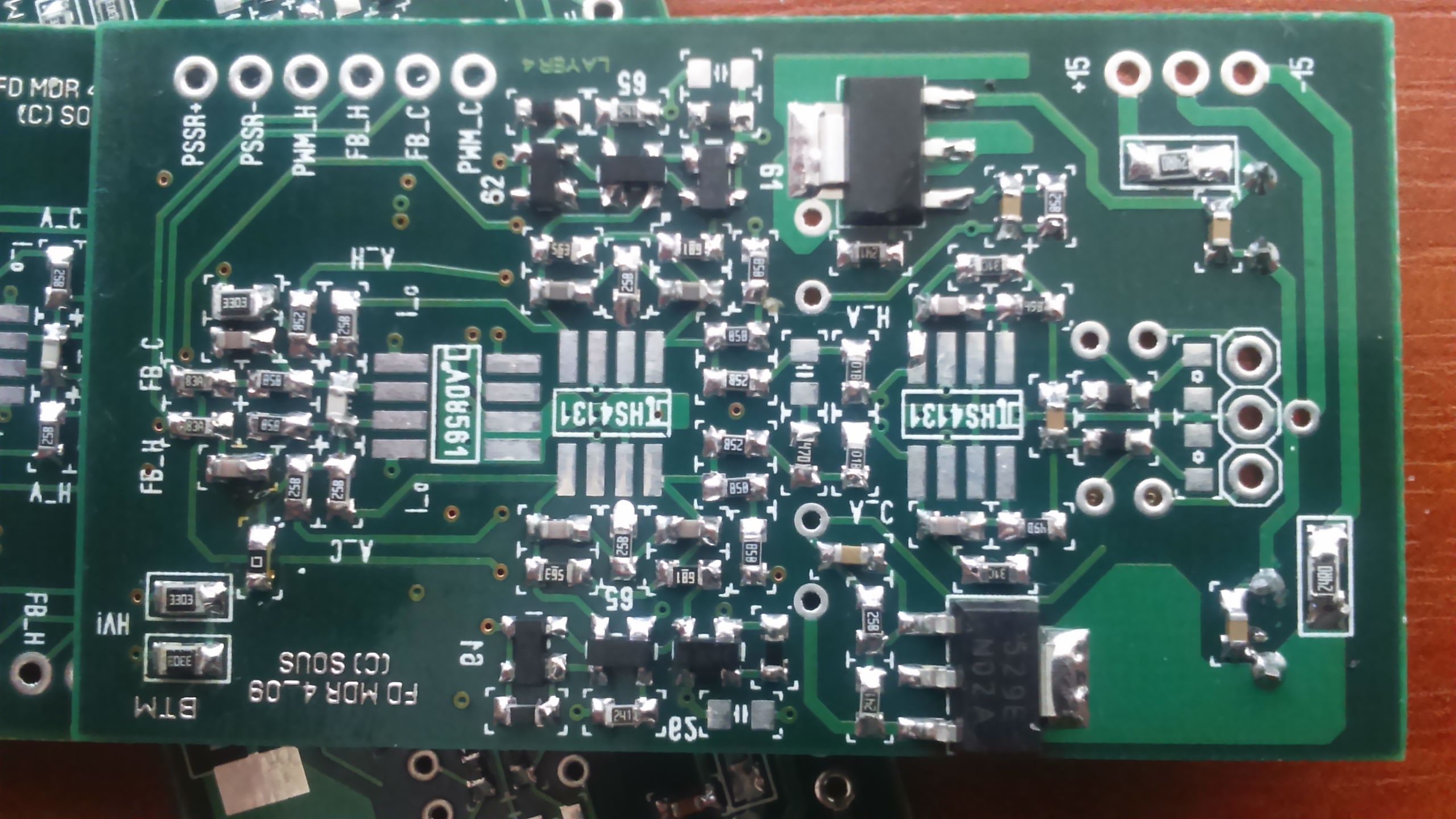

    Полумостовой усилитель по мотивам ncore.
    (отличие в дифференциальном "интеграторе", в ncore он сделан на NE5532, тут на OPA1632).
    ***Все платы проданы и новые производится не будут. С учетом некоторого неудобства в крепеже и других замечаний будут сделаны новые модули и тогда будет создана новая тема***
    Модулятор самоосциллирующий, по типу UcD с дополнительным "интегратором".
    Модулятор

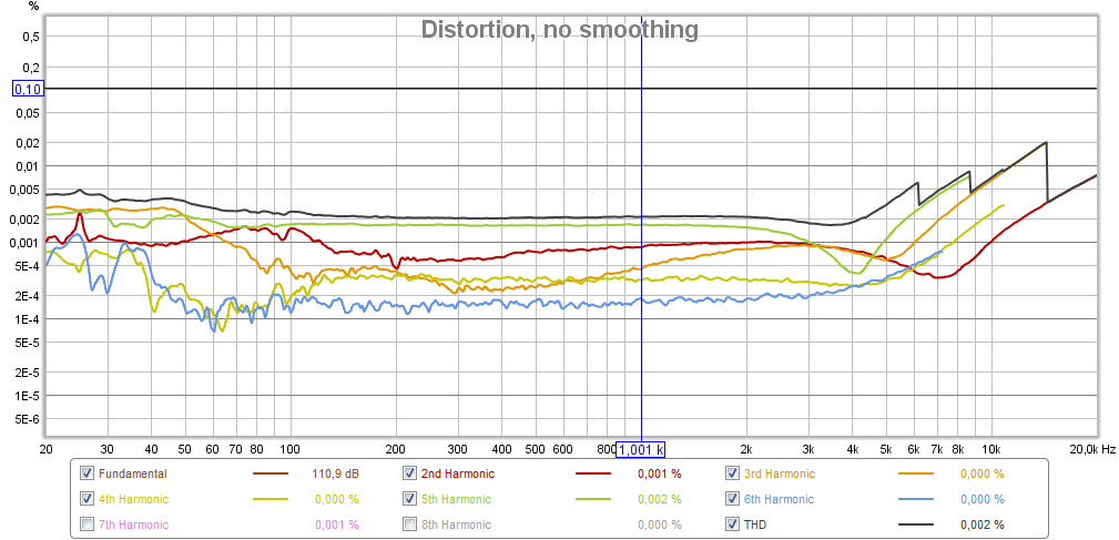

    Петлевое усиление в районе 50-55дБ, одинаковое во всем звуковом диапазоне. Усиление 26дБ в режиме SE входа.
    Частота осцилляции-520к. Остаток несущей около 100мВ скз. Постоянное напряжение на выходе около 3-5мВ. Ниже графики показывают первые результаты, далее параметры были улучшены.
    КНИ+шум, 1кГц, 20Вт:

    Все измерения проводились на нагрузке 3,3Ом. Для спектры-лучший график-сквозной канал карты. Источник питания тор 120Вт 2х30В. При 100Вт на выходе напряжение питания проседает до +-32В. На ХХ напряжение +-41В. Карта E-mu 0204 usb.
    почему вышло хуже, чем нкор?
    Очевидно из-за плохой линейности ВК и, главное, большого времени распространения сигнала в драйвере IRS20957. Увеличение петлевого усиления уже не дает результатов.
    После оптимизации разводки инвертора усилитель вкладывается в норматив 0,002% до 1/2 вых. мощности.

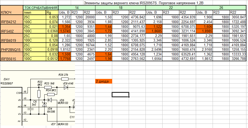

    Накидал табличку Нажмите на изображение для увеличения.

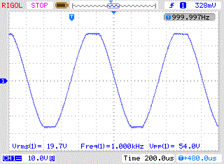

    ограничение
    Никаких специальных средств, просто работа модулятора

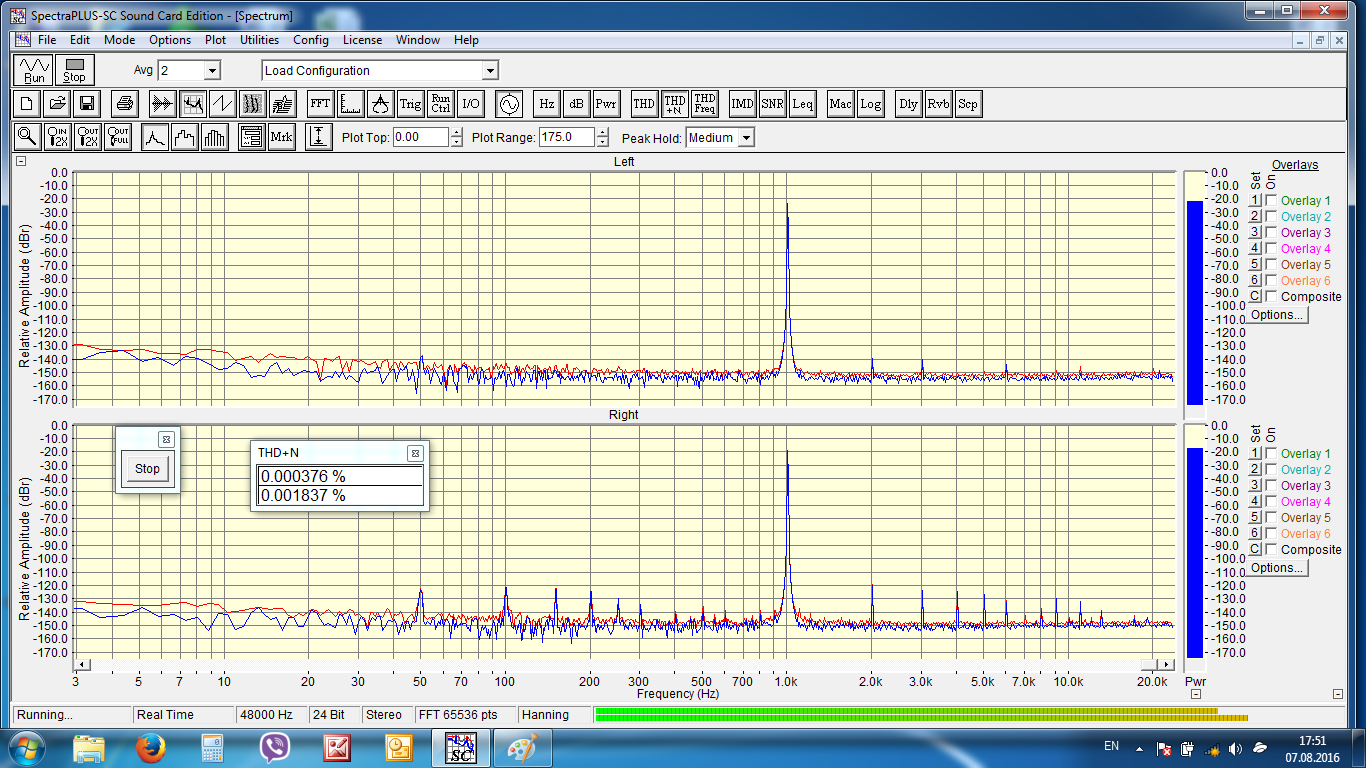

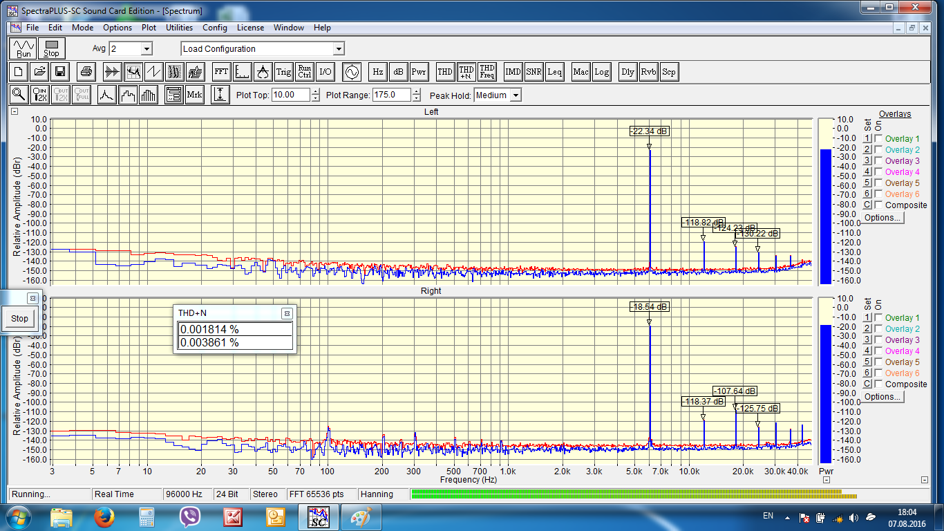

    Хочу поделится своими замерами данного усилителя. На мой взгляд очень красиво получается.
    Искажения от 2й до 6й гармоники во всём частотном диапазоне. На мощности 10-20Вт. Точнее не скажу. Вообщем комфортная громкость на тугих колонках чувствительностью в 82Дб.

    Спасибо за отзыв. Буду признателен, если напишете пару слов про субъективное звучание.
    От себя добавлю, что у ppy_, ревизия инвертора 1_21, ключи IRFB 4019.
    В спектре доминирует 5-я гармоника? Это хорошо?

    Достаточно странно, у меня токое не проявлялось, 5 гармоника мерялась ниже 2,3, и почти всегда 4, а общий уровень КНИ всегда определялся 2-3 гармоникой...
    Но тут нужно признать, что измерения на уровне десятытысячных процента являются не таким уж и элементарным делом.
    Тем не мение, планка шума показывает, на что способен модулятор. В данный момент жду испытаний с ОУ THS4131
    ---------- Сообщение добавлено 23:30 ---------- Предыдущее сообщение было 22:58 ----------
    Должен отметить, что с ОУ OPA 1632 на выходе усилителя присутствует достатоно большой уровень постоянного напряжения, от 180 до 250мВ. Это плата за отсутствие дс серво. С другими ОУ должно быть чуть лучше...

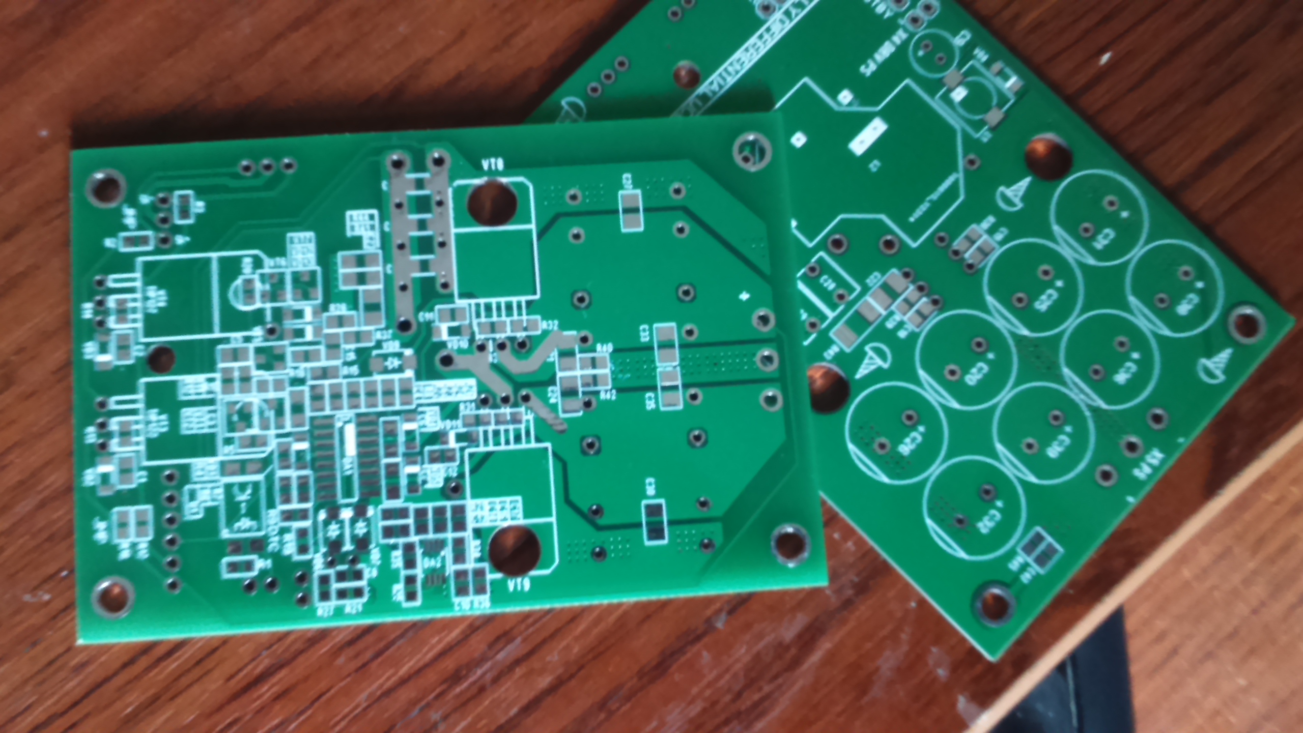

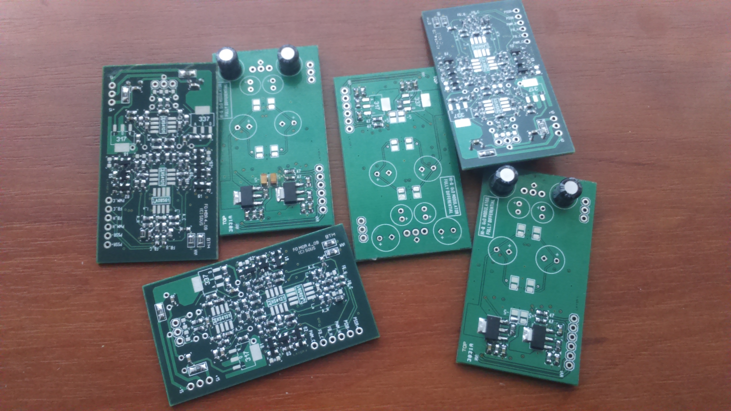

    Приехали наконец-то новые платы

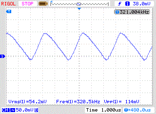

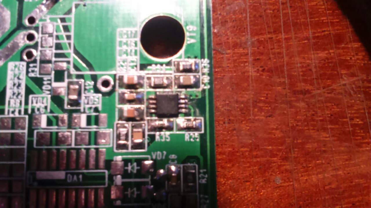

    Развел дорожки под стабилизатор LM5008 зеркально. Точнее номера выводов на схеме не правильно обозначил, когда с datasheet срисовывал, а развел по схеме.
    Тем не менее, преобразователь работает. Частота 320к, пульсации 50мв скз. Напряжение 13,2В

    Чё то мне кажется что импульсный степдаун стабилизатор в аудио не совсем по феншую.
    Сам усилитель свистит на 615Кгц, стабилизатор на 320Кгц. Сложно будет от наводок и биений между этих двух частот избавится.
  16. #75
    Аватар для sousmanster
    13.03.2008
    Ивано-Франковск
    2,965
    По умолчанию Re: Усилительный модуль по мотивам ncore
    Чё то мне кажется что степдаун стабилизатор в аудио не совсем по феншую.
    Усилитель сам по себе -степ даун с синхронным выпрямителем, уровень ЭМИ на плате достаточно высок, вероятность влияния дополнительного стабилизатора на параметры мне кажется сверхнизкой, а выгоды вполне осязаемы. Тем не менее, теперь есть разъем для питания драйвера, можно отключить стабилизатор и использовать внешний БП.

    Дополнительный стабилизатор только для питания драйвера IRS20957S. Блоков питания с выходом +12 относительно отрицательного плеча мало, потому для универсальности решил добавил понижающий преобразователь, который в первой версии, в основном, грел плату под выходным дросселем УМ. Дополнительным плюсом - широкий диапазон входного напряжения, до 90В по входу для LM5008. Т.е. инвертор смело можно применять для питания +/-70В.
  21. #80
    20.02.2011
    Владимир
    1,486
    А если попробовать подпитку с выхода через RC снабер , один черт его ставим? Эта тема несколько раз уже поднималась , но никто испытаний не проводил. Для меня сейчас актуально становится , при+/-85В питания на частоте в 300кГц ключи с Qзатвора =70-80нК жрут под 50мА , и стабилизатор сеет соответственно под 4Вт. Хоть с БП заводи отдельные 12В .
