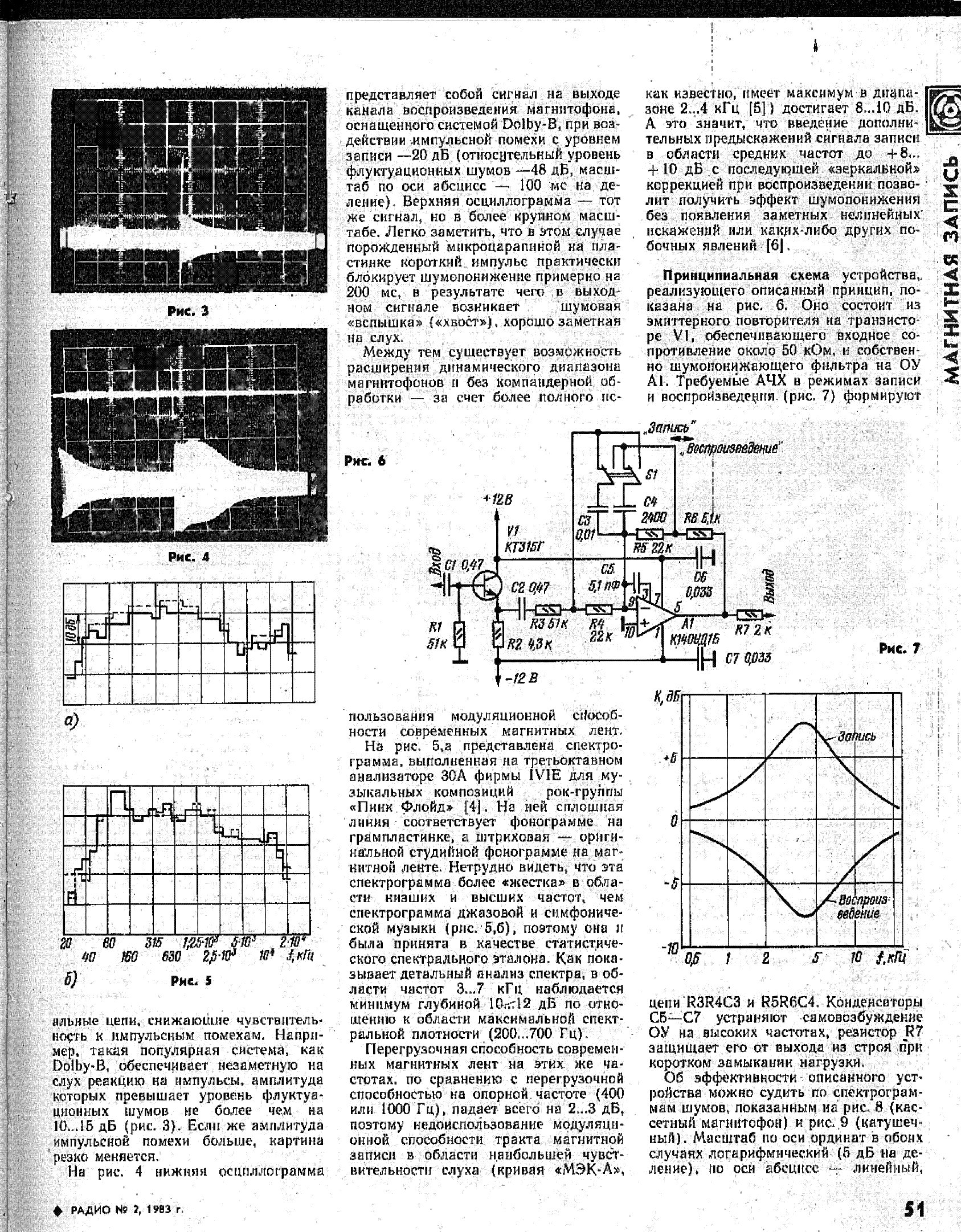

    Если посмотреть на топовые кассетные плеера то параметры не хуже кассетных дек. Очень часто в деках используется микросхема М5220 что очень печально.
    Раньше Маяк 231 хаяли за использование К547КП1 а в пиванере этого добра ужасно много и откуда там будет качество не понять.Есть ещё ямаха 690 но схему пока не нашёл,пишу на ней для плеера но через ламповый пред.
    Звук в таком варианте неплох что приводит к мысли о ламповом УВ.
    Шумы ну что шумы,лента шумит громче чем шум УВ.
    Для подавления шума есть DBX или эквалайзер.
    Может в эту сторону стоит глянуть
    Я просто не использую долби любого типа.
    Если строить тракт звукозаписи для себя то можно такого наворотить но слушать можно будет только на тракте который наворотили.
    Что УВ и УК это обычный так сказать эквалайзер так зачем нам куча эквалайзеров если можно сделать линейный качественный УН а дальше эквализация под тракт(унч,ас,комната, слушатель).
