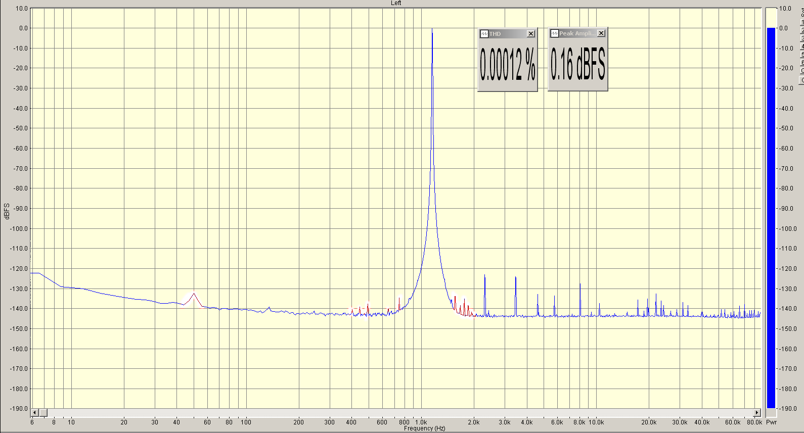

    Я может быть и воспринял бы, если бы ты хоть что-то понимал в серьезных измерениях
    Действительно, смотрим на гармоники, кратные 50 Гц, говорим о "качественном БП" и валим все на отсутствие экрана Куда уж серьезнее Тут фиговенько с АЦП или ЦАП или дело в "ну они же пренебрежительно малы", БП то все равно шикарный? Или сделать измерение на более серьезном уровне архисложно?, что бы был результат на уровне:
    И не было вопросов к мусору на спектре, фигово с фильтрацией, взаимными помехами по питанию, джитером и т.п.?

    Кстати, еще бы неплохо указывать dB или dBU или dBFS, и какому уровню соответствует 0, иначе сравнивать довольно сложно.
    Да, это важно и слева по шкале указано, что dBFS, а в тексте отчета указана разница для 0 dBFS между АЦП и ЦАП, что бы сделать вывод о влиянии искажений со стороны АЦП и на сколько гипотетически шумовая полка могла бы быть ниже.
    Не, на недо мне "таких" результатов.
