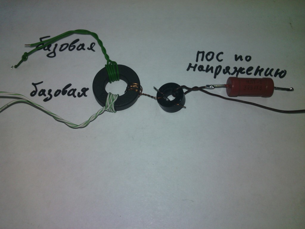

Внизу на картинке переключающий трансформатор. Базовые обмотки – по пять витков, бифилярно жёлтым и черным проводами. ПОС по напряжению – эмальпроводом, максимально отнесена от базовых. Токовая ПОС есть, но не показана (как обычно, один виток). Трансик не насыщается, насыщается дроссель, подключенный параллельно обмотке ПОС по напряжению – он в пластиковом контейнере, нахлобученный на перемычку. Это аморфное ППГ-колечко, для выбранной мною частоты потребовался всего один виток, поэтому смотрится немного непривычно – ну чисто коротыш.

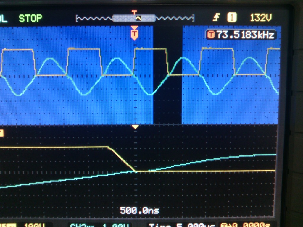

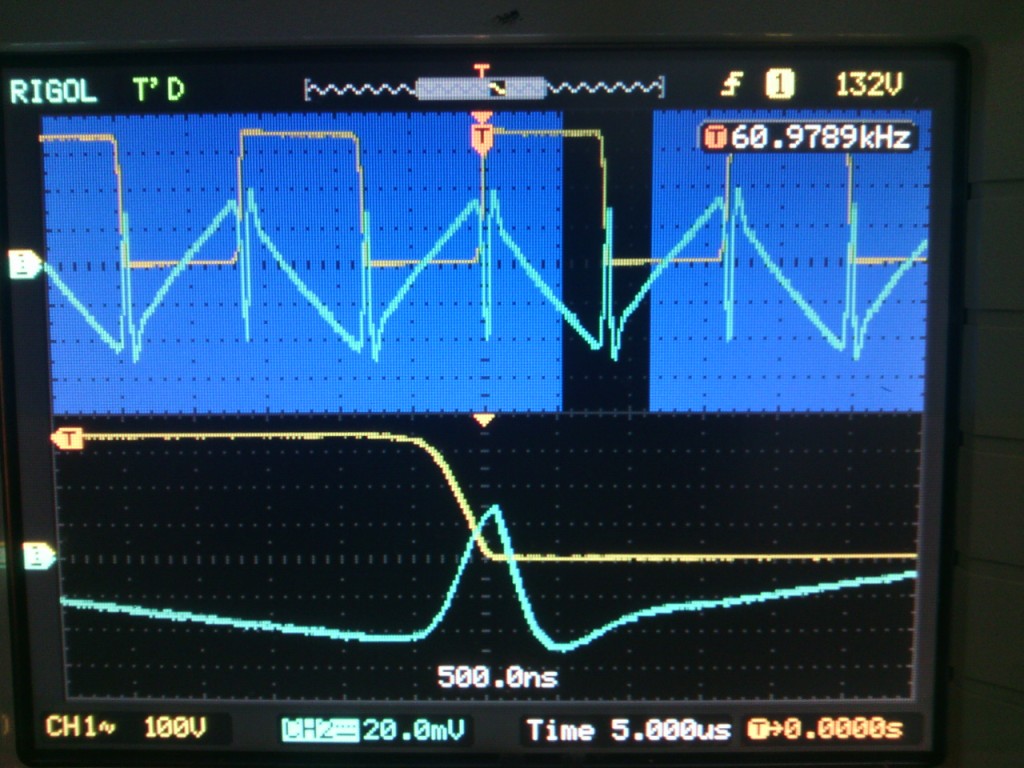

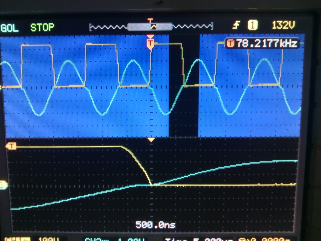

Осциллограммы отсняты на ХХ и под нагрузкой. Оба этих режима – как с дополнительным конденсатором 2нФ, формирующим плавные фронты, - так и без него. В целом неплохо для первого включения, вполне себе работоспособный адаптатор деда, позволяющий оптимальным образом переключать транзисторы - в нуле напряжения.

Разделил базовые обмотки, как это сделано в приличных энергосберегающих лампочках, ничего страшного не случилось. Параллельно базо-эмиттерным переходам – конденсаторы по 47нФ, они тоже помогают формировать пологие фронты при переключении. Стало ещё красивее, "адаптатор деда на магнитных доменах(™
)"честно держит нужную для ПНН паузу.

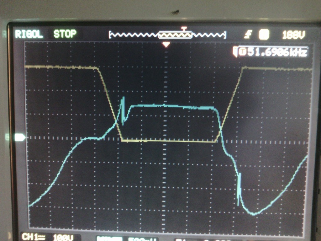

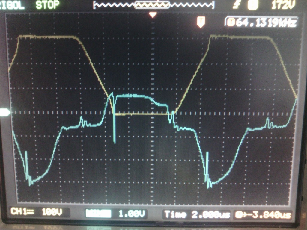

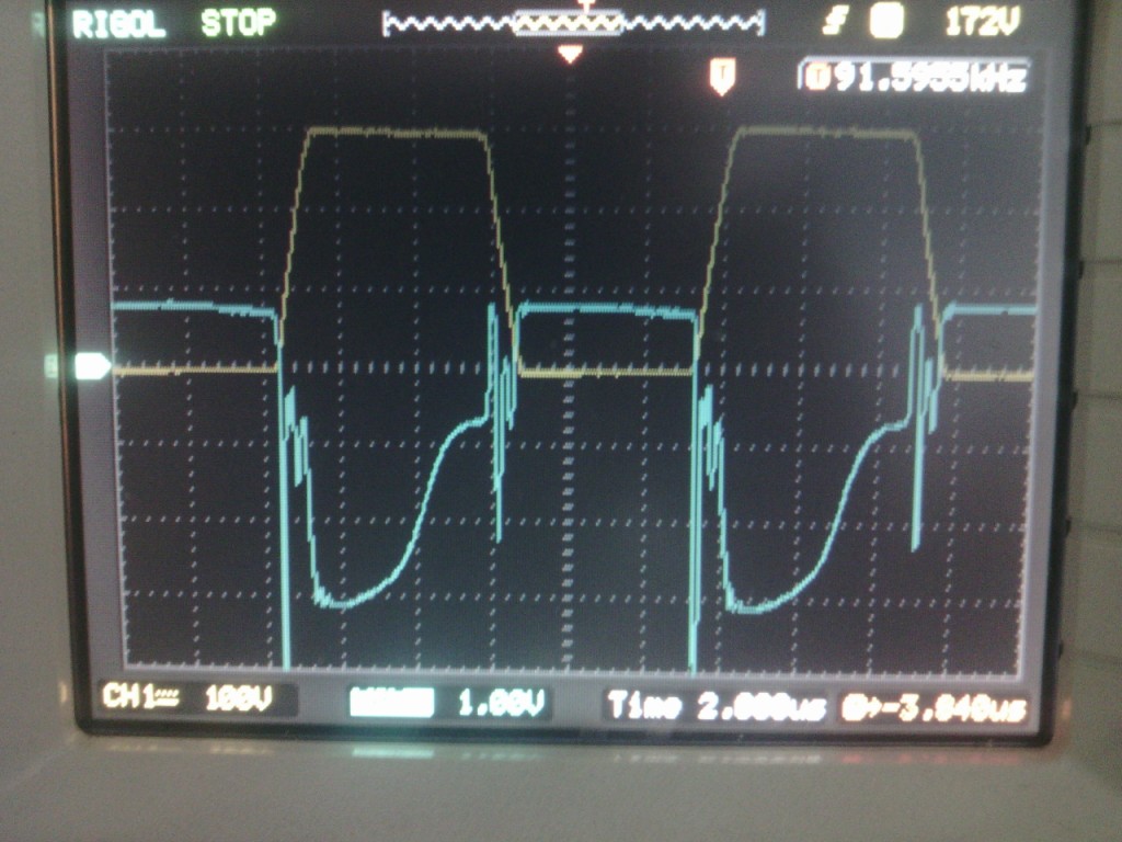

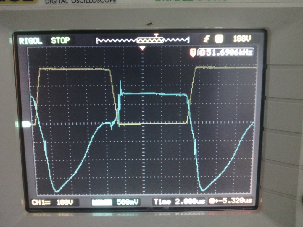

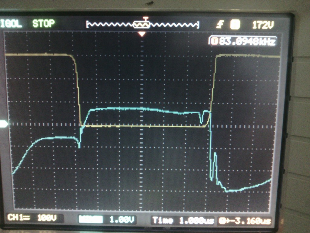

Осциллограммы отсняты на ХХ и под полной нагрузкой. При напряжении питания 150 и 240 вольт. Автоген с таким контроллером без стабилизации конечно, зато по помехам запросто уделает любой LLC.

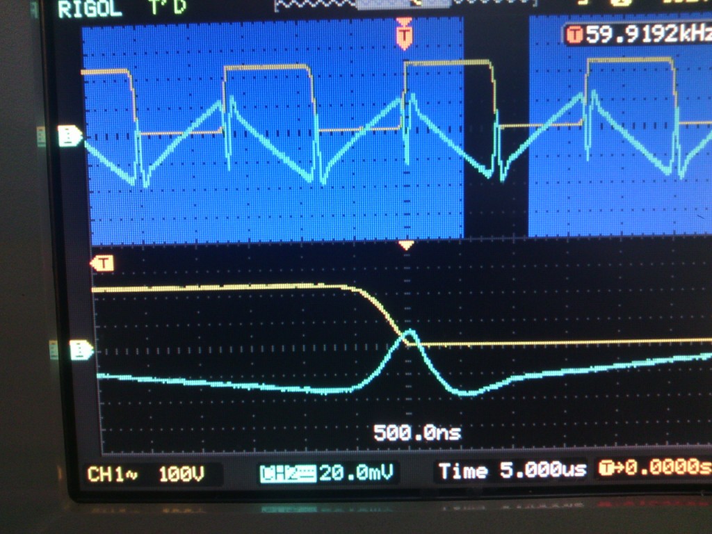

На осцилограммах напряжение Uкэ жёлтым, ток в первичной обмотке силового транса - синим. На растянутых участках хорошо видно, что фронты напряжения на коллекторе пологие, примерно 500-600 нан. Причём, чем отличен этот преобразователь от других подобных (от LLC, например), - пологие фронты сохраняются в любых режимах – от холостого хода до полной нагрузки, во всём диапазоне питающих напряжений. Этим самым обеспечивается низкий уровень помех. Крутизна фронтов стабильна и выбирается философом по своему усмотрению. А адаптивная пауза, реализованная здесь, сама позаботится о нужном моменте переключения. Но я бы не рекомендовал гнаться за очень пологими фронтами, есть засады, они связаны с работой дросселя на вторичной стороне, того, который разрывает первичную и вторичную цепи.
