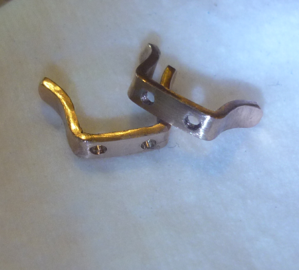

    Нашлась причина шума.Провода с клемм до трансформатора делал из толстого звукового провода из бескислородной меди,но так как они короткие и с двух сторон под изоляцию проникал воздух,да и жила не плотная видимо плетут так чтобы толще провод казался,медь сильно окислилась практически до дымчатого налета.Поменял на одножильной провод 1мм,обычный обмоточный и все стало тихо,просто замечательно,падение шума превзошло самые смелые ожидания.Шума как выяснилось и так было не много,но стало наверно можно сказать идеально.Нажмите на изображение для увеличения.

  12. #71
    19,098
    По умолчанию Re: Преамп для диктора
    Тот что на фото это не медь, это алюминий покрытый медью. И окислился он от того что не надо было паять с флюсом.
    Как же алюминий,тяжелый и на срезе желтый.Флюс на 3см в глубину разве проникнет.

    Я же говорил, что даже Беринжер по шумам не будет слабым звеном. Честно говоря, я думал, что причина в завышенных требованиях (ожиданиях) при съёме шёпота.
    Теперь все просто здорово,я и не мечтал о такой тишине))сделал еще несколько доработок,поставил одножильный цельный провод массы,поставил позолоченный штекер,поставил золотые клеммы 585 пробы (они и есть на фото)прижимающие ленту так как медные,латунные,серебряные и луженые окисляются и заменил первичку на одножильный 0,8 мм., провод,для удобства мотал многожильным 0,6мм.,всего 8 витков,железо тороидальное думал не страшно,но после этой неприятности с отводящими многожильными решил отказаться вообще от многожильных.Нажмите на изображение для увеличения.
