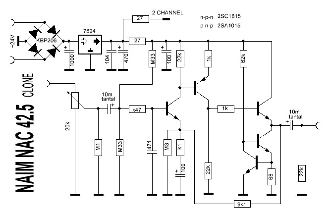

    Купил китайский преамп клон NAIM NAC 42.5 , восстановил схему.
    Выкладываю, может будет полезна кому-то.
    Такой схемы не видел, интересно было бы почитать критику...
    два разделительных конденсатора - для меня это достаточно

    По умолчанию Re: NAIM NAC4.25 clone
    А они танталы....
    Всёравно плохо ?
    тут конкретно просто.
    Номиналы резисторов вызывают сомнение. Например, 300к в эмиттере транзистора.
    Проверил еще раз - в эмиттере 330 кОм, там 300 написал.
