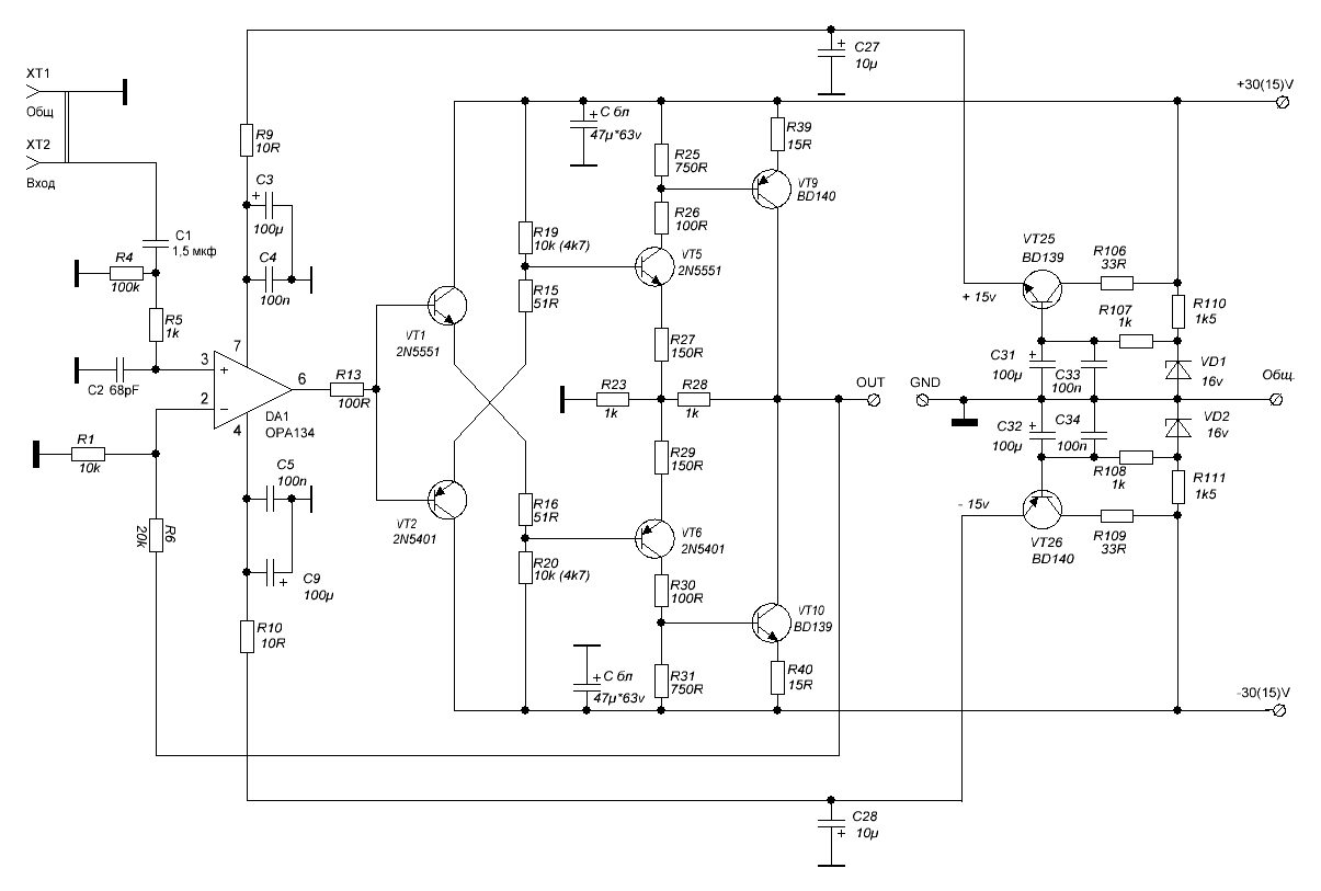

  7. #66
    10.05.2010
    2,104
    По умолчанию Re: Усилитель для высокоомных наушников. Нужен совет по выбору.
    Цитата Сообщение от AlexS Посмотреть сообщение
    будут играть на всю громкость?
    А в чем проблема поставить регуляшку на вход преампа?
    Вообщем пробёгся глазами по ветке и отложил на полку будущих проектов.
ID:	218706 заменю 5551/5401 на 1815/1015 и поставлю побольше литы по питанию. ну и LME49710
    Займусь как нибудь печаткой. затарюсь для начала комплектухой
  8. #67
    24.07.2006
    ЯСИНОВАТАЯ-ДОНЕЦК-СУРГУТ
    3,034
    Николай_87,наушникам от максимально возможного сигнала на выходе плохо не станет?
    3 вольта вполне достаточно .

  10. #69
    Новичок Аватар для Ferr
    07.06.2013
    Вот та-же самая схема, адаптированная для наушников:
    Питать можно и 30-ю и 15-ю вольтами. Номиналы резисторов для различных напряжений приведены.
    Отсюда: http://luch-elec.ru/usilitel-dlya-naushnikov
    Совсем ведь простой .

  12. #71
    Завсегдатай Аватар для waso
    28.04.2008
    Новокузнецк
    2,345
    Николай_87, корректирующий конденсатор на ОУ забыл, между ногами 2-6 10...15пФ, без него будет свистеть.
  13. #72
    13,182
    ну и LME49710
    Почему именно LME49710? Тогда уж лучше LME49860, LME49990, LM6171/2

  15. #74
    10.01.2006
    Россия, Белгород
    133
    Каким должно быть питание для такого усилка? Трансформатор, диоды, конденсаторы (емкость)? Защиту от постоянки тоже нужно делать?
