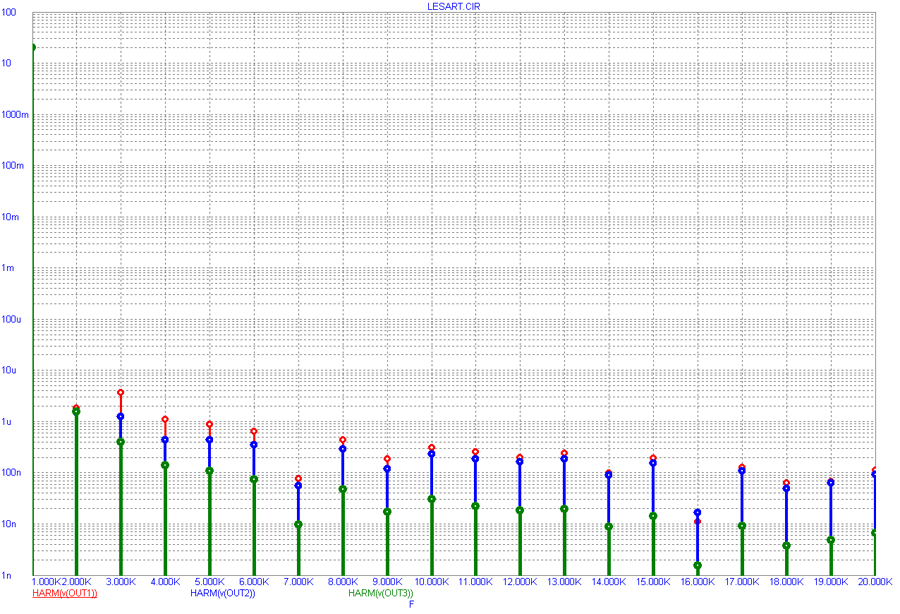

  15. #74
    Аватар для SAPR
    01.12.2009
    Геленджик - СПб
    3,943
    По умолчанию Re: LESART#77
    Спектр гармоник схемы поста#58 (красный). Синий - добавлен ЭП для зеркала Q6, Q9 (И. ЗАМОТКИН). Зеленый - введена доп. коррекция с выхода УМ в точку соединения коллекторов Q5, Q6.
    Т.е. сам по себе доп. ЭП. мало что дает - а вот в сочетании с доп. коррекцией прибивает хвост на 20 дБ.
    Вопрос - а это надо? В том смысле, что искажения и так малы, получить в железе этот выигрыш - нужно сильно постараться (и сохранить устойчивость).
