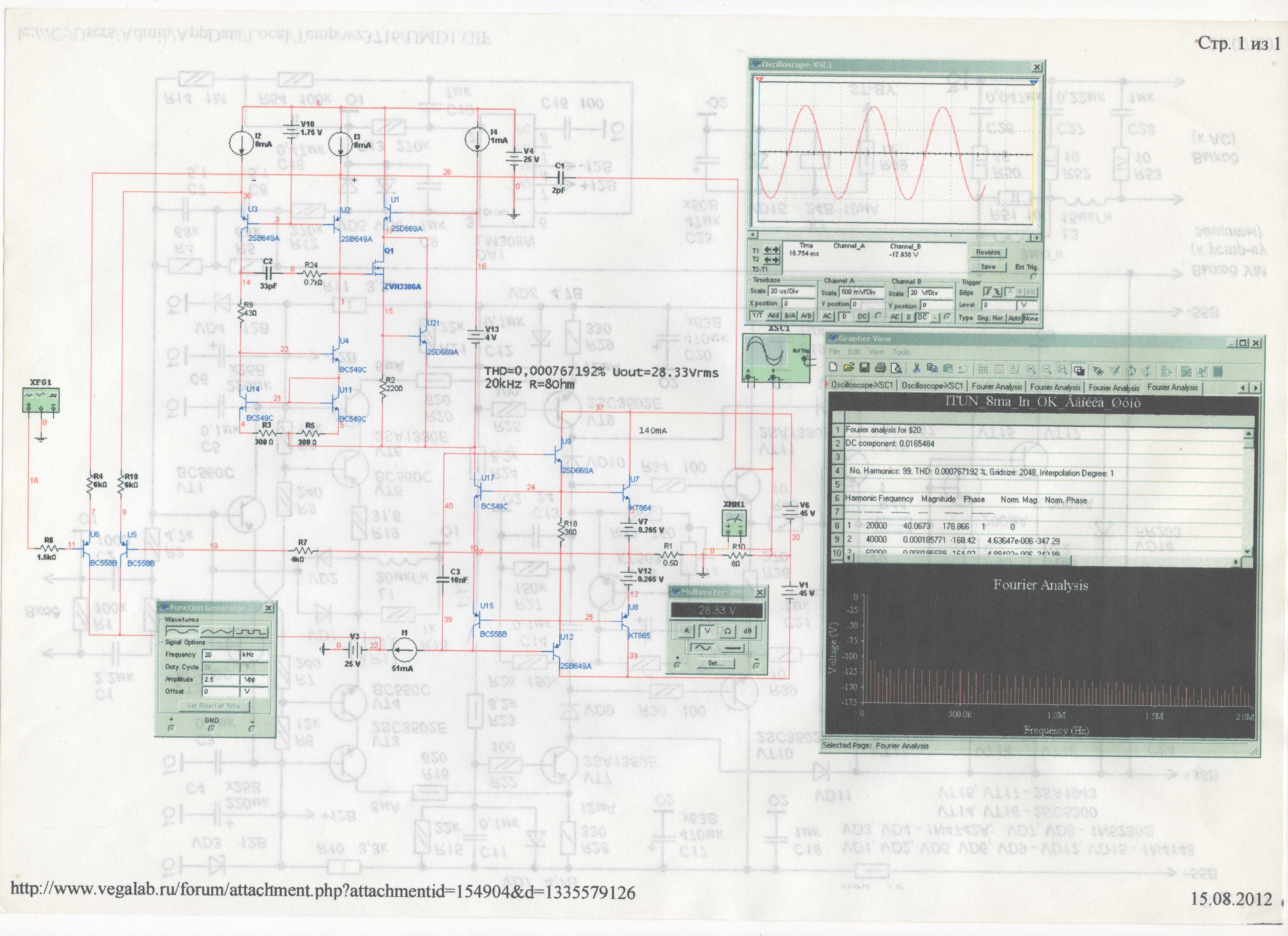

    Где то, на "ВЕГЕ", Орлов выкладывал "картинку" на импорте. У меня сохранился "скан". Сейчас посмотрю. За качество извиняйте, оригинал в какой-то теме. Сразу не найду.
    Спасибо, посмотрел . Опять же, Орлов не использует доп. коррекцию - боится чтоль - я в то время "повелся" на его рекомендации - не стал тоже ее использовать. А судя по симулятору и здравому смыслу - эффект имеет место быть.

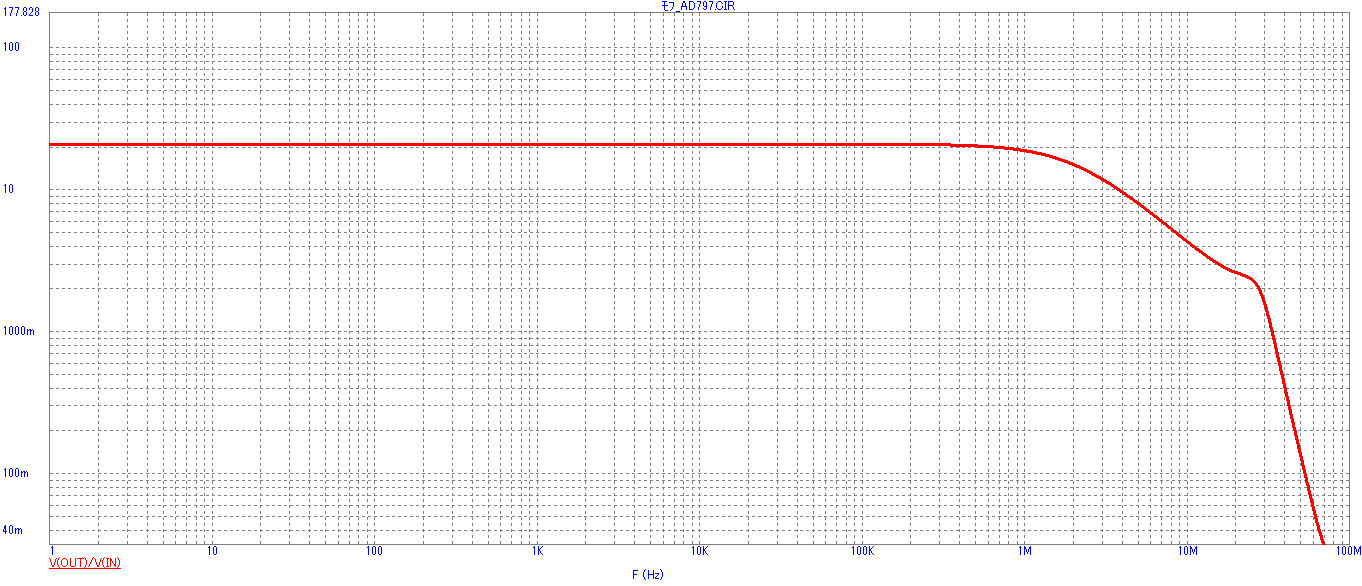

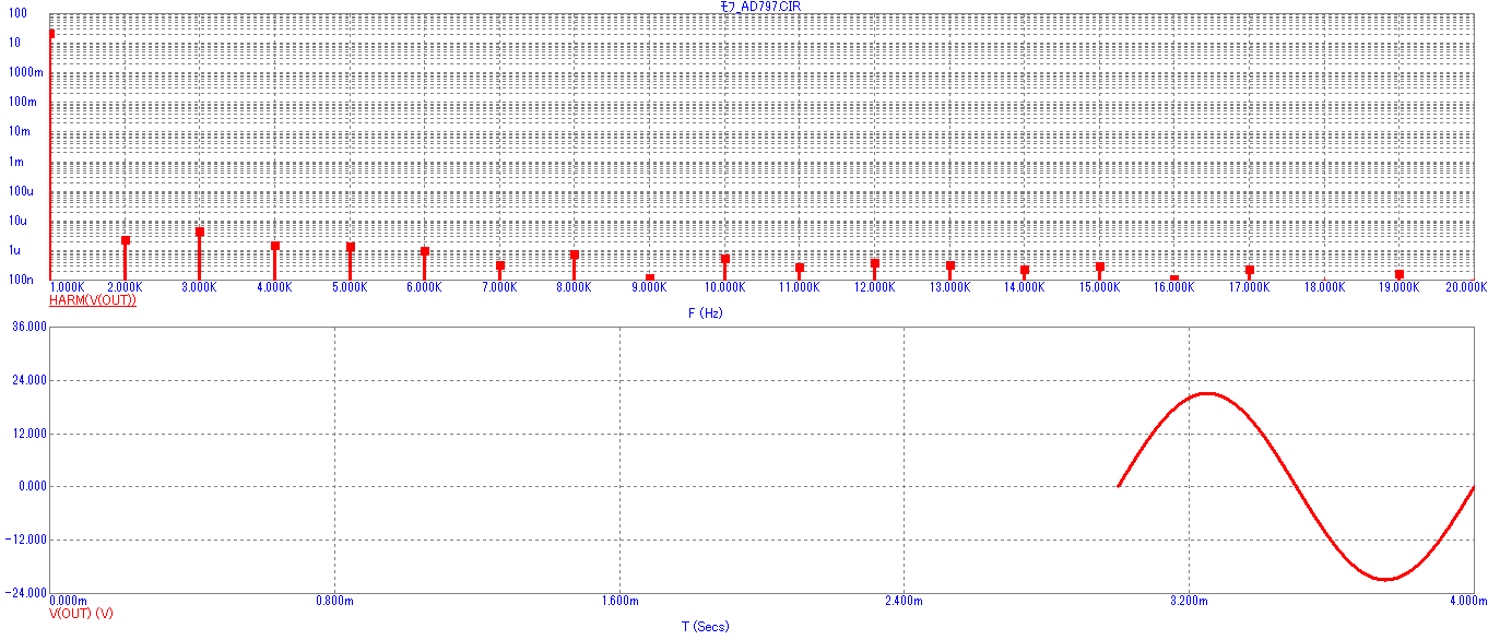

    Файл для МС, АЧХ и спектр. Искажения и скорострельность для мелкоосного УМ впечатляют .

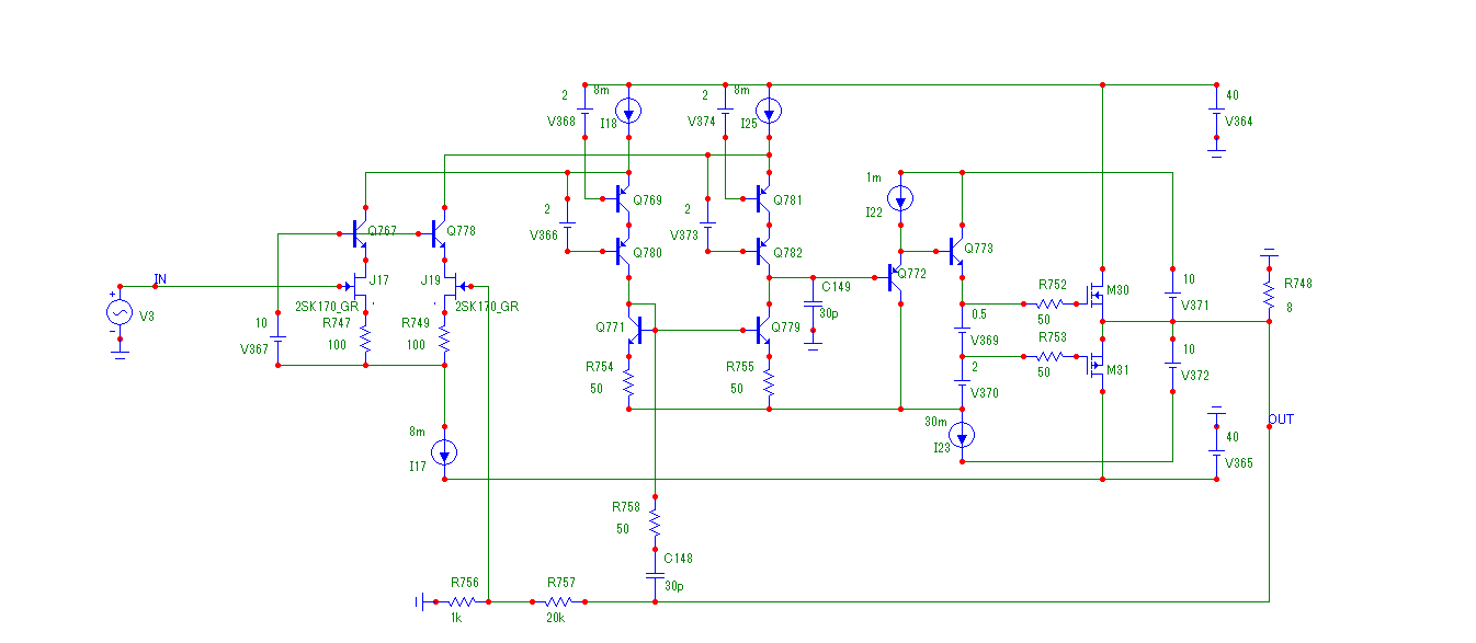

    Нету майкрокапа. Можно картинкой схему, плз?
    Аватар для SAPR
    01.12.2009
    Геленджик - СПб
    3,943
    По умолчанию Re: Усилитель\AD797\Орлов
    Упрощенная.
