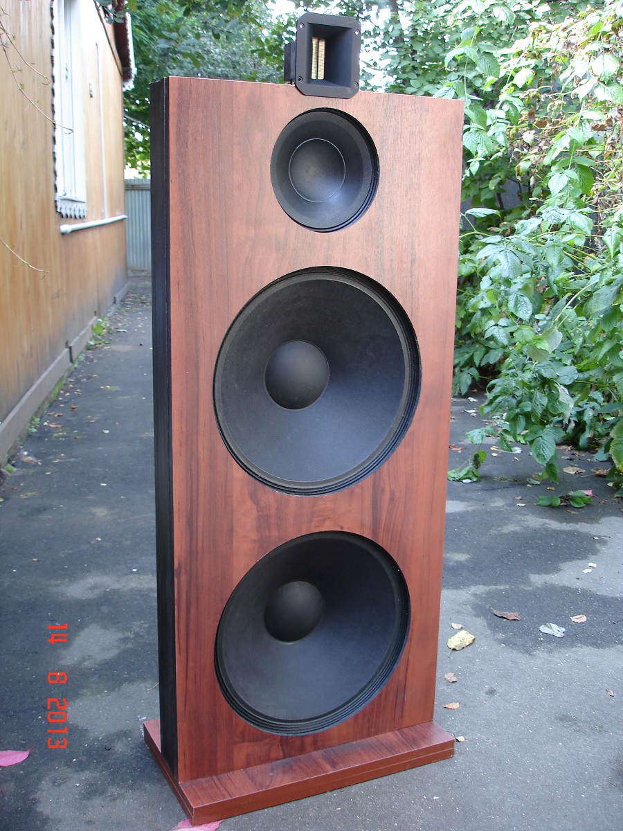

    Я, тоже хотел копировать жамо909, но отказался, трудно изготовить такой изогнутый щит.
    Поставил в СЧ Бейму 8М70, хорошо согласуется по чуйке. На ВЧ Фунтик 3,5.
    Как сделать такой изогнутый щит?

  9. #68
    Давно не заходил
    06.04.2008
    313
    По умолчанию Re: Alpha 15a в клоне Jamo 909
    Клеить из 5.5мм мдф на стапелях. Тянуть ремнями. Сушить.
    Потом на этих же стапелях на ЧПУ ( для горизонта правильного) и пилить по контуру и посадки под динамики.
    Руками совсем не просто. Можно но приспособ нужно будет много изготавливать.
    Из мдф можно ,есть технология...В общем,вырезается плоская заготовка,в местах сгиба делаются продольные насечки почти на всю глубину листа...аккуратно изгибается по нужной форме на шаблонной заготовке(не одной)..фиксируется подходящим клеем.Нужная толщина набирается из нескольких листов.Можно под окраску,можно сразу в виниловой пленке.

    Алексей, мы с вами говорили на эту тему.
    Я был на складе и смотрел материал. 5.5 мм не нужно пилить
    его можно загнуть много круче

    Да,Владислав,подходов много,но если сразу в пленке,не под окраску,Ваша технология не подходит.По моей технологии все посадочные отверстия под динамики и сама форма панели сразу делаются и затягивается пленкой.При этом лицевая и боковые поверхности уже не обрабатываются в последствии.собственно и задняя делается как передняя...Тут не стоит спорить как делать-варианты всегда есть,остается выбирать подходящий.Вам ,возможно, проще с тонким листом,мне ,как описано.

    Это изделие планируется под покраску авто пигментами под лаком 5-7 слоев с последующей шлифовкой и полировкой.
    Тут так просто не получится. Пленка это быстро, но вида такого не получится

    Ну в крайнем варианте конструктив корпуса: рама металл сварка из профиля. К ней кольца под динамик(МДФ или тонкослойная фанера). Дальше заполнение композитом затем оклейка стеклорогожкой(чтоб стянуть поверхность в единое) и дальше автомалярка шпатлёвка-грунтовка -покраска-лакировка-полировка. Итог будет прочно, монолитно, плотность и вязкость за счёт заполнителей почти любая. Форма тоже почти без ограничений. Если снять матрицу - то можно клонировать .
