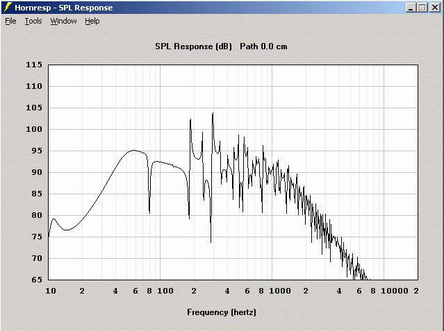

    Если рассматривать ее как TL, то настроена она на 15гц. Естественно, использовать ее по назначению с такой головкой - нонсенс. Другое дело, что выброс добротности головки может быть поглощен одной из ее мод, но шаманить с заполнением придется по-взрослому. У меня есть подозрение, что такая штука будет лучше работать с закрытым портом.

    Конфигурация другая - нет подавления третьей моды (хотя зря). Длина вовсе не мала - положенные 45 герц отыграет в полку. Дины и корпус вполне соответствуют друг другу. В отличе от Daedalus-TL.
    Собственно, не в этом дело. Представление о том, что в TL и TQWT можно запросто ставить головки, предназначенные для ПАС,ОЯ или вообще щита, неверно. Они требуют головок с неслабым приводом.
    Daedalus-TL - это лабораторный экземпляр. К нему адекватную головку найти - проблема. Даже моделировать такой дин бесполезно. Вот три симуляции.
    Первая - рассматриваемый аппарат с B200. Видно, динамик внутри TL воздух сотрясает, провалы АЧХ в местах увеличения акустического импеданса присутствуют, а порт молчит. Не может этот динамик вкачать в него достаточную энергию - привод не позволяет. Не спорю, дорогущим сложным режектором паразитный гудеж задавить можно. И добить демпфированием. Но чувствительность при этом рухнет.
    Вторая - некая 37-герцовая TL объемом 240л, маскирующая излучением порта выброс АЧХ головки на 60-65гц. Конструктив у нее, к слову, совершенно бестолковый. Третья - чуток облагороженная 35-литровая Fuzzy TL с CP-168 (3F подавлена). Все как на духу, никакого мошенничества.
    Вот этот корпус http://www.visaton.com/en/bauvorschl...anleitung.html, упоминавшийся в измененном виде здесь: https://forum.vegalab.ru/showthread....=1#post1670497, мне как-то больше импонирует. Во всяком случае видно, что за что отвечает и как при необходимости настраивать все это дело перед окончательной сборкой.

    Сподобился-таки посмотреть выкладки в статье из радио-хобби. В общем, насколько я понял, выброс амплитуды головки подавляется первой нечетной модой в сочетании с демпфированием. На графиках в статье виден небольшой провал на 65-70 гц, это оно и есть, если не ошибаюсь. Но реализация, конечно, убойная ...
