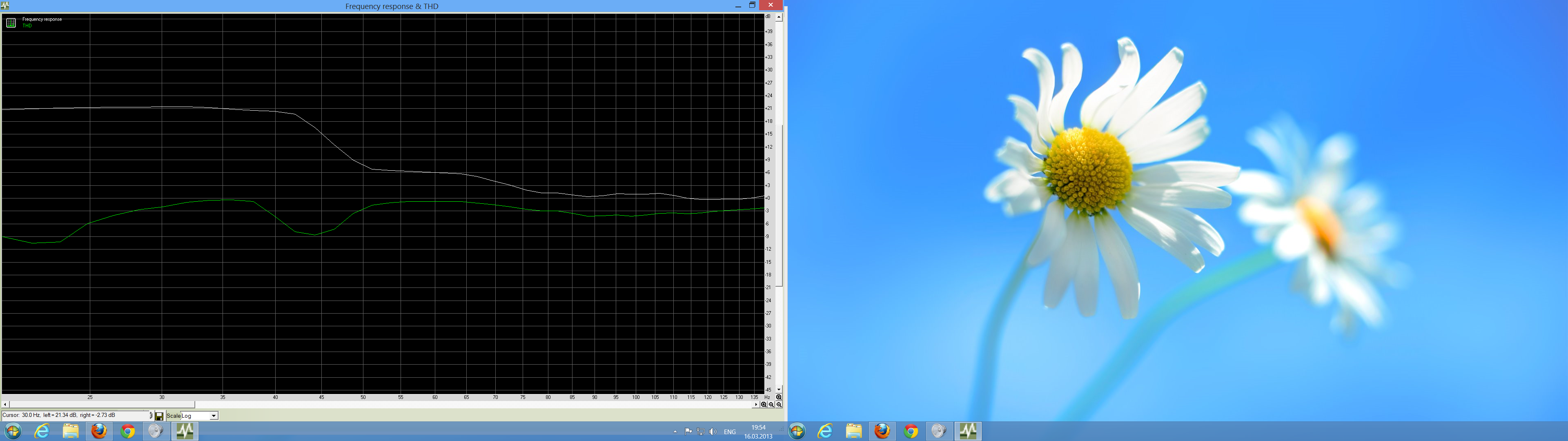

    По умолчанию Re: infinity reference 1220w Сабвуфер для кино, помогите с расчётом корпуса фи
    Подскажите о чём говорит данный график? по какой полосе смотреть ачх по зелёной или по серой?Нажмите на изображение для увеличения.

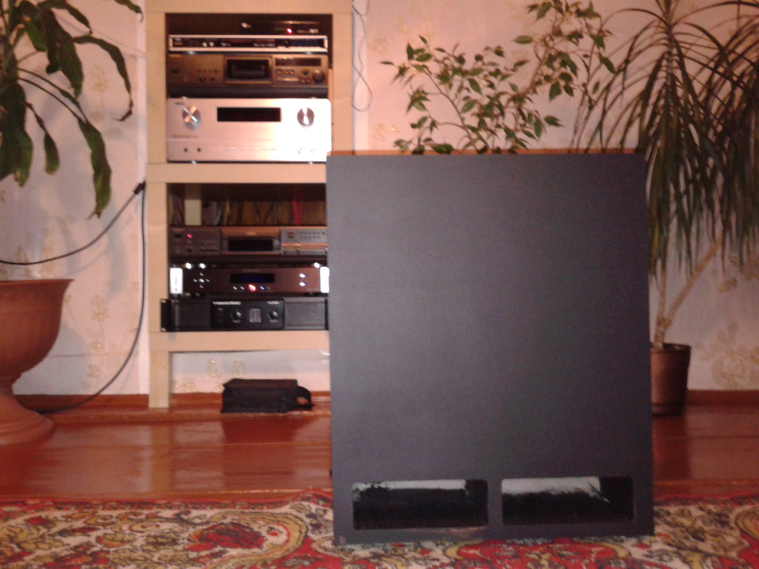

    Сегодня доделал корпус строго по размерам от subsonic, Сначала когда включил был сильно разочарован т,к из портов было слышно всё что угодно только не бас, Но когда я повернул саб к стене портами на расстоянии примерно см 80 вот тут моему удивлению не было предела, ни когда не думал что саб направленный портами к стене может хорошо звучать, Хорошее давление ну и качество звучания в принципе нормальное, Лучше думаю уже только с другим динамиком, Отдельное спасибо subsonic

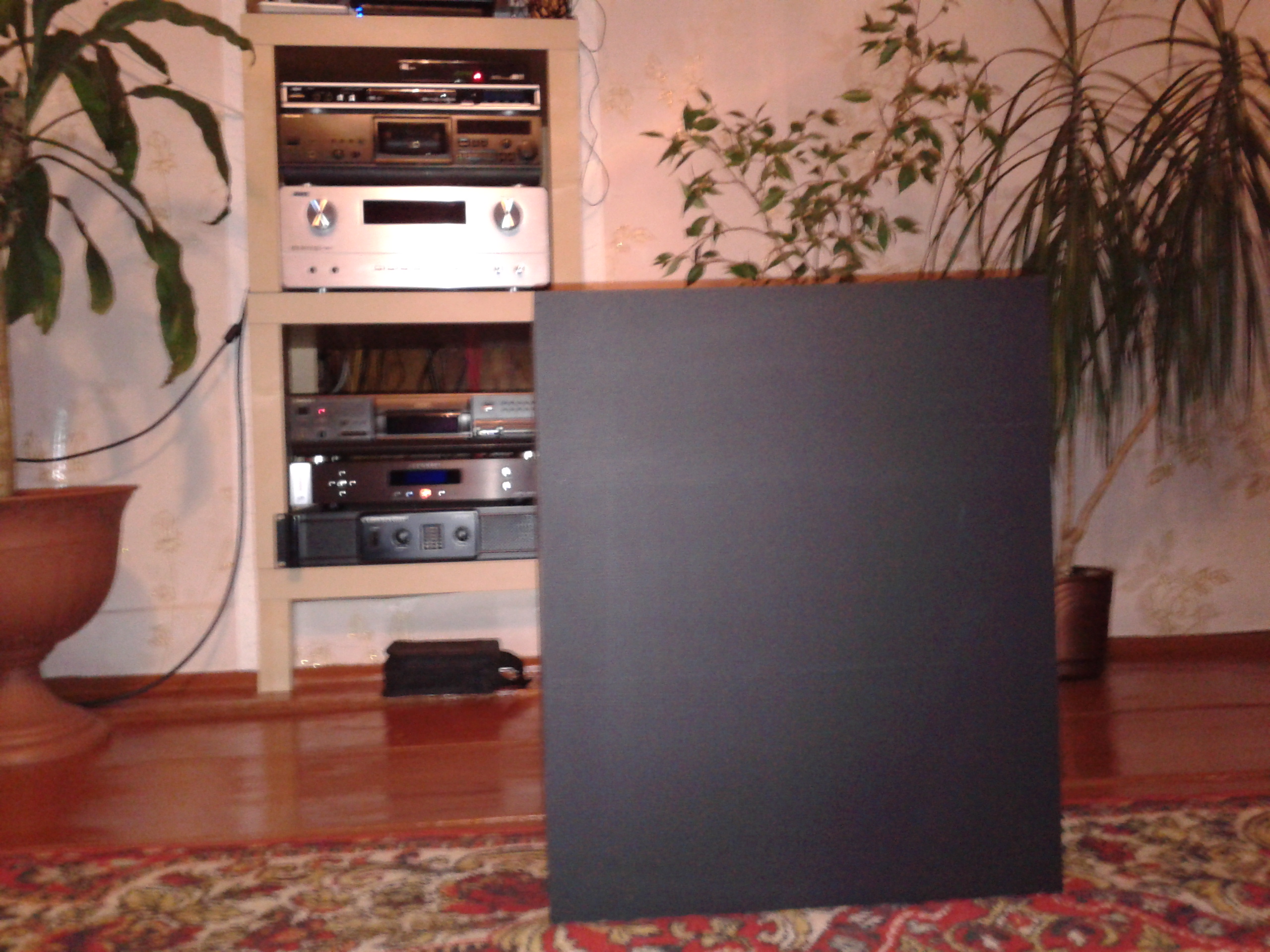

    Пока так, закатал в половой ламинат и покрасил, Осталось сверху крышку декоративную придумать из чего сделать, и усилитель готовлю для него отдельный, Толщина фанеры 18+10мм ламинат итого 28мм Нажмите на изображение для увеличения.
    И как живётся динамику в новом оформлении ?
    Спасибо! По моему даже очень не плохо! Пока усилитель не готов всё вместе полноценно попробовать не получается, Усилитель будет с блоком питания на 1400ват но пока с одной платой усиления на 700ват
    Через порт проглядывает синтипон,а должна быть голая задняя стенка напротив порта (выше как раз к месту)...
    Понял, попробую переместить
