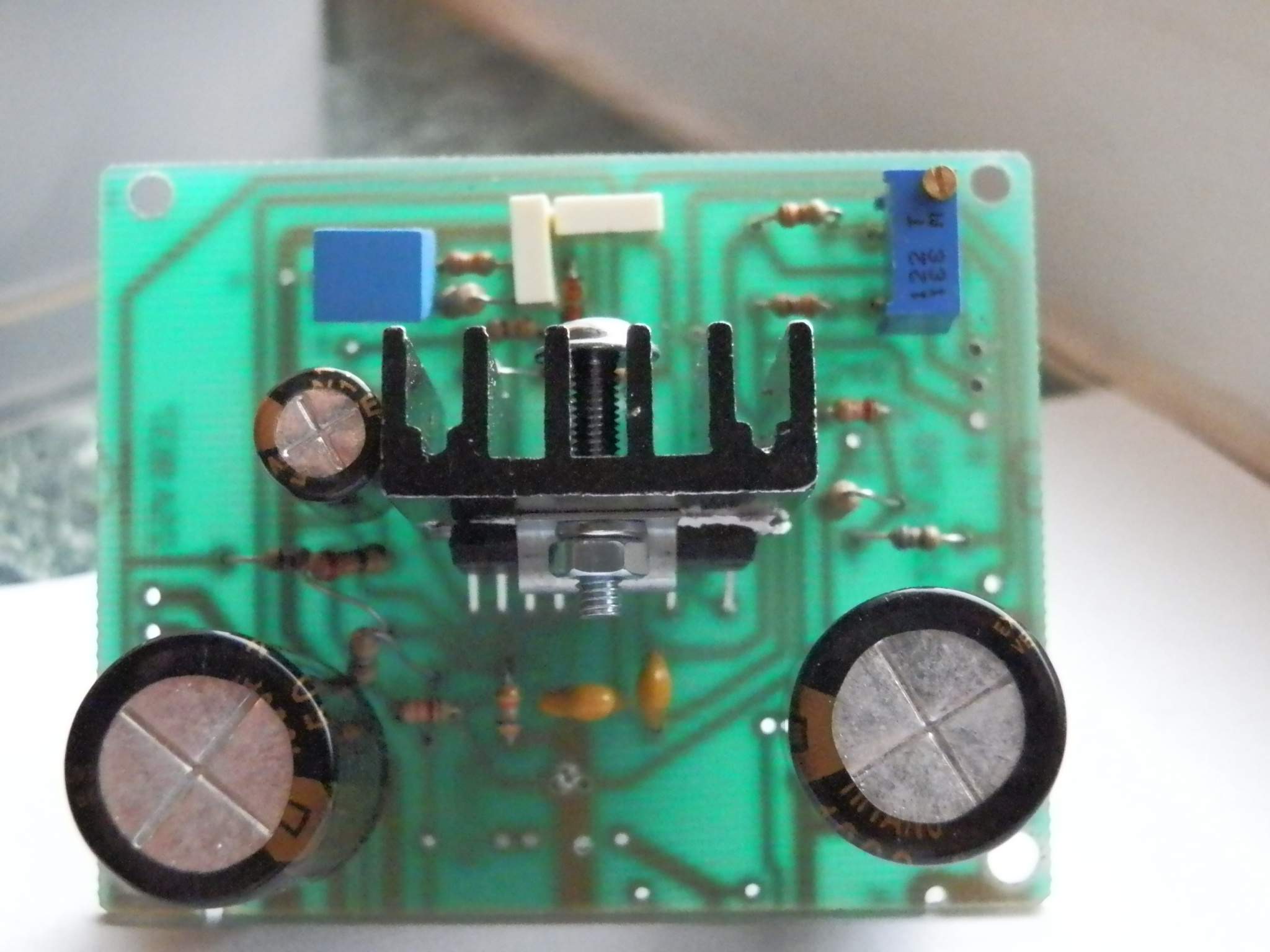

    У мня тоже A-30, выделяю его среди всех усилей этой категории с большим потенциалом для твика. Теперь о звуке. Я противник разговоров о необходимости прогрева усилей, но когда включил с Monitor Audio RS1, в течение 3-х часов звучание изменилось в нужную сторону: появились разрешение, неискажённые высокие. Правда, по ходу вспомнил, что колонки стояли выключенными целый год, поэтому не исключаю, что прогрелись они. Во всяком случае мне он больше понравился нежели Топаз МА10 и близко к Ротель А10.
    Тут же выкладыаю прототип модуля на LM49830, приспосабливаемый для установки в пионер. При этом предполагается, что выходники-полевики этого модуля будут установлены в материнку на место биполярных с использованием штатного обвеса: эмитерных резисторов, схемы защиты.

    В продолжение поста 57. Так как для доработки Пионера из макета в Пионер был переставлен мост на диодах Шоттки, было решено восстановить макет в виде НАТАЛИ АВ. Для нового моста нашлись ультра-фасты FR607. Конденсаторы по 4 шт в плече 4700Х50В. И хоть детали в этой версии НАТАЛИ АВ обычные, звучит очень хорошо. Вначале настроил с ОРА134, затем с AD845, еще есть LM318 (нужно пробовать). Оба варианта звучат хорошо, с AD845 конечно лучше. Ранее, когда земля входа была разведена иначе, думал, что AD845 у меня "левые"-звук был не тот. Сейчас сомнений нет, звучит отлично.
    Пол дня слушал НАТАЛИ АВ на макете с хорошим звуком , только УМ.
    Потом решил подключить Пионер А30, после доработки.
    Были сомнения, что после НАТАЛИ звук Пионера А30 может разочаровать.
    Но звучание Пионера также понравилось, слушал в режиме "direct".
    Конденсаторы Nippon Chemi-Con серии SMH 10000Х63В вероятно придется вернуть в Пионер, про них неплохие отзывы.
    Прослушаю их с Натали. Есть желание прослушать в Пионере мост с FR607.
    Но это уже небольшие штрихи. В целом, на мой взгляд, Пионер уже хочется слушать.

    Когда покупал Пионер, звучанию не придавал особого значения. Понравился дизайн и функции, а звук можно улучшить. Когда проверяли в магазине режим loudness ( по нашему тонкомпенсация) звук с ней немного понравился. Ранее в сети не было фото и сервис мануала на А30. Сейчас это все есть. Дома разобрал усилитель и подал сигналы в каналы прямо на вход усилителей мощности с других регуляторов громкости, отключив остальное. Звучание не понравилось и начался анализ, что нужно сделать для звука.
    Были изучены аналоги Пионера по схеме усилителя мощности, проведены консультации с ГУРУ форумов по усилителям, варианты изменений прослушивались
    Что в итоге было изменено в Пионере (на примере одного канала, в другом аналогично):
    1. По аналогии со схемой HARMAN KARDON AVR230 из Пионера исключены
    конденсаторы коррекции С327, С329 и С331, С333. В HARMAN KARDON AVR230 их нет, при полной аналогии схемы УМ.
    2. Электролит на входе 22Х50В заменен на пленку 2.0 мкф.
    3. Установлены шунты по питанию параллельно электролитам (видно на фото в теме).
    4. Родной мост Пионера с 4 конденсаторами заменен на Шоттки.
    5. Банки 10000Х 63В заменены, но вероятно зря - прослушивание покажет.
    При желании все можно вернуть в исходное состояние Пионера А30, то есть все выполнено на родных платах Пионера, только мост с Шоттки выполнен на отдельной плате, но ее можно выполнить аналогично удаленному мосту с 4 выводами на одну сторону.
    Если кто-то думает затеять переделку важно учесть.
    1. Только разборка и сборка Пионера требует внимания и аккуратности.
    2. Пайки в Пионере для исключения повреждения дорожек платы требуют соответствующего паяльника и навыков ремонта (аккуратного выпаивания и впаивания).
    В итоге Пионер А30 звучит. А функции и режим loudness делают его удобным в обращении. Вчера в 22.30 с режимом loudness
    с удовольствием минут 30 послушал музыку не мешая соседям.
