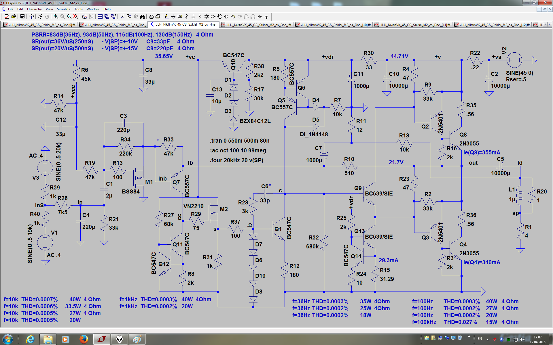

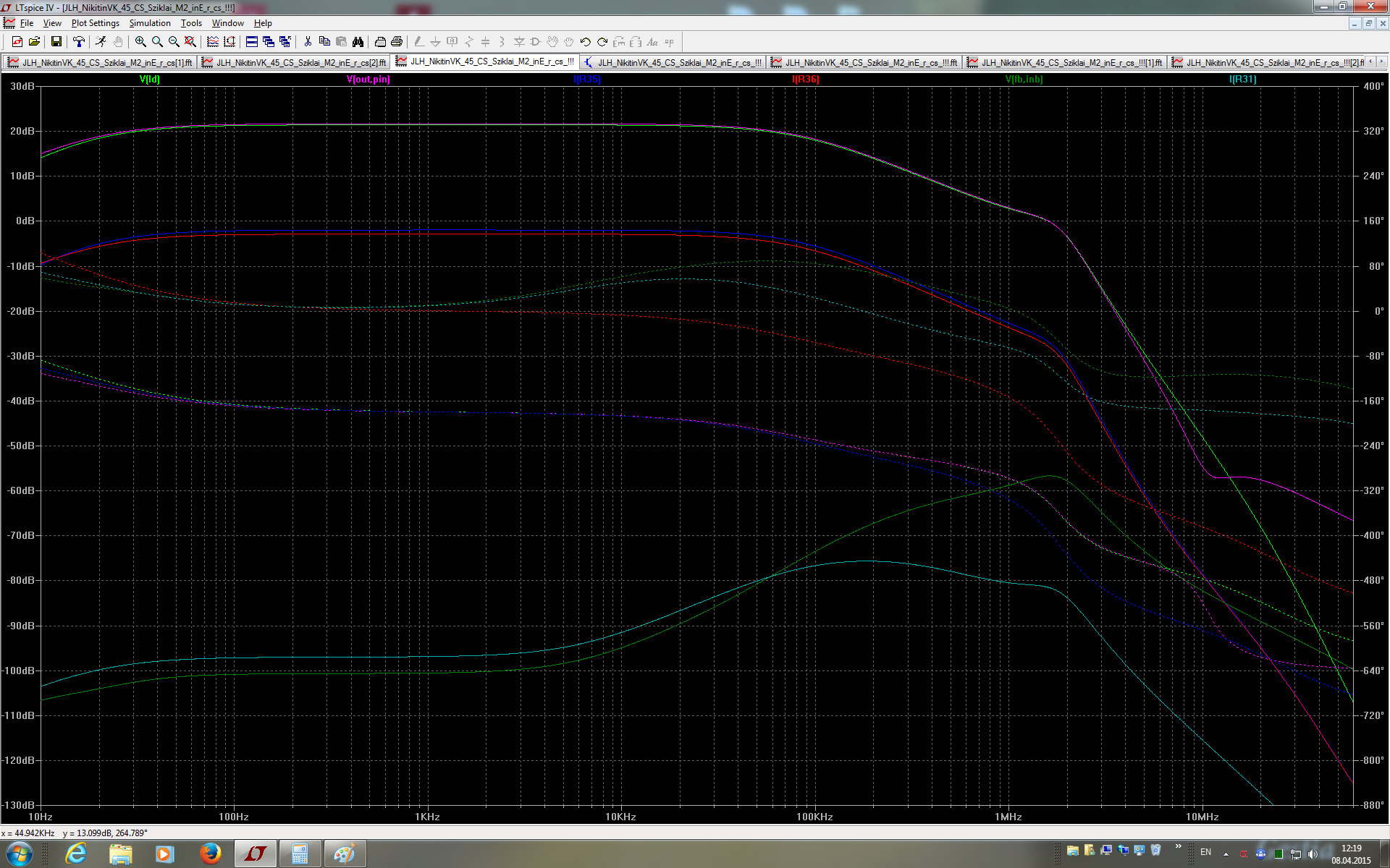

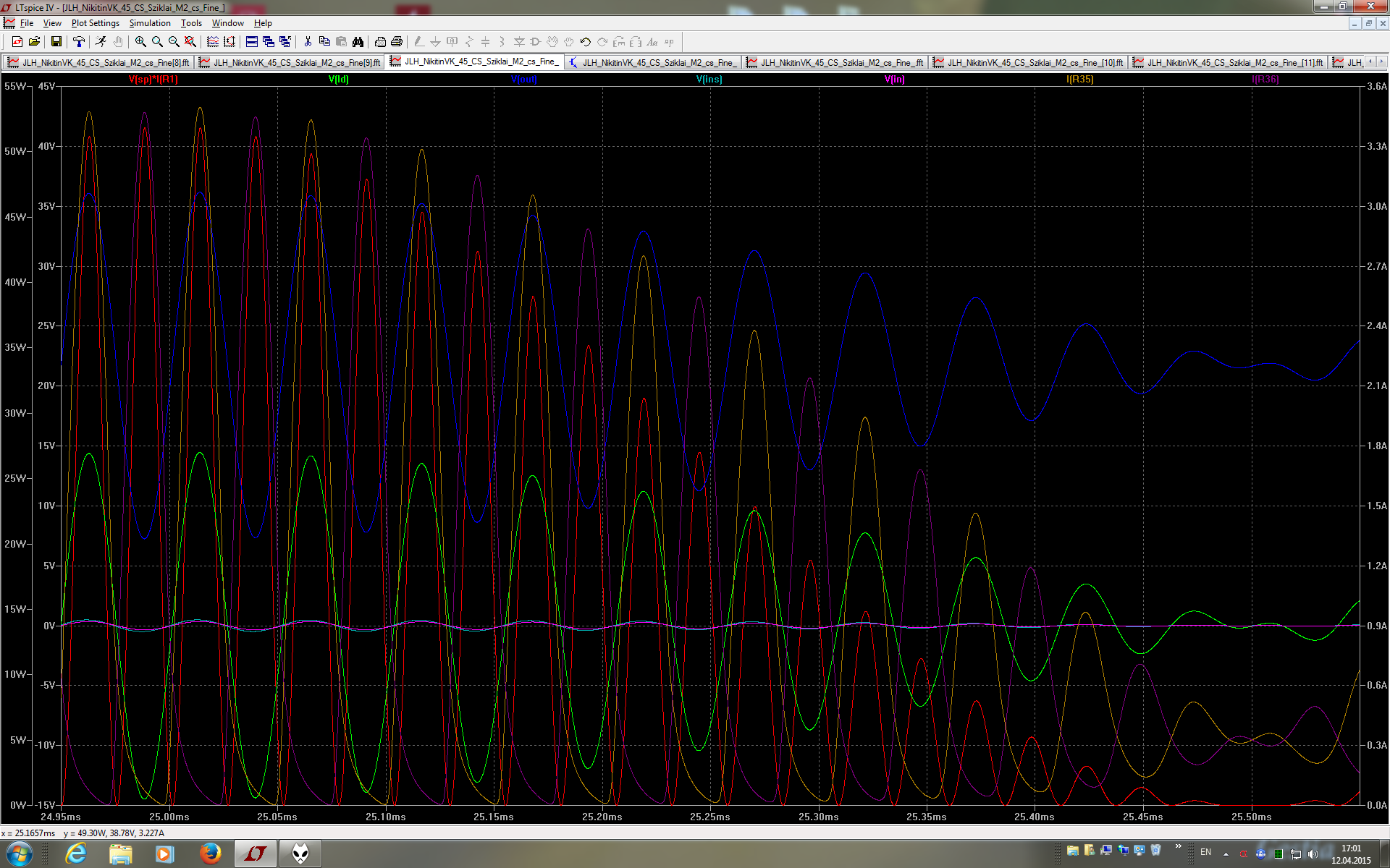

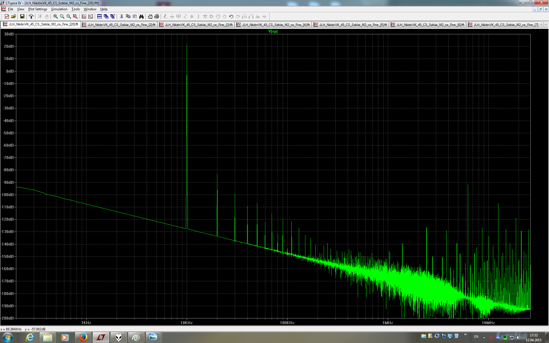

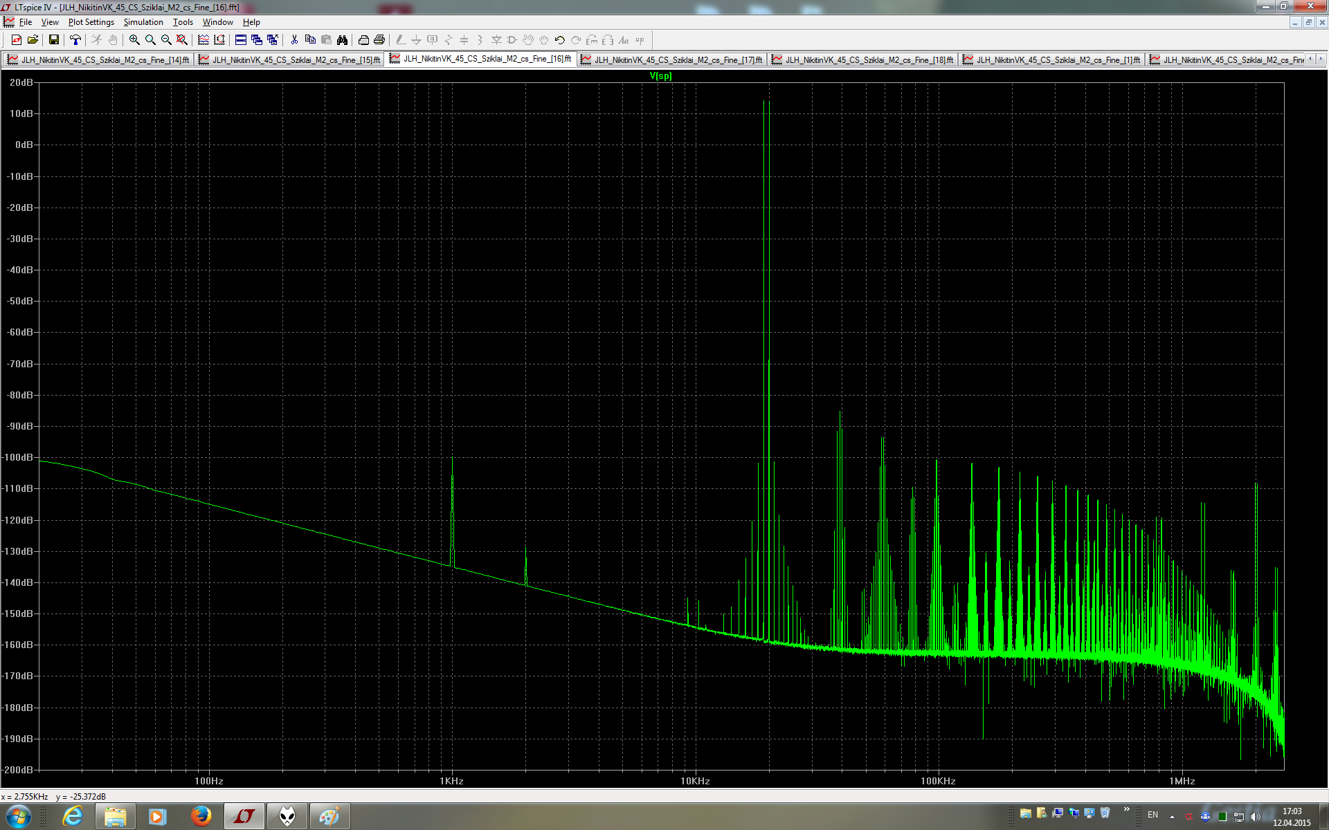

    Пишу здесь т.к. тема закрыта...
    Зацените схему плиз...
    Резисторы в истоке(стоке) - 0.22R(L3,L6)
    Rнагр=4 Ohm(L1,L4)

    По умолчанию Re: Простой усилитель на N-канальных транзисторах... Модификация...
    к сожалению, или к счастью, КНИ не единственный параметр, определяющий качество звучания ... скорее, даже, не в первой тройке ... ИМХО...
    Искажухи, кстати, еще от разводки сильно зависят... т.ч. ...
    А что за модификация

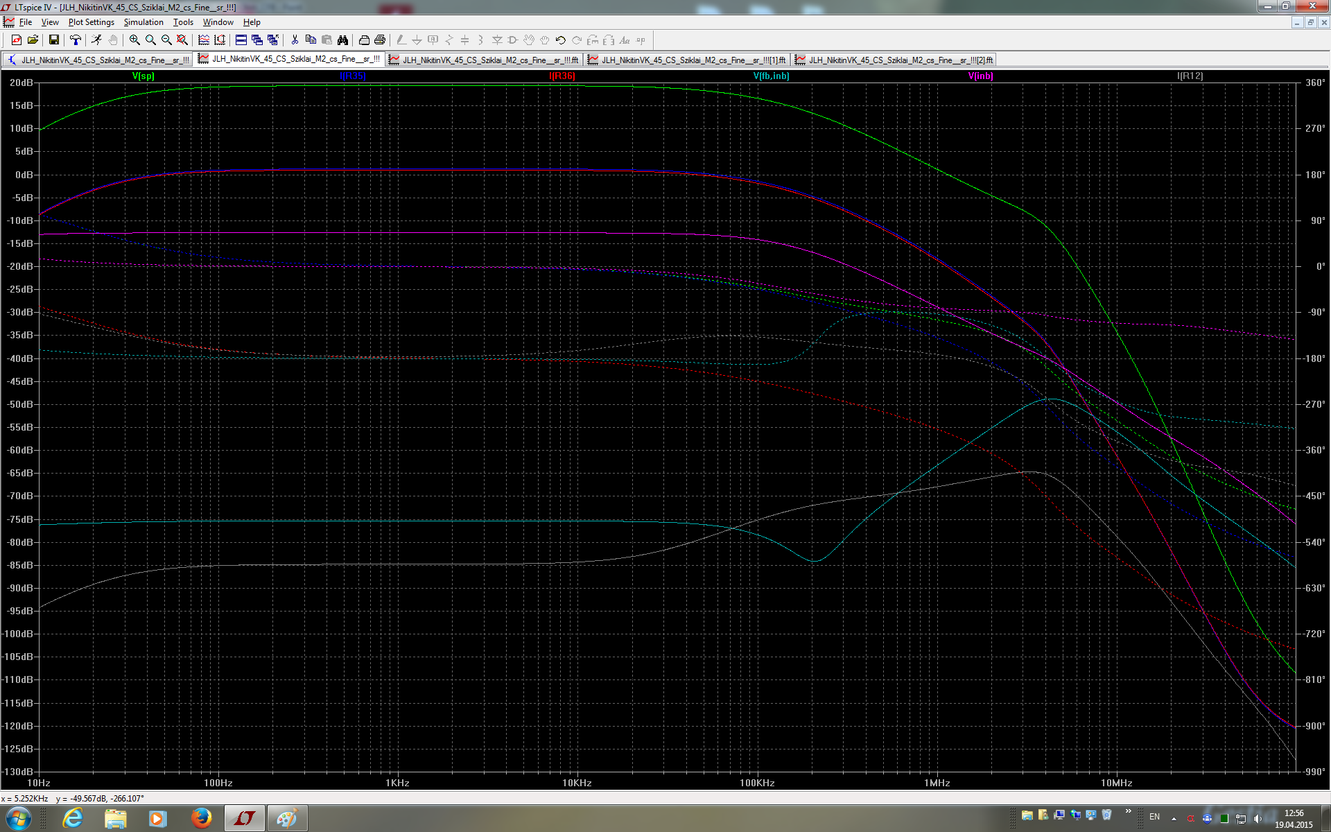

    еще вариант... ))
ID:	233747   Нажмите на изображение для увеличения.
ID:	233746   Нажмите на изображение для увеличения.
    Дони, не лезь в дебри...(с)

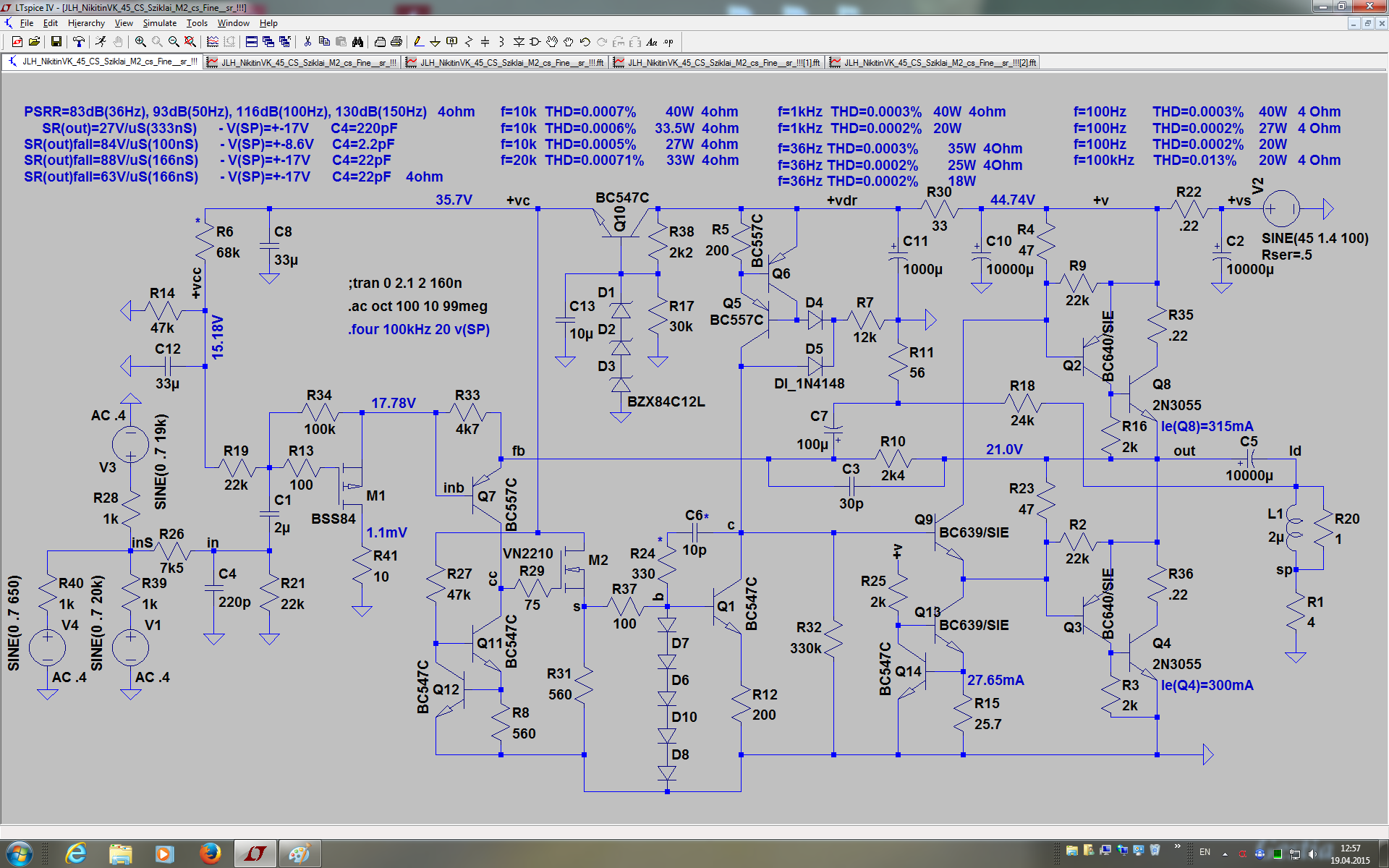

    Алекскрюк, а чо там развивать?
    Варианта два: ОЭ вход, или ОБ вход..
    Последний раз редактировалось Alickkk; 08.04.2015 в 13:22.
  7. #66
    лентяй
    Аватар для Alickkk
    30.12.2006
    Барнаул
    4,416
    (либо bjt pnp)...
    лучше "перевенутый" ВК... - PSRR меньше...
    при замене вых. транзисторов с лог. на обычные, нужно, соотв. поднимать входное напряжение выходников до 4-х вольт, т.е. увеличивать ток ИТ в ВК... см. модификацию от yan: www.interlavka.narod.ru/stats03/nikitin.htm
    Вместо HUF, ставь irl540...
    Есть фак, там все написано...
    forum.vegalab.ru/showthread.php?t=12495&page=2
    про введение в схему каскада УН, не понял...
    куда вводить-то? и чем плох имеющийся? тем более что принцип тот же - на входе ОЭ и далее так же ОЭ с резистором в эмиттере, нагруженый на ИТ...

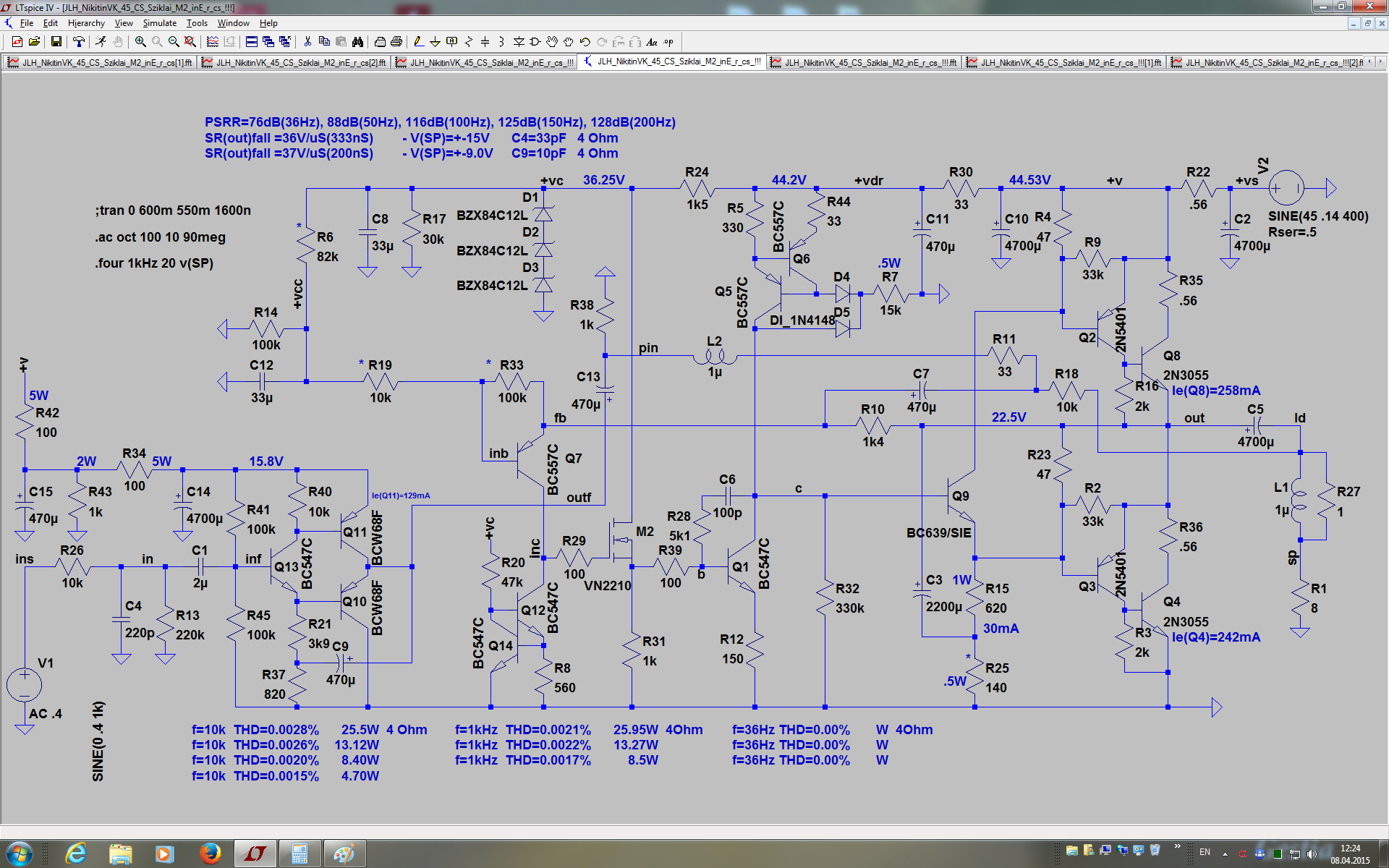

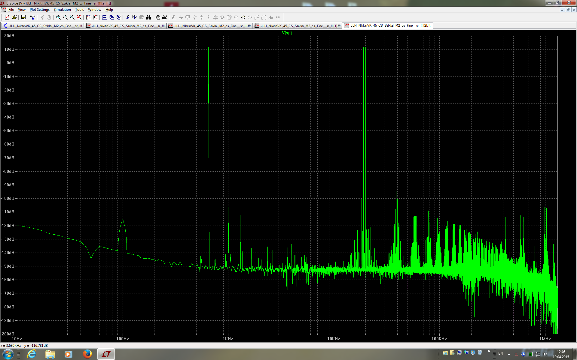

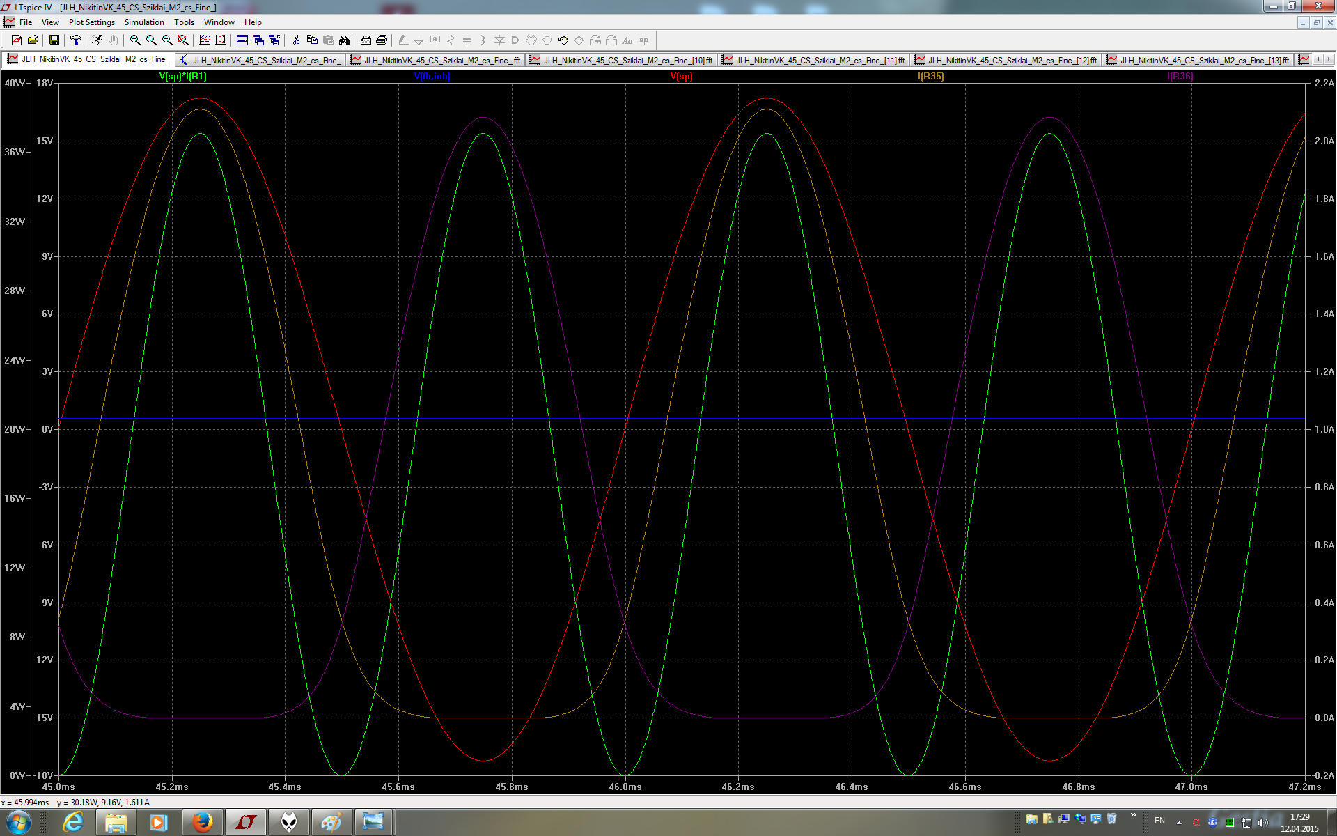

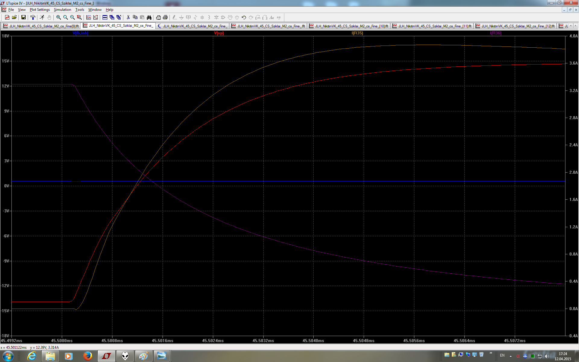

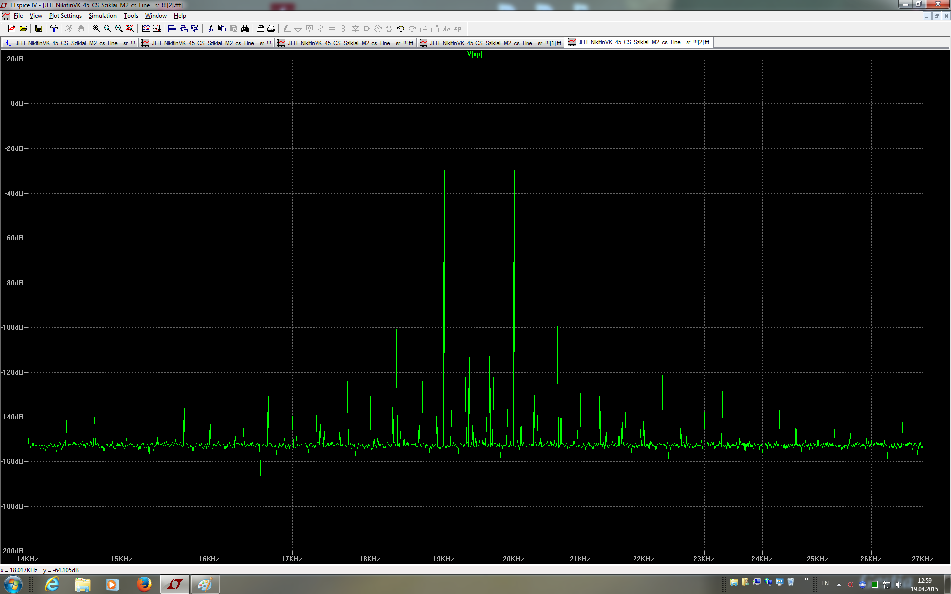

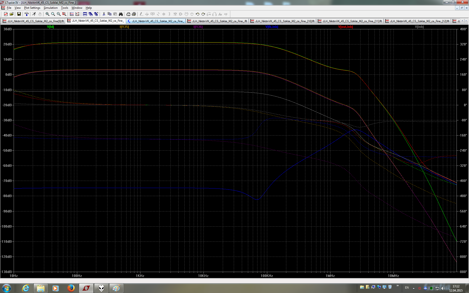

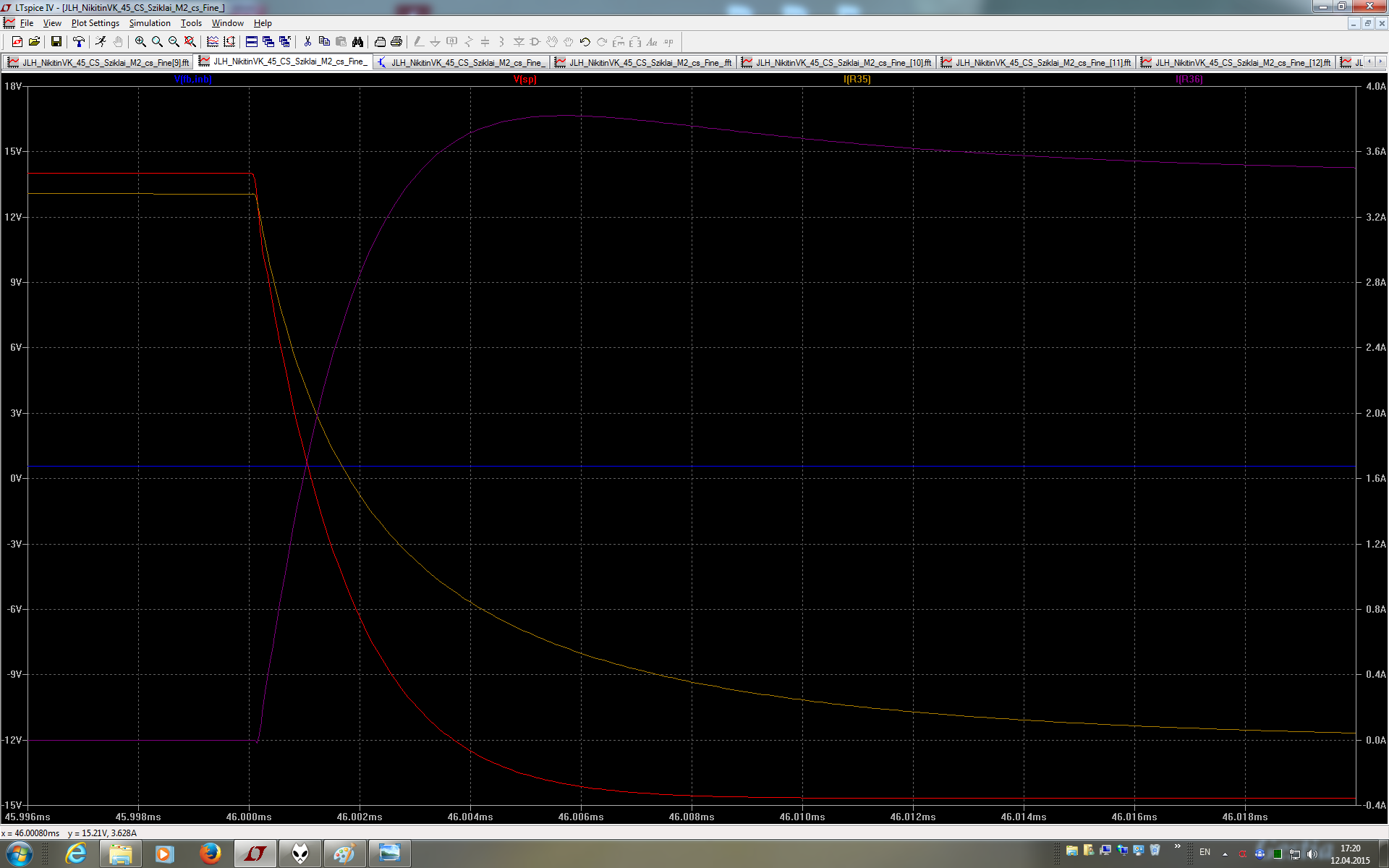

    слегка вход подправил... ))
    вход - ОЭ...
ID:	234126   Нажмите на изображение для увеличения.
ID:	234130   Нажмите на изображение для увеличения.

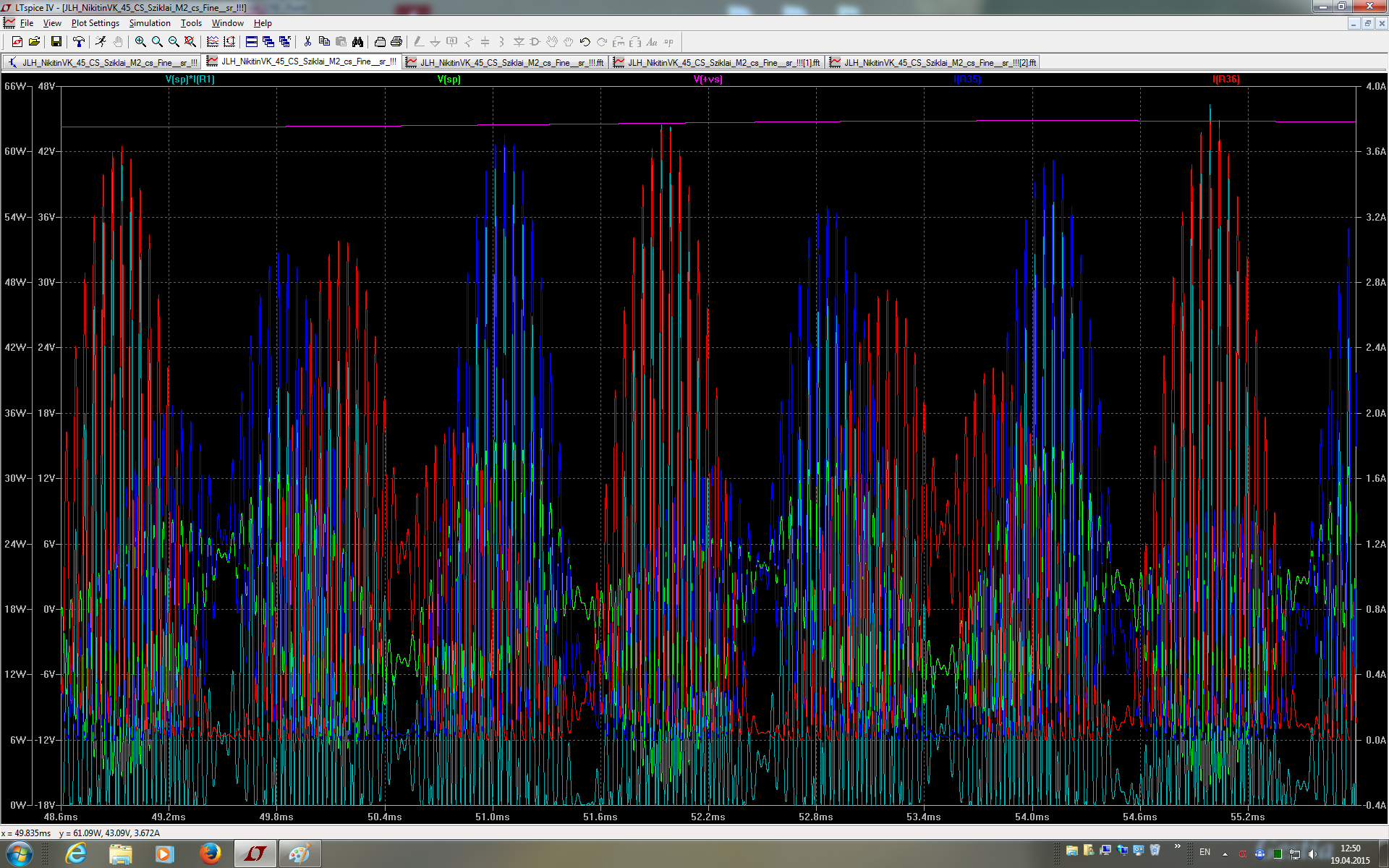

ID:	234122   Нажмите на изображение для увеличения.
ID:	234124   Нажмите на изображение для увеличения.
ID:	234125   Нажмите на изображение для увеличения.
    окончательно-предварительный вариант...

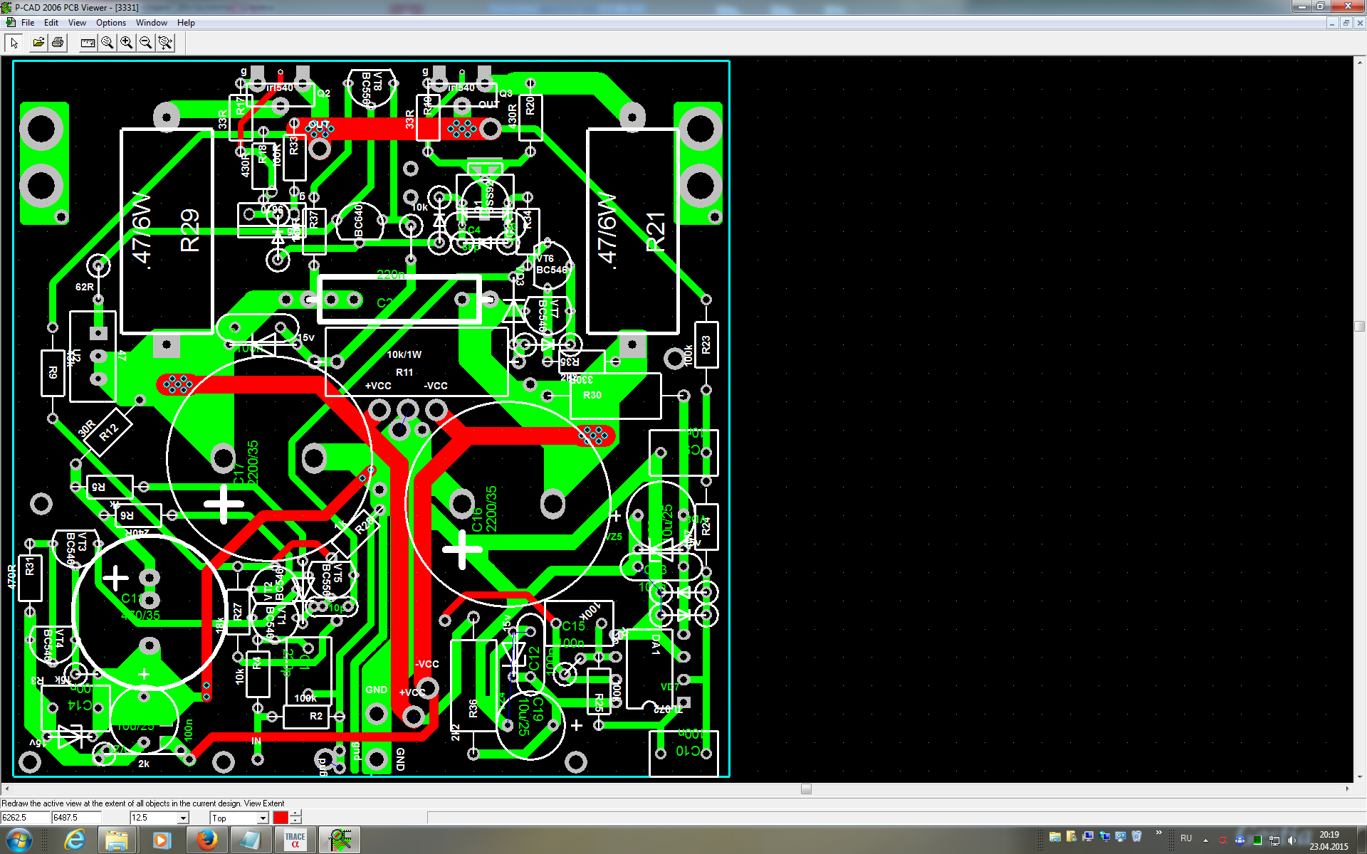

    Забавно, а я для Никитинского вчера платку развел.
    Nikitin_oldamp.rar
    Неоптимально, конечно, стремился к размеру меньше 50мм по короткой стороне.
    В сети нет печаток, на этот усил. Единственная засада - ZD1.

    Вот печатка creek4330mk2... собрана и играет...
    Правда двусторонняя... Есть пара плат стерео... все вопросы в личку!
    P-CAD 2006 Viewer это просмотрщик пикада...
