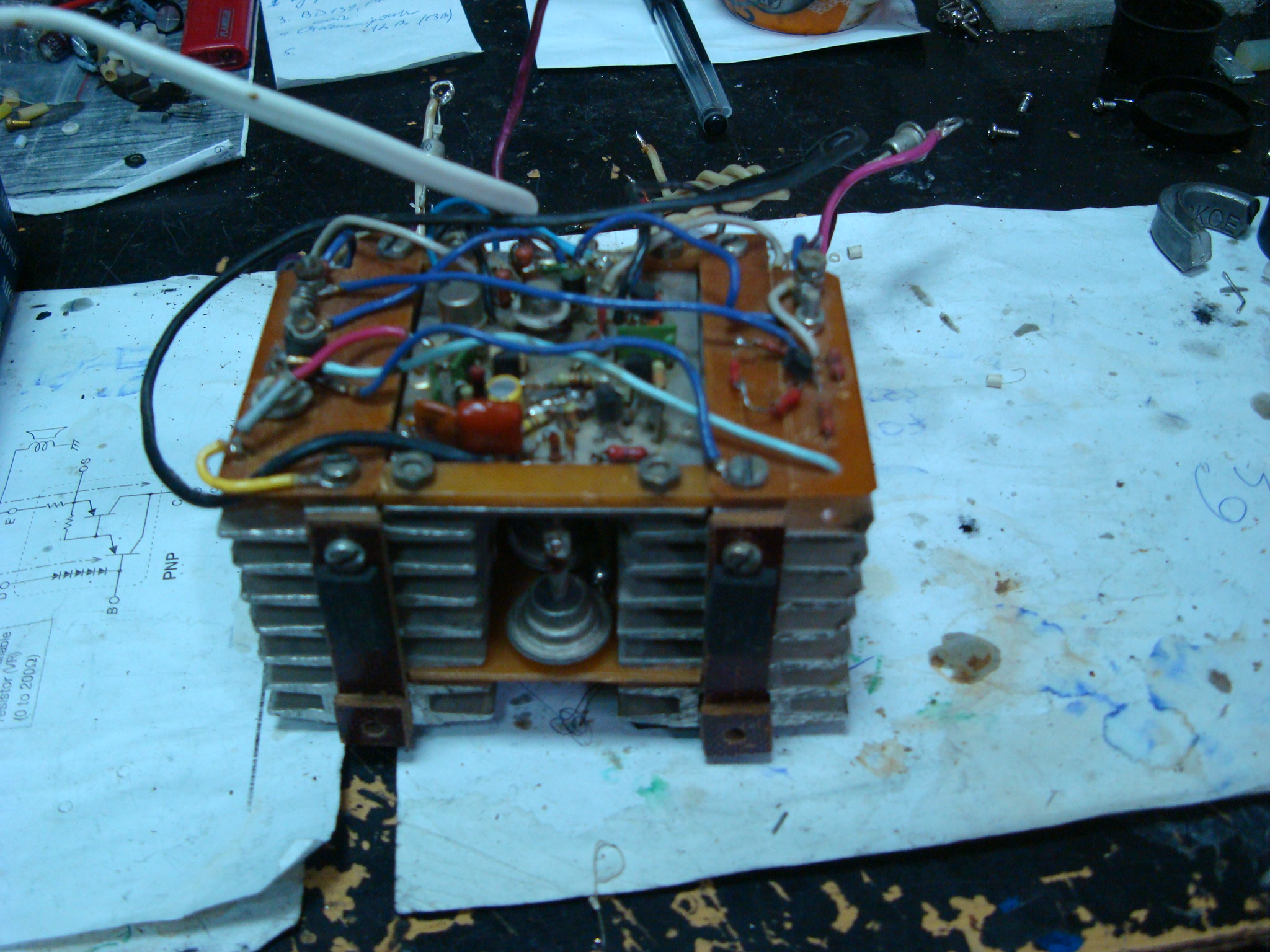

Тема: Камертон-А КТ902А заменить на КТ827А?
    15.11.2010
    Чувашия
    69
    По умолчанию Камертон-А КТ902А заменить на КТ827А?
    собственно имеется усилитель http://img01.avito.ru/images/big/100985834.jpg Камертон-А.
    вот схема (выложу завтра)
    На выходных каскадах стоят кт 902а http://tranzistor.kolossale.ru/TrBVnpnOMS.php?tr=48516
    1)Возможно ли в место них поставить кт827А http://www.eandc.ru/catalog/detail.php?ID=10586 ,будет ли работать.?
    2) какие вы транзисторы посоветуете чтоб снять с него максимум? пусть хоть в каком корпусе и даже очень дорогие.

    ПАРОВОЗ, для начала, если уж с осцилогрофом не дружится, чтобы убедиться в наличии возбуда, следовало бы поменять схемки индикаторов местами. Если "здоровый" покажет так же, как и "больной" - 100%-но возбуждение. Кстати, для "посмотреть осциллографом" ВЧ-осцилограф не нужен. При возбуждении луч размажется по вертикали - этого для грубой оценки достаточно.
    ПС. Непонятно - осциллограф есть, но ни разу не включался. Он что, макет-грузило, или тяжело найти-скачать на него мануал(если уж нет) и немного почитать-потренироваться?

    Паровоз, не зря вас все дружно отговаривали менять высокочастотные выходные кт902 на низкочастотные 827, ведь тут всё ясно: для устойчивости усилителя с ООС его выходные каскады должны быть шире по полосе вверх, чем входные , а вы намеренно нарушали этот принцип устойчивости, отсюда все неприятные сюрпризы в виде возбуда.
    Да и задирать напряжение питания можно не всегда, каждая схема строится из расчёта получения максимальной мощности на конкретных деталях и запас берётся не слишком большой, все детали как бы на пределе, и задрав питание рискуете спалить усилитель , не сразу- так после.
    Одно радует: набили шишек, но получили знания. А это важнее кучки горелых деталек.

    Испытал, звук сосвем не звук.теперь буду ствить в корпус усь на базе BDW83 и 84

    Судя по фото:
    1. Небольшие радиаторы - оно рассчитано на работу вых. транзисторов в классе В, или АВ, но небольшой мощности. И много мощности выжимать из этого не стоит, разве что, мутить какие-нибудь схемы на Супер-А, или типа того.
    2. Этак конструкция, в принципе, не обязана давать нормальный звук. Мне кажется, оно рассчитано, лишь бы давать хоть-какой звук, и не больше. Хорошо, если я ошибаюсь.

    Соберите лучше в этом корпусе усилитель мощности NDFL-типа.Cхемотехника практически та же.Предварительный можно оставить Камертоновский.Уверяю ,качество звука -поразительное!Лично я переделал все что мне попадались усилки на NDFL(имеется в виду усил мощности)

    Сколько проводов -тьма!Два транса, а радиаторы совсем никуда,в смысле слабенькие для этого класса усиления.Все детали данного усилителя расчитаны для напряжения +/-23 В (номиналы резисторов ,транзисторы,величины конденсаторов мощность тра-ра ,радиаторы) .Ну все на заводике "Прибор" умные дяди расчитали .Можно добавить какой-то корректор ,или усилитель микрофона.А лучше просто восстановить, как задумано изначально заводом.Сам усилитель довольно качественный, по шумам обходит все" Радиотехники "и "Амфитоны". Главное правильно и грамотно сделать монтаж.Очень хорошый усь.Выжать конечно легкой кровью из него больше ничего неполучится .Но это уже законы физики.
