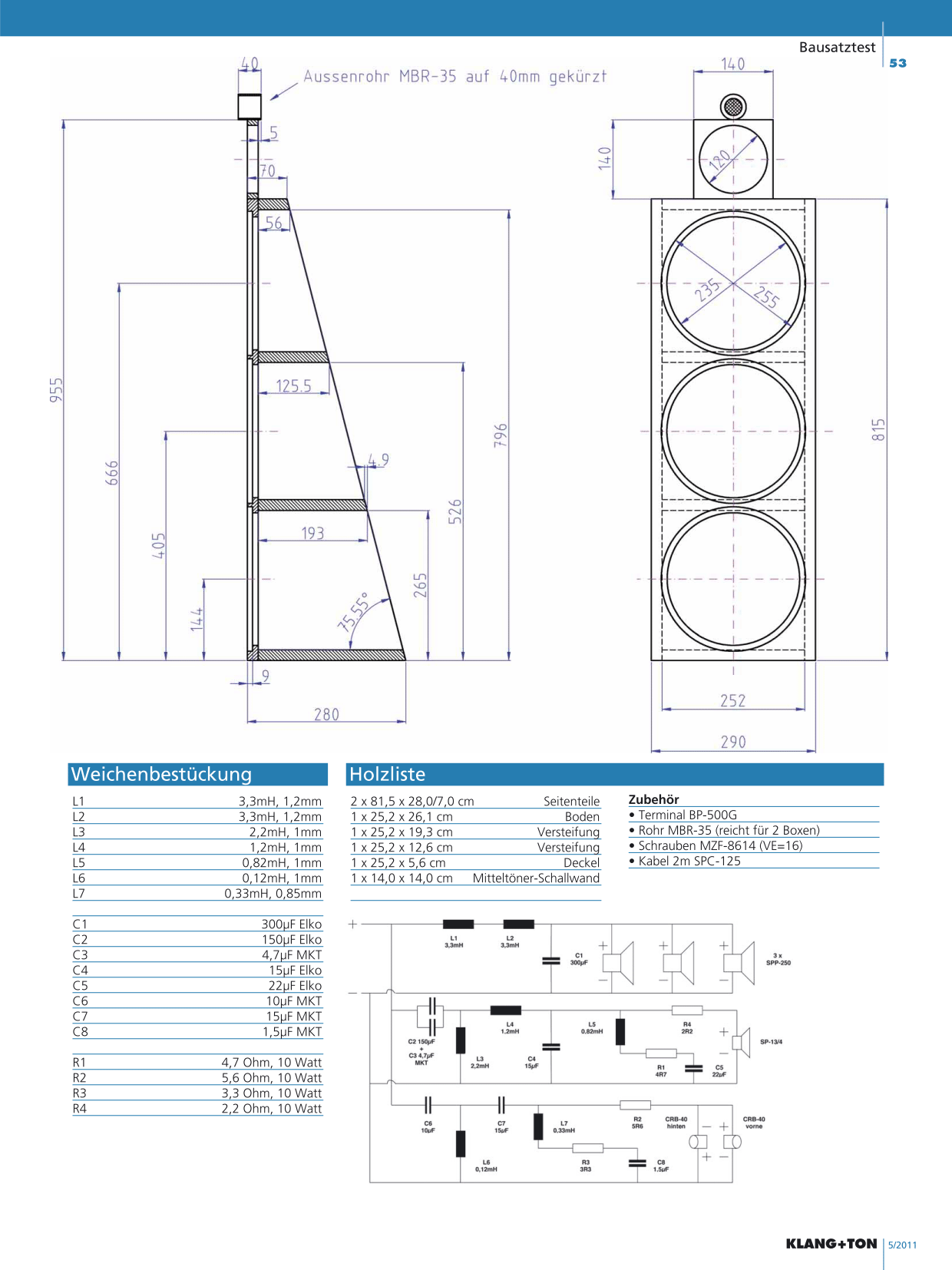

    И ещё... Появилась возможность поделиться информацией по немецкому проекту MoDiPo( я ранее в этой теме давал ссылки на анонс и фотку). Кому интересно

    Искажения, конечно, великоваты. Кстати, авторы на немецком форуме рекомендуют и для СЧ головки сделать боковинки, что якобы даст еще небольшое снижение искажений(если я правильно понял немецкую речь)
