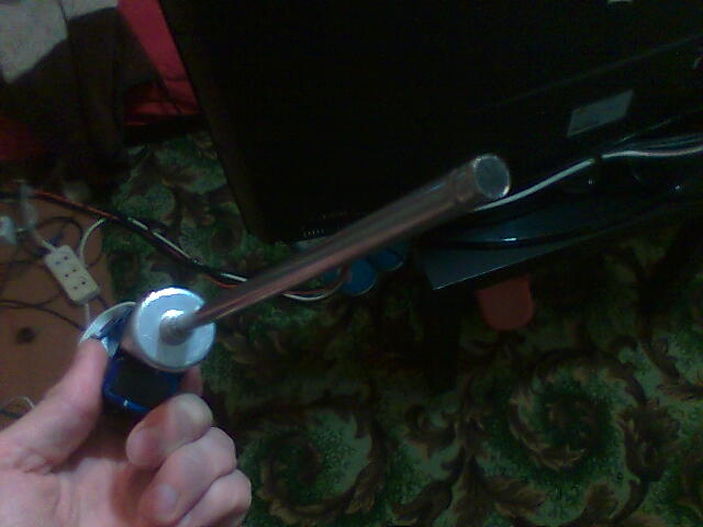

    Вот так выглядит оформление микрофона.он установлен в металлической трубке от телескопической антенны. Корпус от конденсатора.
    Схема преда такая, но питание чисто батарейное, от двух крон.

    Может я тут где ошибся?

    sersad, капсуль какой? wm60-61? кривые они бывают
    WM61, заказывал на ebay. 2 капсюля дают абсолютно идентичную картину. Не перегревал. Может толщина трубки мала, или то что она тонкостенная латунная?

    Может у вас в софте (LspLab у вас вроде?) какая-нибудь калибровка "левая" осталась.
    Эквализация в звуковой карте или какая подобная хрень...
    Кривизна WM-60 укладывается в 2дБ
    ---------- Добавлено в 11:56 ---------- Предыдущее сообщение в 11:53 ----------
    И зачем люди такую длинную трубку ставят за капсулем...
    может это она звенит?
    Выбирал встроенные в LSP микрофоны и делал флат.
    Есть подозрение. Попробую обмотать её изолентой до диаметра трубки ECM8000
    На АЧХ видно равномерный наклон

    У знакомого был микрофон ECM8000, в них вроде wm60-61 ставят. Картина была похожа на твою - горб 5дб на 10-14кГц у любого пищика. Решилось заменой микрофона по гарантии.
